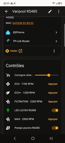

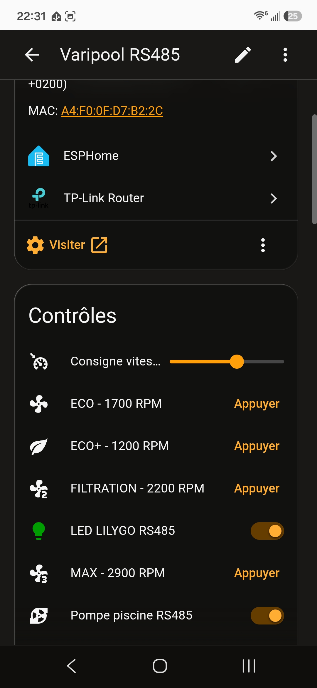

Pas de soucis pour tester les version bĂȘta.
Pour mon variateur de vitesse, j'expose des entitées de type button. Pour des vitesse déjà prédéfinie.
Ou un slicer pour faire varier la vitesse entre 1200 tr/min Ă  2900 tr/min.
J'ai aussi une entité switch pour allumer le variateur

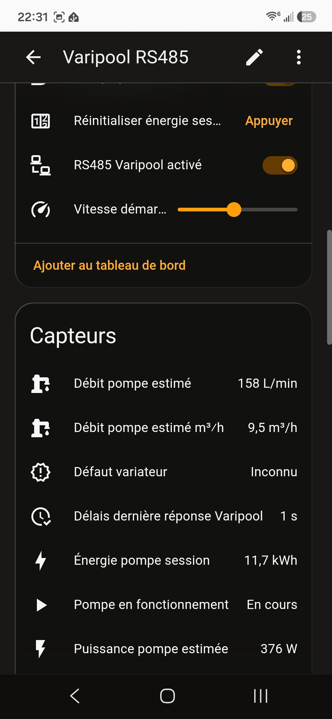

Ensuite j'expose des entitées de sensor pour les débit en L/min ou m3/h qui varie en fonction de la vitesse sélectionnée.
Donc ça on peut s'en servir pour faire varier le temps de filtration. En vitesse variable le calcul température de l'eau / 2 ne fonctionne plus, il faut raisonner en m3 filtre. Donc il faudrait à partir de l'entité de volume piscine calculer le nombre de volume à filtrer en fonction de la vitesse choisie et par conséquent du débit théorique associé.
J'espĂšre ĂȘtre assez clair

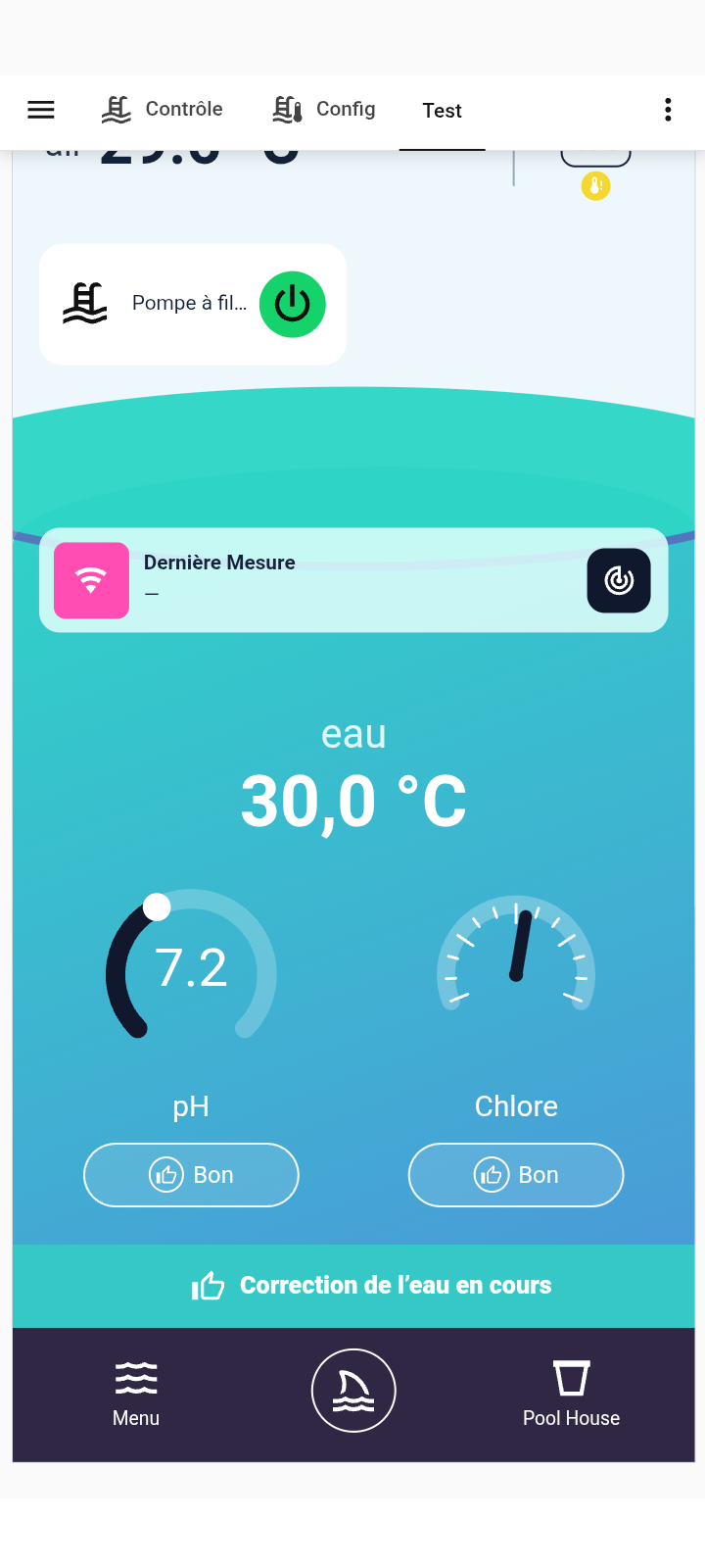

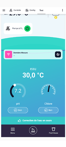

Dernier point, la valeur derniĂšre mesure ne s'actualise pas. Et j'ai depuis hier "correction de l'eau en cours". (Je 'e sais pas si c'est 2 comportements sont normaux).

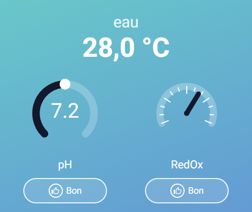

Hello !
Je pense que j'ai réussi à ajouter tout ce qui est nécessaire avec les paramÚtres météo, par contre le bouton Mesure et l'affichage de derniÚre mesure je ne sais pas à quoi les raccorder
Je vois aussi qu'on a l'indication du pH mais je n'ai aucune valeur sur la partie RedOx (j'aurai préféré lire ici ORP ainsi que la valeur comme celle du pH
Aussi j'aurai aimé voir une espÚce de barre de progression du temps de filtration sur le temps total prévu de la journée :slight_smile:
merci de votre aide ^^

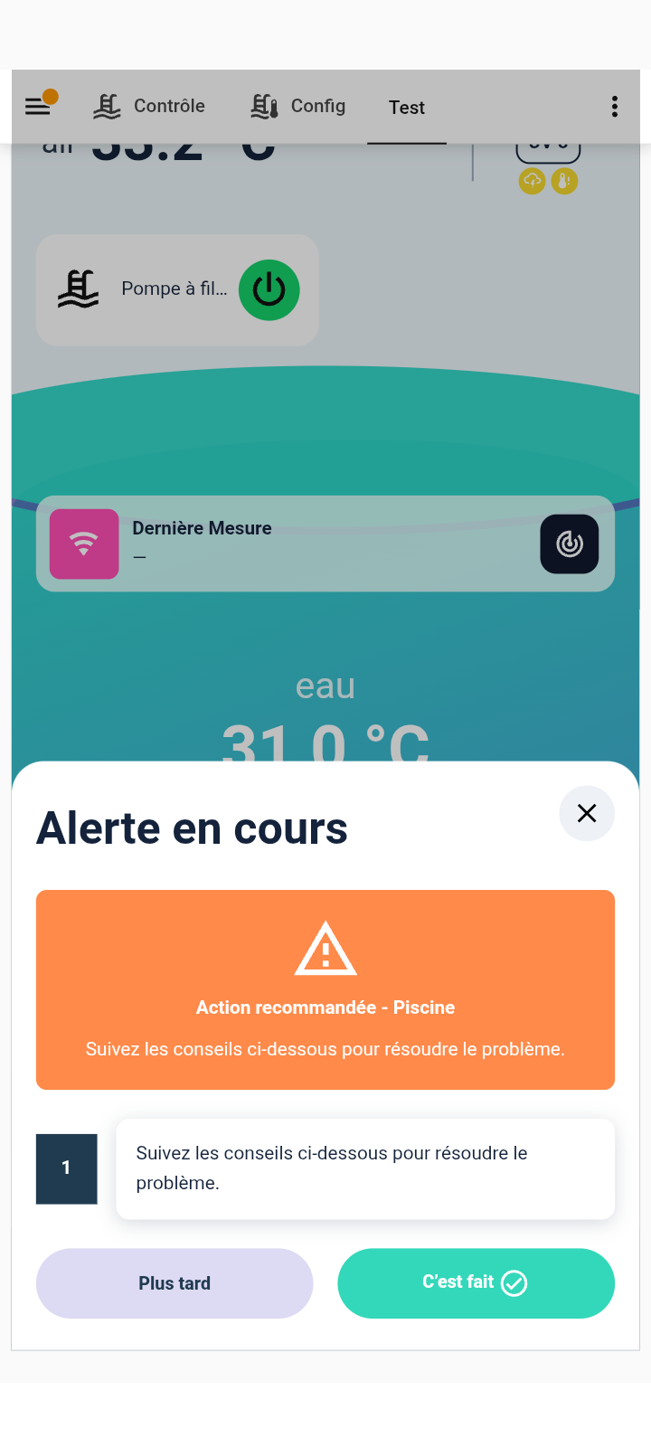

Pour info, j'ai un message avec "alerte en cours", voir les recommandations mais quand j'ouvre le menu je n'ai aucun recommandations. Le message est apparu sur a un niveau ORP a 640 (je pense que c'est ce qui l'a déclenché).
Si besoin de faire des tests ou des logs n'hésite pas.

Bonjour Ă  tous,
Un immense merci pour tous vos retours, vos tests et le temps que vous prenez pour détailler vos installations. :folded_hands:
GrĂące Ă  vos messages, j’ai dĂ©jĂ  une belle liste d’amĂ©liorations pour les prochaines versions.

  • la derniĂšre mesure qui ne se met pas toujours Ă  jour ;
  • le message “Correction de l’eau en cours” qui peut rester affichĂ© alors que ce n’est plus le cas ;
  • l’affichage de la valeur RedOx / ORP dans la carte (actuellement seule la jauge est affichĂ©e, la valeur numĂ©rique serait effectivement plus pratique) ;

  • amĂ©liorer l’affichage de l’ORP ;

Merci pour ton retour @Kimu
C’est effectivement un comportement anormal. Si une alerte est affichĂ©e, il devrait obligatoirement y avoir au moins une recommandation associĂ©e.
Je l’ajoute Ă  la liste des corrections Ă  apporter. Il y a probablement un problĂšme de synchronisation entre le moteur de recommandations et l’interface, ou une alerte qui ne se rĂ©initialise pas correctement une fois les paramĂštres revenus dans la plage normale.
Merci Ă©galement pour ta proposition de faire des tests. Je reviendrai certainement vers toi lorsque j’aurai une version bĂȘta contenant cette correction.
