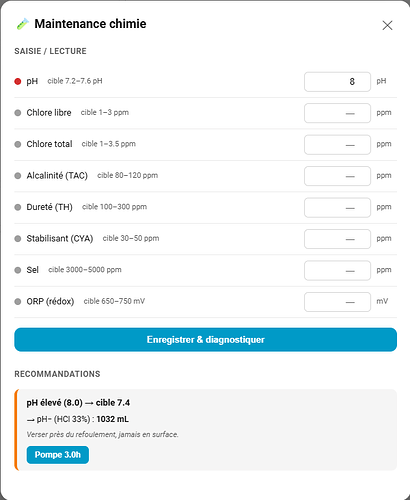

Assistant chimie
Tu rentres tes mesures pH / Cl libre / Cl combiné / TAC / TH / CYA / sel
(test strip, sonde, ou capteurs auto type Ondilo). L'intégration calcule
les doses précises en fonction du volume de ta piscine :
  • pH-: HCl 33%, X mL
  • Chlore choc HTH 65%, X g
  • Bicarbonate sodium, X g pour le TAC
Avec gestion intelligente du breakpoint chlorine (si chloramines
détectées, dose calculée pour casser le combiné, pas juste maintenir).

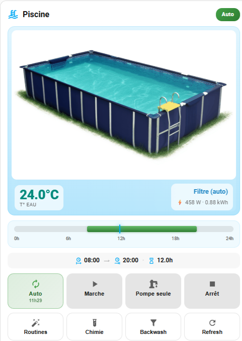

Hello.
Venant de recevoir mon capteur de température je cherchais justement un gestionnaire pour ma petite Bestway Steelframe 305x200x84 sur filtre à sable et chlore solide.
Merci pour ton intégration je te ferais un retour après usage.
Mais j'ai des questions quant au fonctionnement et aux options disponibles.
1- Ma piscine ne fait pas partie de la liste, il manque une option pour rentrer les dimensions/volume en eau et cocher hors-sol ou non. Aussi est-ce que le débit théorique de la pompe n'a pas un intérêt également, sachznt que ce n'est pas la pompe d'origine.
2- Peut-on masquer l'image de la piscine sur la carte ? Désolé l'illustration est superflue pour moi et pas à mon goût (j'ai vu que l'on pouvait en changer)
3- J'ai compris que le "Pivot time" était la médiane sur laquelle le temps de fonctionnement doit se répartir, idem pour la pause "Split" mais si je ne souhaite pas avoir de pompe avant 8h tout en ayant une coupure à midi ce n'est pas possible. La possibilité de donner des heures d'interdictions de fonctionnement serait un plus.
4- Je n'ai pas activé les options pour l'électrolyseur, je n'en ai pas, il faudrait que la carte retire toutes mentions parmi les fonctions.
Idem pour le bouton pompe seule qui est au final redondant dans mon cas avec le bouton marche.
5- idem pour la chimie, Compte tenu du petit volume de ma piscine la chimie n'a que peu d'impact. Peut être avoir une option pour désactiver ça aussi pour ceux qui dans mon cas veulent juste une gestion intelligente de la pompe.
Ou alors il va falloir être plus didactique sur cette partie :slight_smile:
5- Comment fonctionne le backwash ? Quelle est le workflow ? Qu'est ce que le auto-reverse ?
Merci pour ton travail je reviendrai ici quand je m'en serais plus servi.

Salut, merci pour ce retour ultra détaillé, c'est exactement ce que je cherchais pour
prioriser la suite. Je réponds point par point :
1. Piscine pas dans la liste / dimensions custom
T'as raison, c'est un gap. Le mode "Custom" existe mais ne te demande pas les
dimensions, donc tu te retrouves sans presets et sans données dérivables (volume,
surface, profondeur). Ça impacte les calculs de durée et les doses chimie.
v0.14 : ajout d'un formulaire "Piscine personnalisée" avec L × l × P +
toggle "hors-sol / enterrée". Le volume + surface + tau (time constant thermique)
sont calculés automatiquement.
Pour le débit de la pompe : c'est noté pour plus tard. L'idée serait d'afficher
le turnover (temps pour brasser tout le volume) et alerter si la durée de
filtration est inférieure à ce minimum. Pas dans v0.14 mais sur la roadmap.
2. Masquer l'illustration
Facile, ajout v0.14 d'une option "Afficher l'illustration de la piscine" (toggle
on/off dans la config card). Tu auras un layout plus compact sans le visuel.
Si tu veux une autre image en attendant, tu peux déjà mettre une URL custom dans
les options : Settings → Pool Pump Manager → Configurer → "Custom pool image URL"
(accepte n'importe quel PNG/JPG/SVG).
3. Heures d'interdiction de fonctionnement
C'est une vraie limitation actuelle, oui. Le pivot + split symétriques sont pas
suffisants pour ton cas (pas avant 8h + pause midi).
v0.14 : ajout de deux options :
  • "Heure de début minimum" (par ex. 8h) → la fenêtre ne peut pas commencer avant
  • "Heure de fin maximum" (par ex. 20h) → la fenêtre ne peut pas finir après
  • Optionnel : "Plages d'interdiction" (liste de tranches type 12h-14h, 22h-7h)
Ça permettra ton "8h minimum + pause midi" sans casser la sémantique pivot/split.
4. Cellule pas activée → masquer les boutons cell-related
Très juste. Actuellement la card affiche les boutons "Pompe seule" + "Chimie" +
"Backwash" même sans cellule configurée. Le bouton "Pompe seule" en particulier
n'a pas de sens sans électrolyseur (il sert à pousser la pompe sans la cell, ce
qui revient à "Marche" si pas de cell du tout).
v0.14 : si electrolyzer_switch est vide dans la config :
  • Le bouton "Pompe seule" disparaît (redondant avec Marche)
  • Les recommandations chimie liées chlore/cellule disparaissent
  • L'attribut electrolyzer_block_reason n'apparaît plus dans le statut
5. Désactiver la chimie
Pareil, légitime pour ton cas (305×200, ~5 m³ probablement). Pour ces petits
volumes au chlore solide, c'est plus rapide de gérer à la main que via popup.
v0.14 : option "Activer l'assistant chimie" (toggle, défaut on). Si désactivé:
  • Bouton :test_tube: Chimie masqué
  • Number entities (pH, Cl libre, etc.) toujours créées mais marquées disabled
    par défaut (tu peux les activer en 1 clic si tu changes d'avis plus tard)
  • Routines smart filtrées (chlore choc, pH adjust disparaissent du menu Routines)
6. Backwash — comment ça marche ?
Le workflow :
  1. Tu cliques sur le bouton "Backwash" dans la card → popup de confirmation
    ("Lancer un backwash filtre ?")
  2. La pompe passe en mode forcé ON, la cellule (si présente) en OFF
  3. Un timer démarre (5 min par défaut, configurable dans les options :
    backwash_duration_minutes)
  4. À la fin du timer, l'intégration bascule automatiquement en mode Auto
    (c'est ça que j'appelle "auto-revert" — la "réversion automatique" vers
    le mode normal après l'action ponctuelle)
Usage typique : tu viens de nettoyer ton filtre à sable manuellement, tu lances
un backwash pour évacuer les dernières particules + brasser ; au bout des 5 min
l'intégration reprend son cycle normal sans que t'aies à rien faire.
Pareil pour les routines chimie (chlore choc, mix produit, etc.) : timer +
