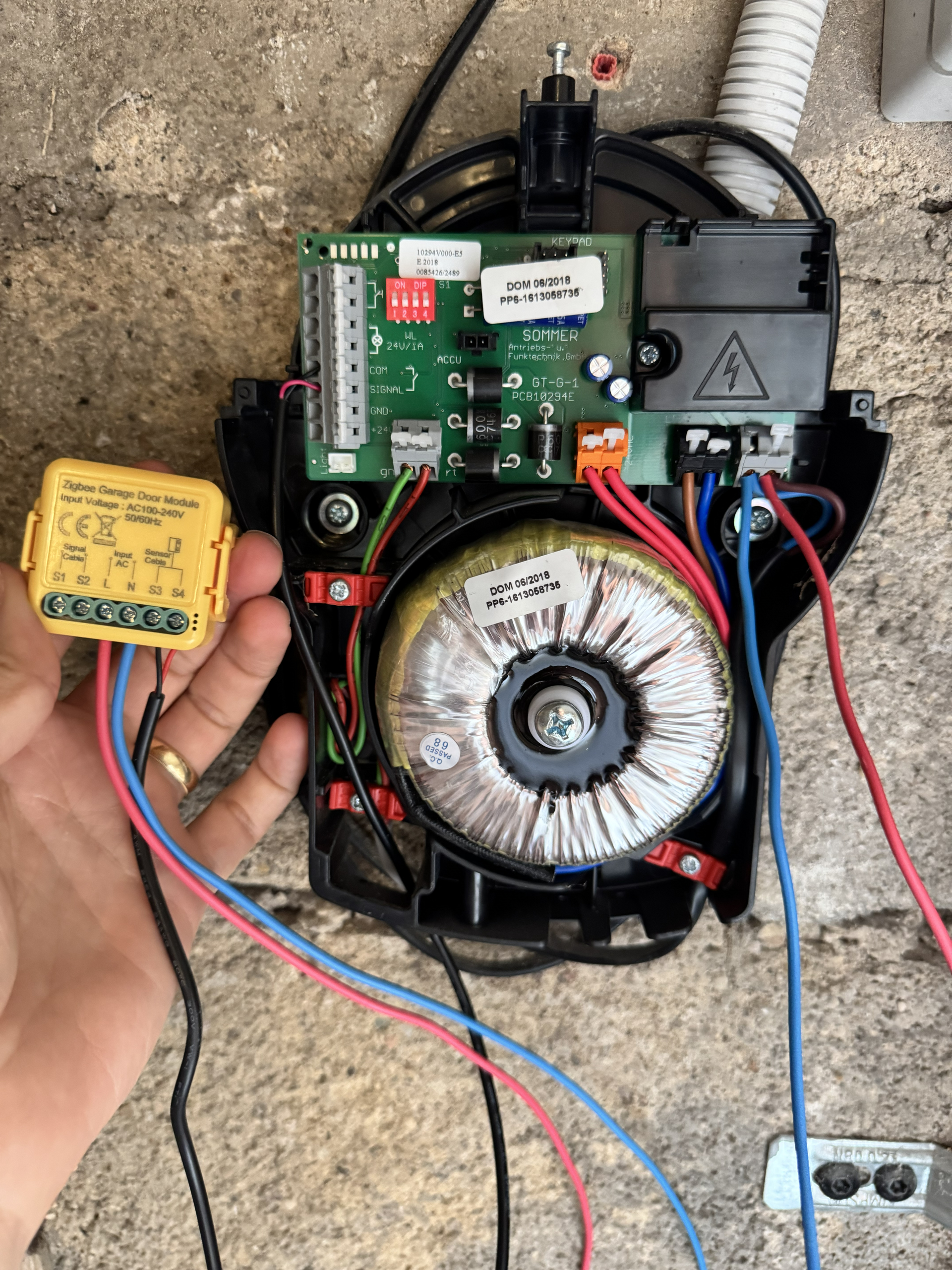

J’ai acheté un module Zigbee contact sec sur amazon pour automatiser l’ouverture et fermeture de ma porte de garage.
Voici le lien du produit : Amazon.fr
Je me suis aidé du forums, des IA et la fiche du produit pour le branchement.
Voici les branchements (sur la photo j’avais débranché pour faire un test, mais S1 module c’était branché sur COM et S2 sur le SIGNAL).

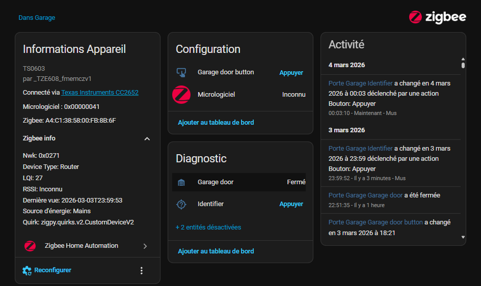

j’ai réussi à l’intégrer dans Home Assistant, voici une photo :
l’état ouvert fermé fonctionne bien mais je n’arrive pas à contrôler la porte avec le module.
J’utilise le moteur Sommer (je crois que c’est le moèdele aperto)
Pouvez vous svp m’aider ?

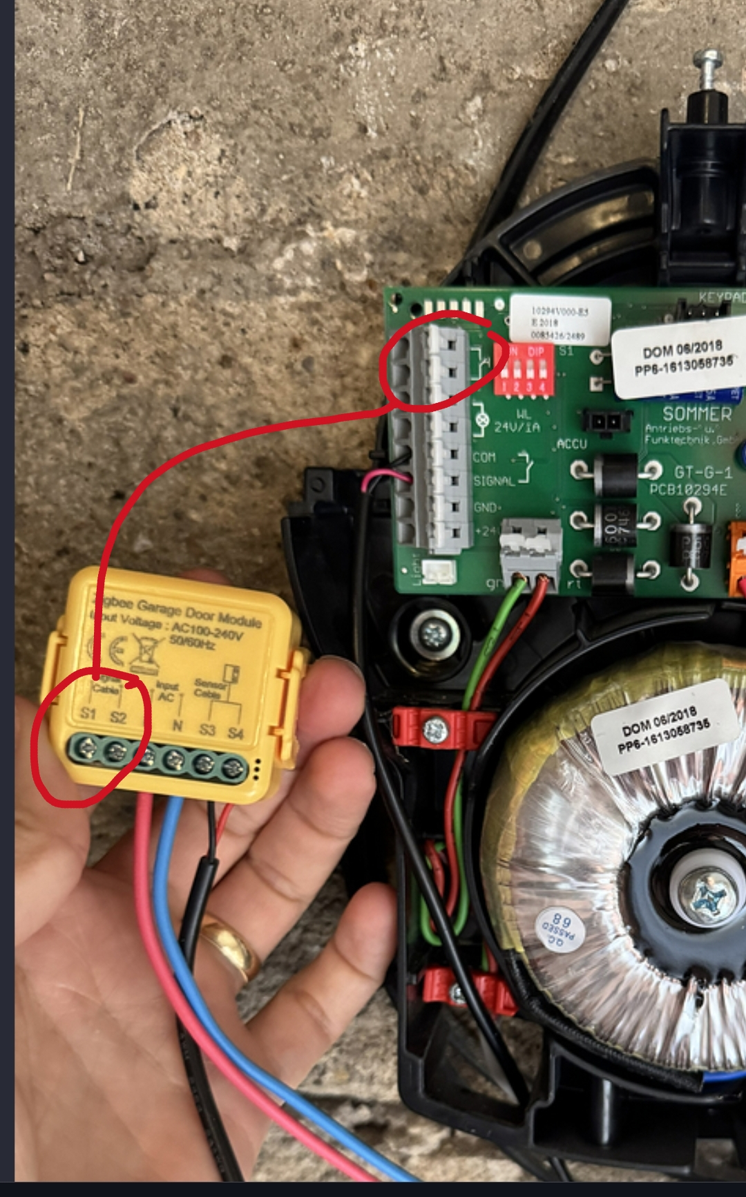

Je ne connais pas ce moteur particulièrement
Mais déjà pour valider le contact sec côté moteur a tu testé avec un simple shunt pour valider l’utilisation d’un contact sec
Comment as tu branché le module ?
La commande d’ouverture se fait avec S1 et S2 branché sur entrée poussoir de la carte.
(Voir photo ci dessous).
Les bornes S3 et S4 sont pour le raccordement d’un contact de position, pourquoi les raccorder sur com et signal de la carte.

Merci pour votre réactivité,
Effectivement, quand j’ai branché la ou tu indiques tout fonctionne.
Un grand merci.
