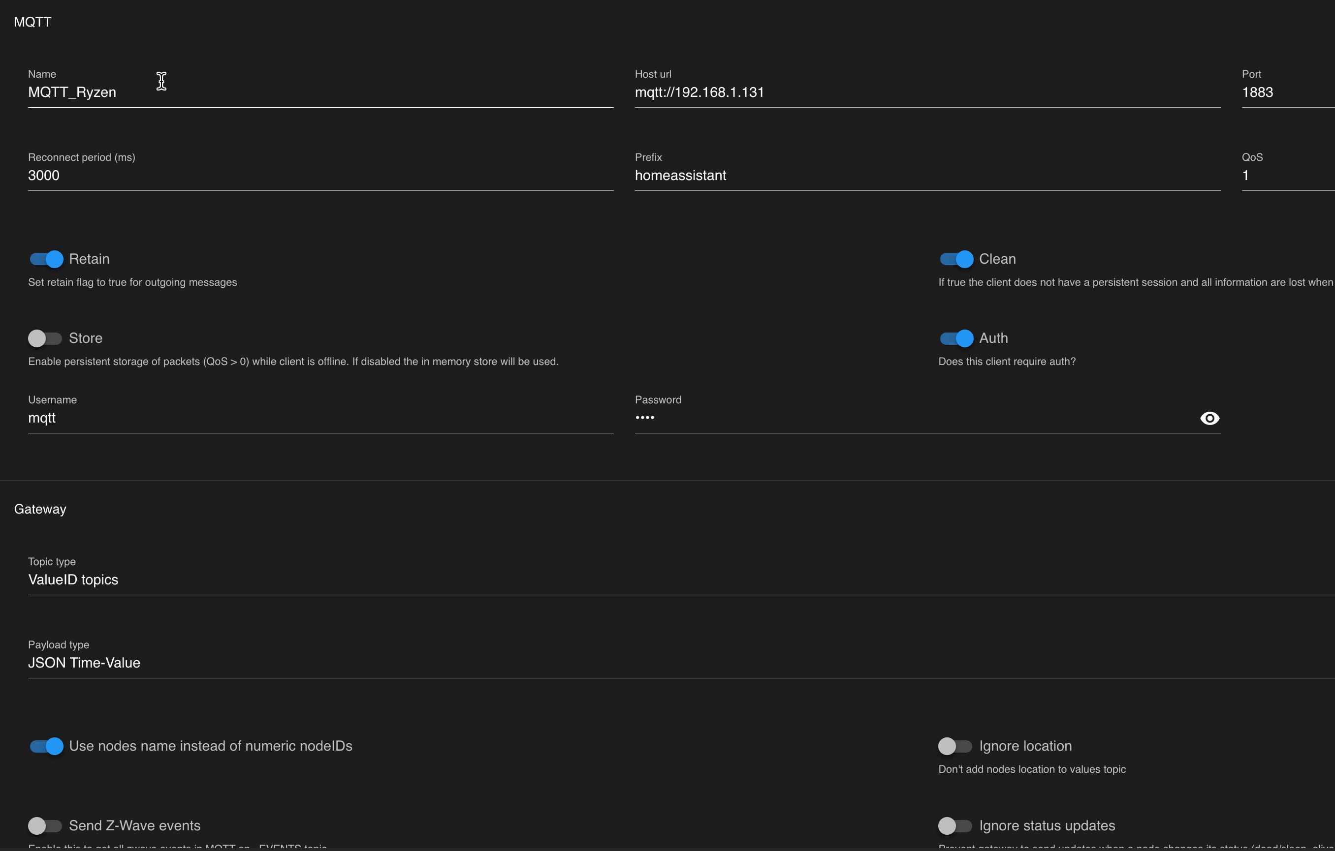

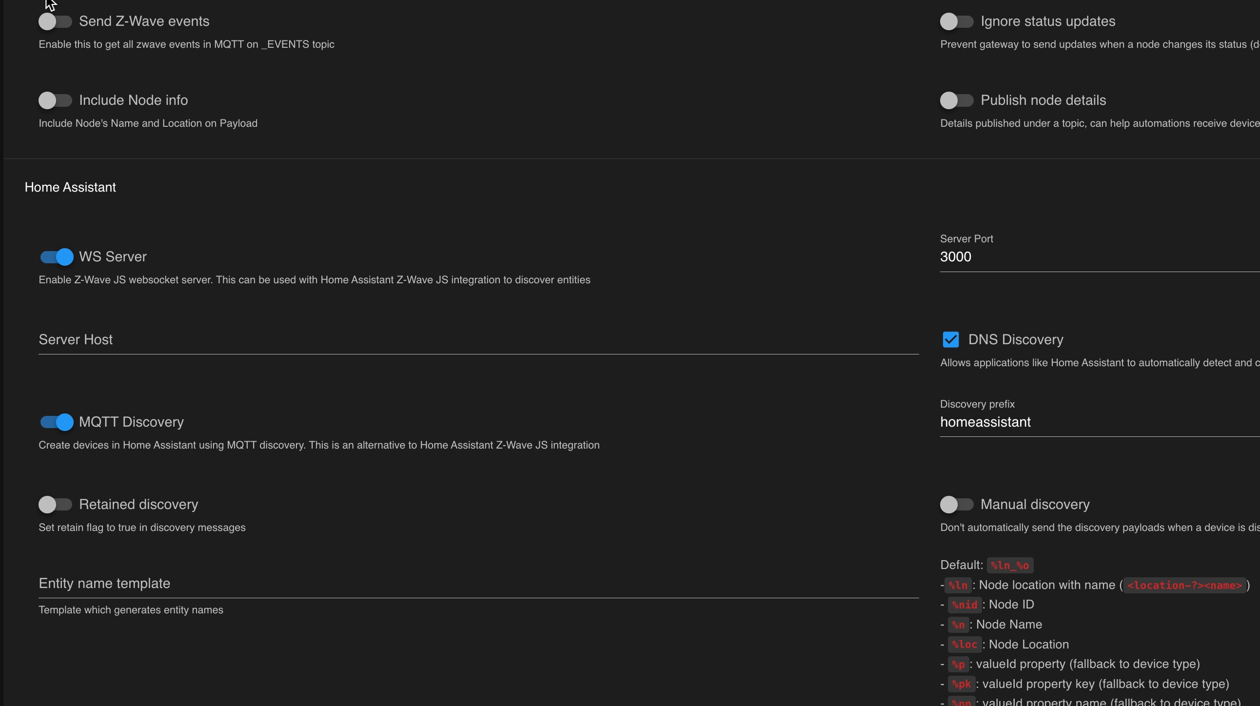

je voudrais envoyer mes devices zwave sur une autre instance de Home Assistant via zwave2mqtt. J’ai configuré le mqtt de zwave js ui je pense correctement.

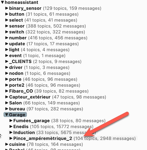

Je récupère bien DES modules dans MQTT sur l’autre HA que je peux visualiser et contrôler sans problème mais il y en a 2 qui ne sont pas découverts du tout alors que je les vois bien s’actualiser avec MQTT Explorer.
Par exemple pince_ampéremètre_2 se met bien à jour en MQTT mais n’est pas découvert par mon autre Home Assistant alors que d’autres devices zwave sont découverts. Je ne comprends pas pourquoi. Quelqu’un peut-il m’expliquer et me guider pour résoudre ce problème
Je me réponds, j’ai trouvé le problème, ça pourra peut-être servir à d’autres. En fait, la découverte MQTT avec Zwave JS ne supporte pas les accents, en renommant les devices sans accent ou caractères spéciaux, les devices remontent.
