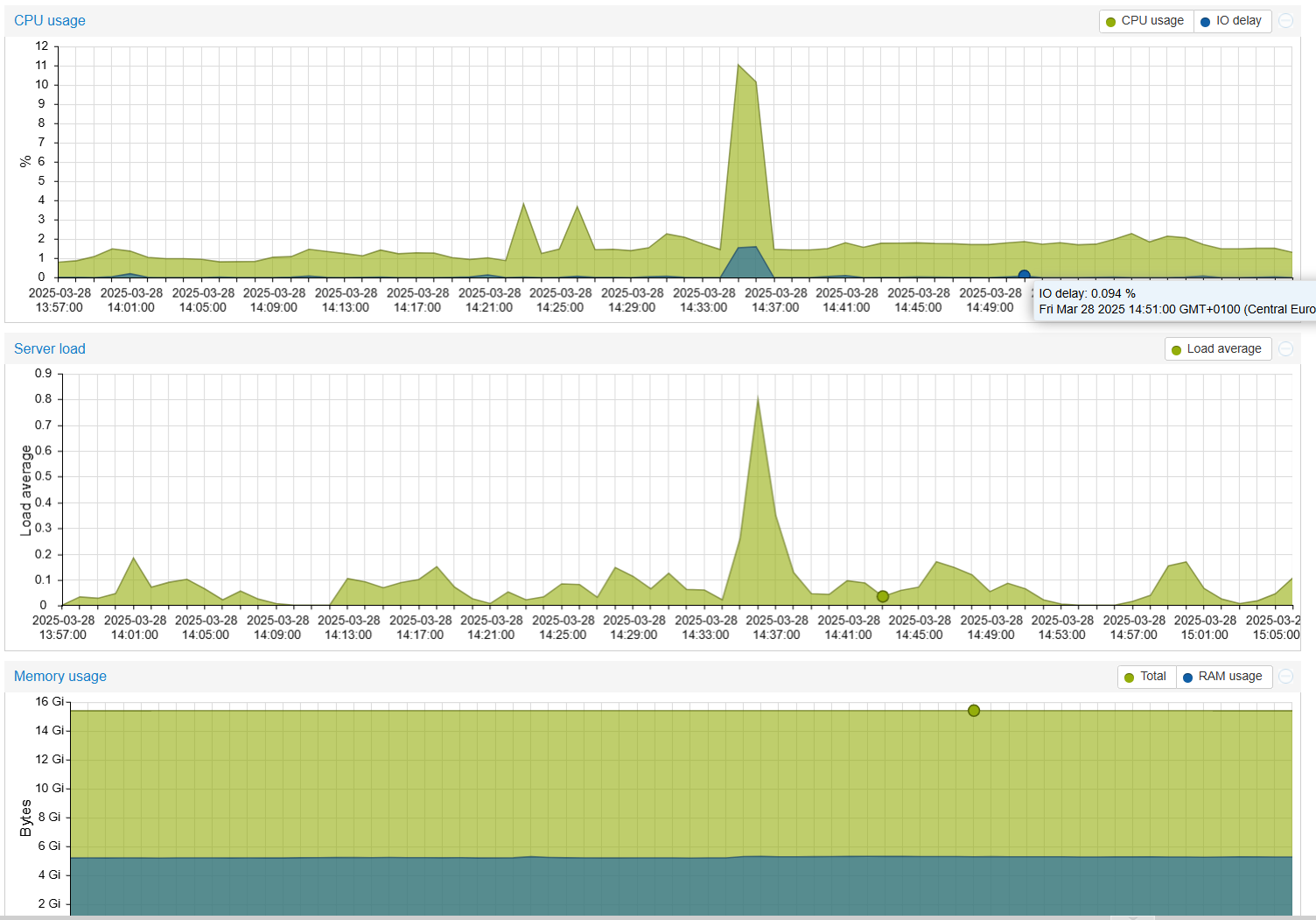

Voila ce que ça donne niveau CPU et RAM sous proxmox pour HA + AD Guard après 14h40
Donc il y a de la marge et le N150 semble bien faire le job, même si mon HA n’est pas trop peuplé pour le moment.
A suivre dans le temps, mais je trouve ça plutôt pas mal pour le moment !!
