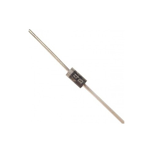

faut pas ce faire CH*** a commander des diode sois diant deja toute faite
regarde le prix d’une diode
sacré marge …
pour les schéma de branchement aussi simple que cela
f3542a66734b7c6bdf260e44cfee61627e759b7a_2_303x375
j’ai deux radiateur avec une diode et un module sonoff mini et ca roule depuis 2 ans …

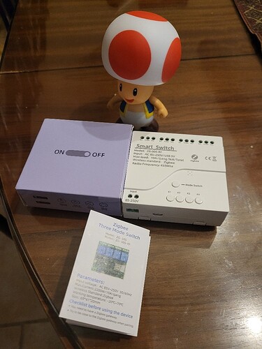

Hesite pas, j’ai posté l’info d’un nouveau module Zigbee, ce qui est expliqué dans le Tuto donné par Nothing est toujours valable et tu peux maintenant le faire avec ce module :
Est-ce qu’il peut rentrer dans une boite derrière le cablage d’une prise ?
Non absolument pas, tu te trompes de module, il a 4 sorties celui ci donc 4 relais intégrés, impossible de faire plus petit.
Je vois, merci pour la réponse.
En soit, si on veut gérer un radiateur avec son fil pilote, pas besoin de 4 sorties ?
Salut @SupaTom
Tu as lu les tutos et les explications ci-dessus ou regardé les images ?
C’est assez clair. 2 sorties par zone (donc fil pilote si tu n’as qu’un fil pilote par zone) sauf si tu ne veux que 2 états sur les 4
