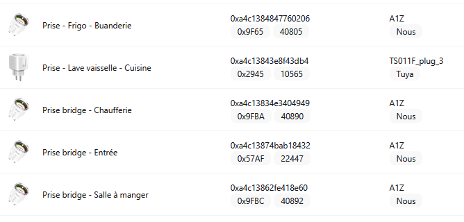

Prise NOUS A1Z reconnue comme TS011F_plug_3 avec la dernière version 2.6.3-1 de Z2M
un souci de détection de modèle de la Prise NOUS A1Z avec la dernière version de Zigbee2MQTT.
En soi, pas de souci sur le fonctionnement.

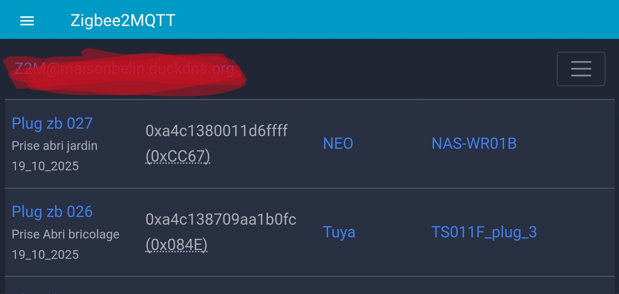

Je n’ai pas ce modèle de prise, mais j’ai eu le souci avec un autre modèle.
Les Watts avaient disparu lors de la précédente mise a jour, mais cela a été corrigé avec la mise a jour d’hier.
De plus pour deux prises identiques, j’avais 2 modèles différents dans Z2M (voir screen).
Ce doit être un peu la même chose.
Je pense que NEO, c’est du Tuya modifié. :grin:
J’ai la même chose, des prises identiques physiquement mais avec un logiciel un peu différent pour faire croire que c’est une vraie marque.
