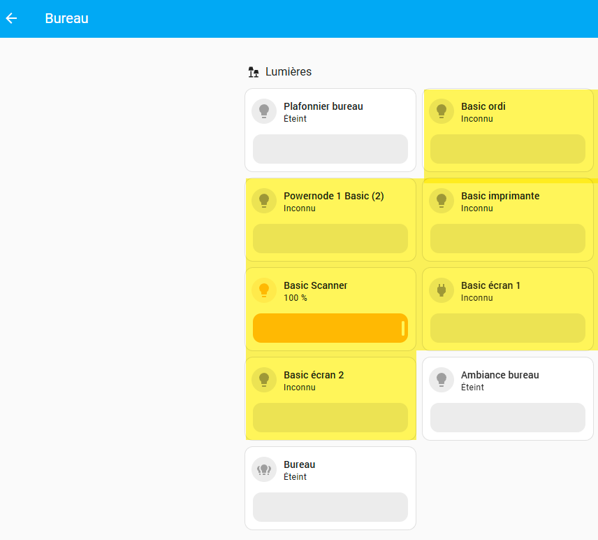

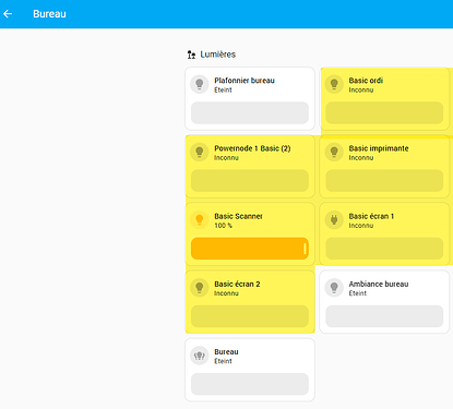

J’utilise 2 multiprises powernode en zwave, et les prises sont identifiées en lumières, ce qui est assez embêtant lorsque je décide d’éteindre toutes les lumières :slight_smile:
Un exemple dans mon bureau sur la vue « zone » :
et dans le détail d’une prise :
Existe t il un moyen pour corriger cela ? (sans enlever les prises de la configuration zone bien sur mais en corrigeant l’identification)

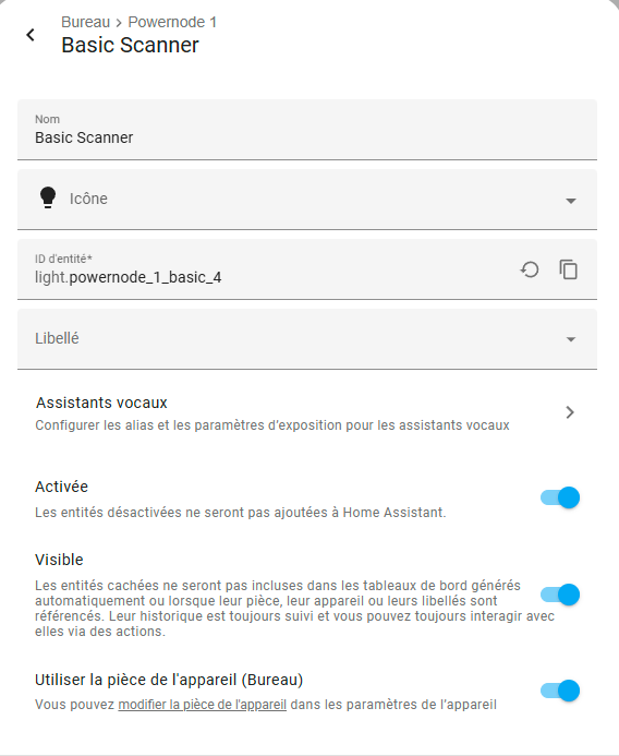

Si tu vas sur l’entité en question, que tu vas ensuite sur l’engrenage en haut a droite et que tu change le « affiché en tant que », ca résout ton problème ?
Bonjour et merci de la suggestion, mais je n’ai pas « affiché en tant que ».
Lorsque je clique sur l’engrenage de l’entité, j’ai la seconde capture montrée plus haut. En mettant un libellé « prise » cela ne change rien.

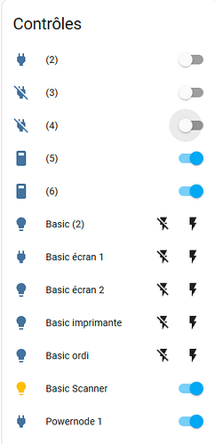

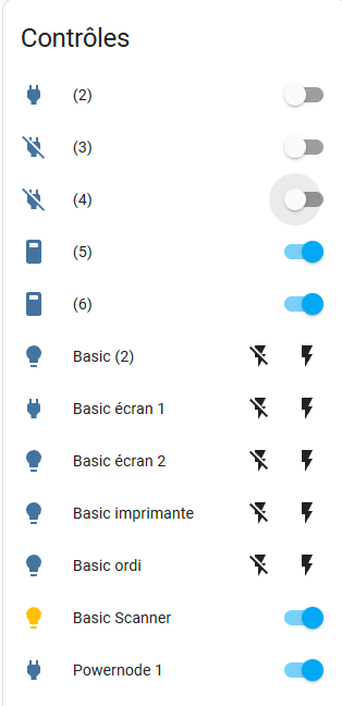

en fait je constate dans le détail de ma multiprise que j’ai sur ma multiprise, des entités switch et des entités light qui remontent :
je ne m’explique pas cela, et dans la « zone area » les light sont reprise en lumière, mais …cela eteint les prises.
et les contrôles « prises » éteignent aussi les prises…
si j’appui sur l’un ou l’autre, cela m’allume ou m’eteint la prise, par contre cela n’interfère pas sur l’etat du switch ou de la light (si j’appuie sur light alors que prise est allumée, prise restera allumée et light changera d’etat, - c’etait clair cette explication ? :slight_smile:
:thinking:
Il y a les detection automatique et les vraie entité. Tu peux désactiver les ampoules et garder les switch.
c’est effectivement ce que j’ai fait, merci pour le coup de main :+1:
