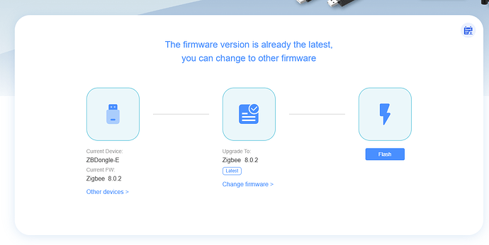

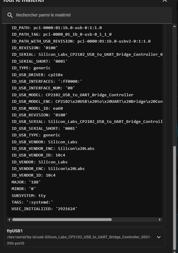

J‘ai flashé la clé sur le site Sonoff pour la mettre a jour en 8.0.2 ( j’étais en 7.4.4) car j’ai des problemes pour mettre a jour mes capteurs via 2MQTT
Merci der votre aide

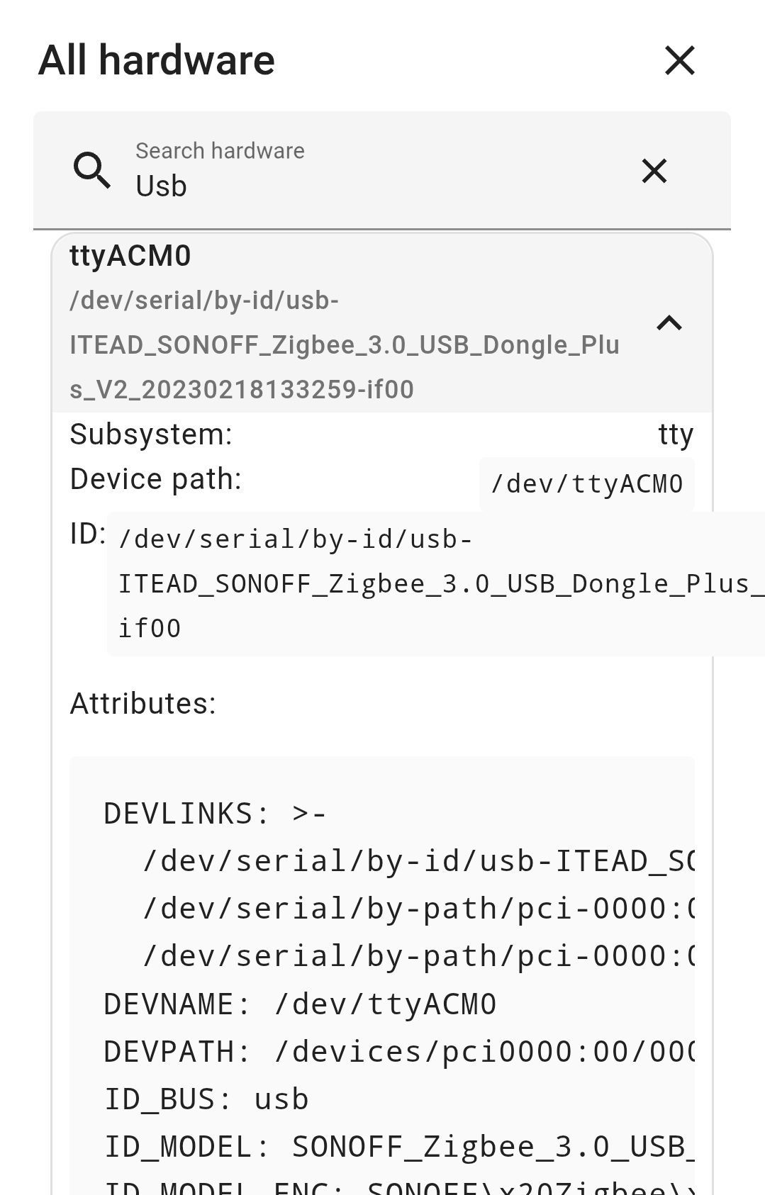

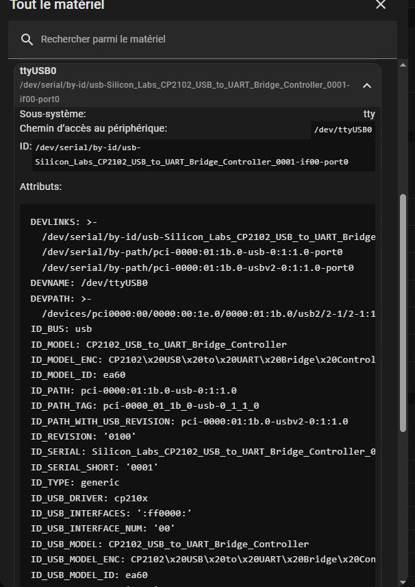

Salut a voir l’adresse de ton dongle ce n’est pas du tout une sonoff type-E
Vérifies l’adresse de ton dongle dans la me u système de HA

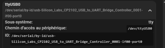

Voici ce que je trouve depuis la mise a jour, avant ce n’était pas la même adresse
 ttyUSB0 /dev/serial/by-id/usb-Silicon_Labs_CP2102_USB_to_UART_Bridge_Controller_0001-if00-port0 Sous-système: tty Chemin d’accès au périphérique: /dev/ttyUSB0 ID: /dev/serial/by-id/usb-Silicon_Labs_CP2102_USB_to_UART_Bridge_Controller_0001-if00-port0 Attributs: DEVLINKS: >-   /dev/serial/by-id/usb-Silicon_Labs_CP2102_USB_to_UART_Bridge_Controller_0001-if00-port0   /dev/serial/by-path/pci-0000:01:1b.0-usb-0:1:1.0-port0   /dev/serial/by-path/pci-0000:01:1b.0-usbv2-0:1:1.0-port0 DEVNAME: /dev/ttyUSB0 DEVPATH: >-   /devices/pci0000:00/0000:00:1e.0/0000:01:1b.0/usb2/2-1/2-1:1.0/ttyUSB0/tty/ttyUSB0 ID_BUS: usb ID_MODEL: CP2102_USB_to_UART_Bridge_Controller ID_MODEL_ENC: CP2102\x20USB\x20to\x20UART\x20Bridge\x20Controller ID_MODEL_ID: ea60 ID_PATH: pci-0000:01:1b.0-usb-0:1:1.0 ID_PATH_TAG: pci-0000_01_1b_0-usb-0_1_1_0 ID_PATH_WITH_USB_REVISION: pci-0000:01:1b.0-usbv2-0:1:1.0 ID_REVISION: '0100' ID_SERIAL: Silicon_Labs_CP2102_USB_to_UART_Bridge_Controller_0001 ID_SERIAL_SHORT: '0001' ID_TYPE: generic ID_USB_DRIVER: cp210x ID_USB_INTERFACES: ':ff0000:' ID_USB_INTERFACE_NUM: '00' ID_USB_MODEL: CP2102_USB_to_UART_Bridge_Controller ID_USB_MODEL_ENC: CP2102\x20USB\x20to\x20UART\x20Bridge\x20Controller ID_USB_MODEL_ID: ea60 ID_USB_REVISION: '0100' ID_USB_SERIAL: Silicon_Labs_CP2102_USB_to_UART_Bridge_Controller_0001 ID_USB_SERIAL_SHORT: '0001' ID_USB_TYPE: generic ID_USB_VENDOR: Silicon_Labs ID_USB_VENDOR_ENC: Silicon\x20Labs ID_USB_VENDOR_ID: 10c4 ID_VENDOR: Silicon_Labs ID_VENDOR_ENC: Silicon\x20Labs ID_VENDOR_ID: 10c4 MAJOR: '188' MINOR: '0' SUBSYSTEM: tty TAGS: ':systemd:' USEC_INITIALIZED: '2572900528'

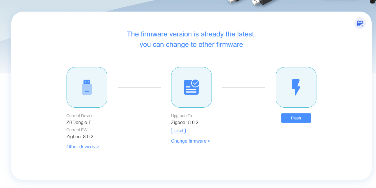

N’aurais pas tu flasher par erreur un mauvais firmware ?
Tente de le refaire sur le site de sonoff directemen
Je vais reflasher pour voir
Pourtant cela semble ok pour le firmware
Fais une capture de la partie hardware car là c’est difficilement lisible
Pas de changement après le flash

en général c’est :
/dev/serial/by-id/usb-ITEAD_SONOFF_Zigbee_3.0_USB_Dongle_Plus_V2_XXXXXXXXXXX-if00
Ah peut être qu’il y’a eu un micmac au moment du bind dans proxmox
Tu as bien remis le dongle sur exactement le même port ?
Éteins puis redémarre ta VM et vérifie le port
Oui, il y a un problème, ce sont les mêmes adresses sur ttyusbo et ttyusb1.
Un souci de passthrough usb sur ça VM ?
Ca marche, j’ai du modifier dans promox le périphérique USB et remettre le bon nom dans la configuration de 2MQTT
Merci a vous pour votre aide
