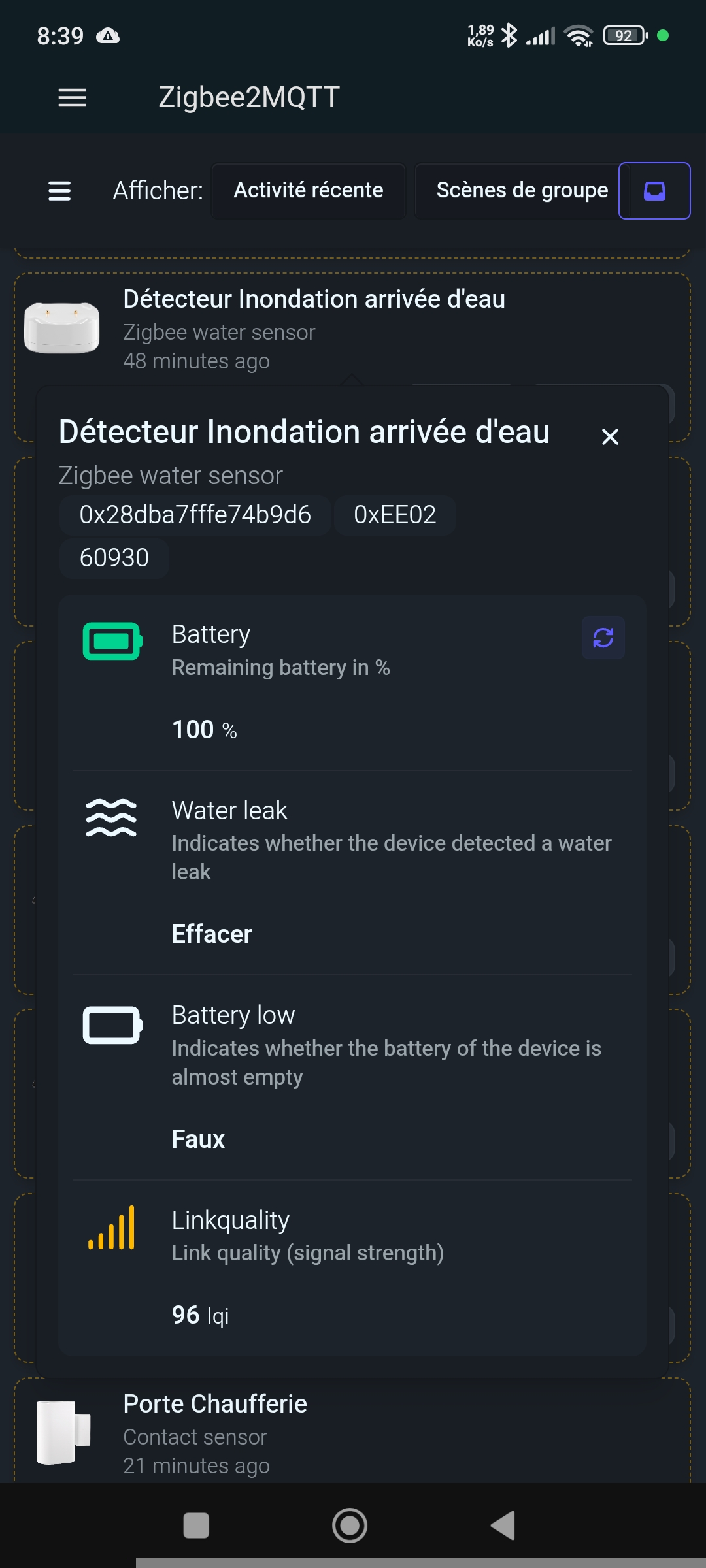

Bonjour.
Je n’ai pas eu de problème pour l’appairage de mon détecteur d’inondation sonoff.
Assure toi que le périphérique est proche de l’antenne zigbee pendant le processus d’appairage.
