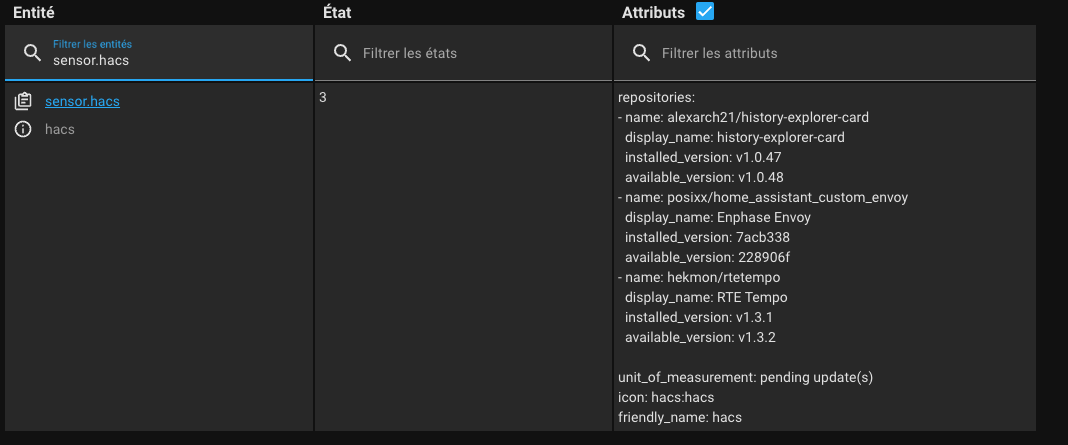

Mon code fonctionnera pas pour toi, car tu as des sensors update par dépot comme tu as activer experimental features. Sans c’est option tout est dans le sensor.hacs dans les attributs.

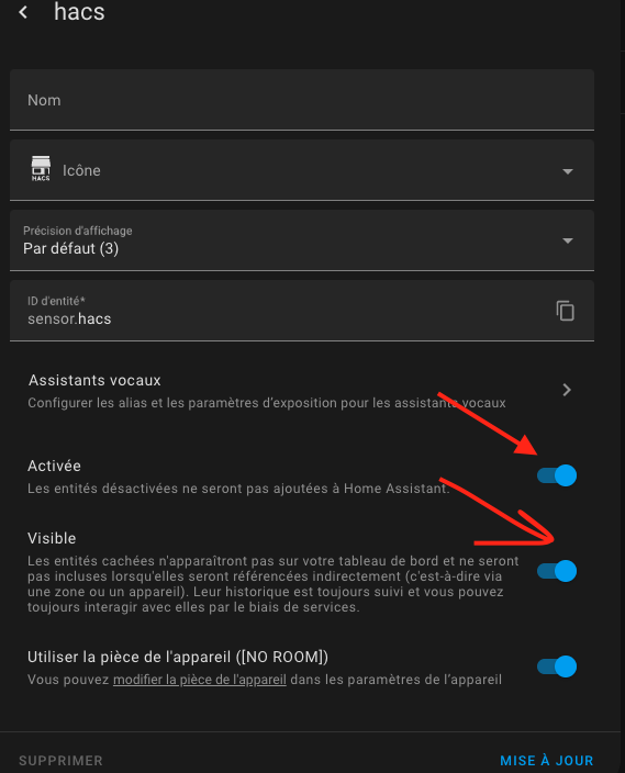

Par défaut, l’entité hacs n’est pas activée :
Capture d’écran 2023-09-09 à 11.41.18
et chez moi elle ne s’active pas même si je lui demande gentillement.

De ce que je comprend, si l’option expérimental features est active, les attributs du sensor.hacs sont supprimer, d’ou le sensor ne fonctionne plus. A la place sont créer des sensors Update par repo.
Si tu désactive l’option ca devrait remettre les attributs actif dans le sensor.hacs ( un reboot est obligatoire je pense ) ?
le sensor.hacs reste desesperément desactivé. Impossible de l’activer.
Par contre, j’ai pas essayé le reboot (« dans le doute, reboot »)

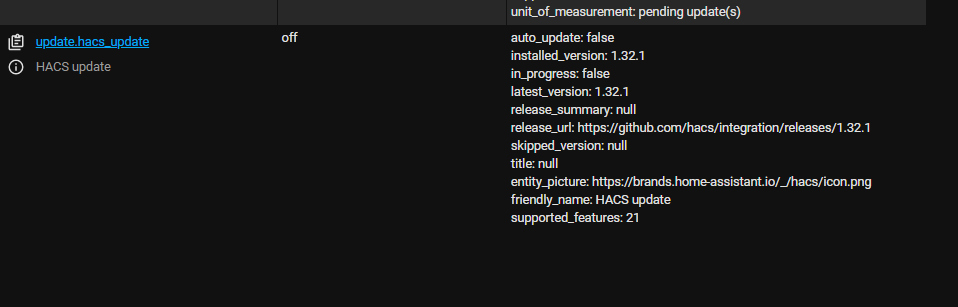

Les entités update.xxxx existe même sans cette option, c’est peut-être d’ailleurs pour ça qu’elles ne se suppriment pas en désactivant l’option.
Je m’étais amusé à faire une carte qui les regroupent/tri/compte il y a un moment (avec l’ancienne mécanique ?)
tu sais pourquoi ils ont leur sensor.hacs en unaivalable ?

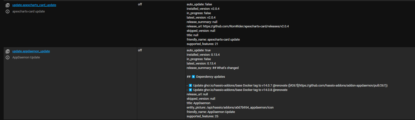

j’ai aucun update.xxx pour les dépots de hacs. j’ai des update.xxx pour les modules complémentaire et pour le systeme ( core, superviseur…) .

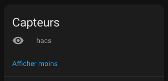

Pour moi sensor.hacs ça n’existe plus depuis un moment, c’est un vieux truc…
Il y a ça à la place il y a ça
Et j’ai bien les infos de HACS aussi

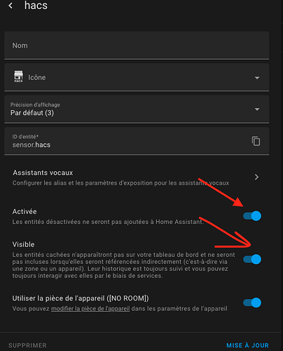

Modifier l’entité sensor.hacs et cliquer sur les boutons en plus ‹ Activer l’entite ›.
Ensuite faut attendre (une bonne heure chez moi) et ça a fini par arriver.

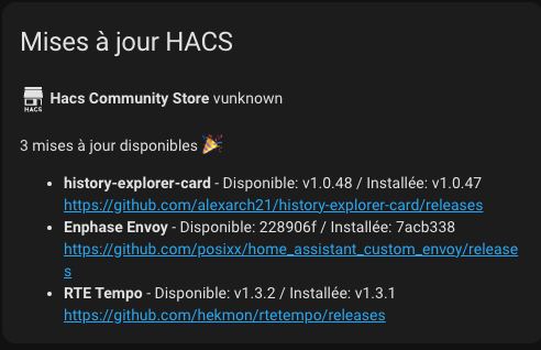

C’est super chelou on est d’accord mais ca fini par donner ça :
Capture d’écran 2023-09-10 à 10.40.11
Plus qu’un petit soucis sur la version et on sera bon.
Pour la version, c’est un command_line. J’explique comment le créer.
Content que ca fonctionne maintenant :slight_smile:
