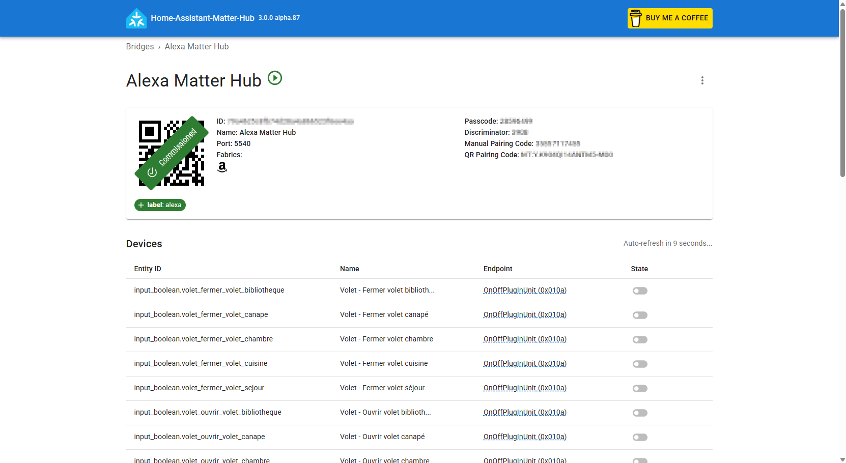

J’utilise l’Add-On Home-Assistant-Matter-Hub avec Alexa de façon à avoir une meilleure exécution des commandes vocales données (en terme de rapidité d’exécution).
J’ai ajouté à ce jour 34 “devices” pour piloter à la voix divers appareils et cela fonctionne assez bien mais j’ai un souci avec l’application Amazon Alexa qui “redécouvre” sans arrêt ces appareils et les ajoute à la liste (sans “écraser” ceux découverts auparavant) et je me retrouve donc avec bien plus d’appareils dans la liste que les 34 ajoutés avec l’add-on.
Pour ceux utilisant cet add-on avec Alexa, rencontrez-vous le même problème et avez-vous trouvé une solution ?
Je suis en version 3.0.0-alpha.87 pour l’add-on.
