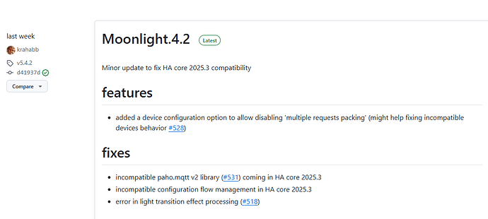

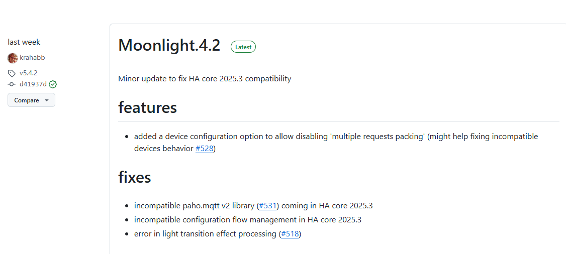

j’utilise Meross lan et il y a eu une maj pour le core 2025.3.x, la semaine dernière.
voila la solution avant qu’un correctif ne sorte
ici
