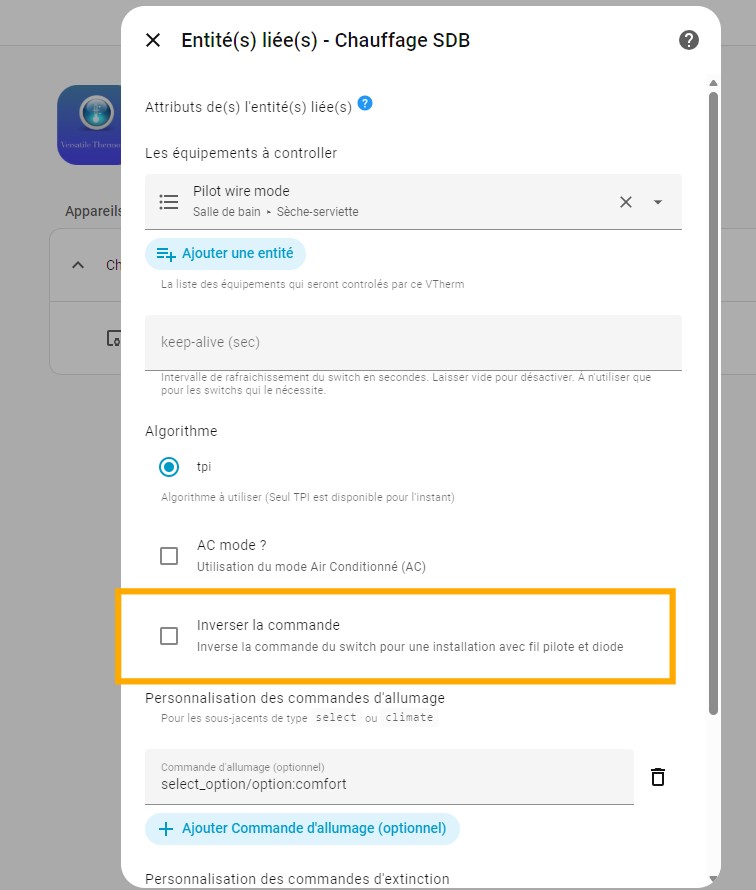

j’ai eu le souci avec l’intégration « Versatile Thermostat » avec un nodon SIN-4-FP-21, il est indiqué dans la doc qu’il faut cocher une case pour inverser les commandes en cas de pilotage en fil pilote. mais cela avait pour conséquence de mettre en confort le radiateur quand il devait être en eco. j’ai décoché la case et cela fonctionne. il y a eu plusieurs mises à jour, il faut bien redémarrer HomeAssistant pour que tout soit ok après.
