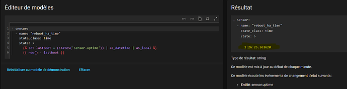

J’ai créé un template ‹ reboot_ha › qui me renvoi le bon temps depuis le redémarrage de HA :
- sensor:
  - name: "Reboot HA time"
    state_class: time
    state: >
      {% set lastboot = states('sensor.uptime') | as_datetime | as_local %}
      {{ now() - lastboot }}
Je voudrais donc une condition qui donne vrai au sensor.reboot_ha_time après 5 minutes, puisque HA met environ 1 minute à reboot.

Il devrait être plus simple de créer une condition sensor.reboot_ha_time > à 00:05:00.00

J’utilise déjà sensor.uptime pour avoir l’heure de redémarrage de HA, sauf qu’il ne donne que la date et l’heure du redémarrage, pas le temps passé depuis. C’est pourquoi j’ai créé un template reboot_ha_time qui lui est un chrono depuis le dernier reboot. J’ai donc bien une base de temps depuis le dernier reboot que je voudrais controler à 5 min, sauf que je ne trouve pas la condition.

Tu as juste besoin de vérifier dans une condition model si ton sensor.uptime est une date qui a plus de 5 min par rapport a l’heure actuelle. Tu n’as pas besoin d’un chrono. Tu mets le template qui va bien dans value_template.
