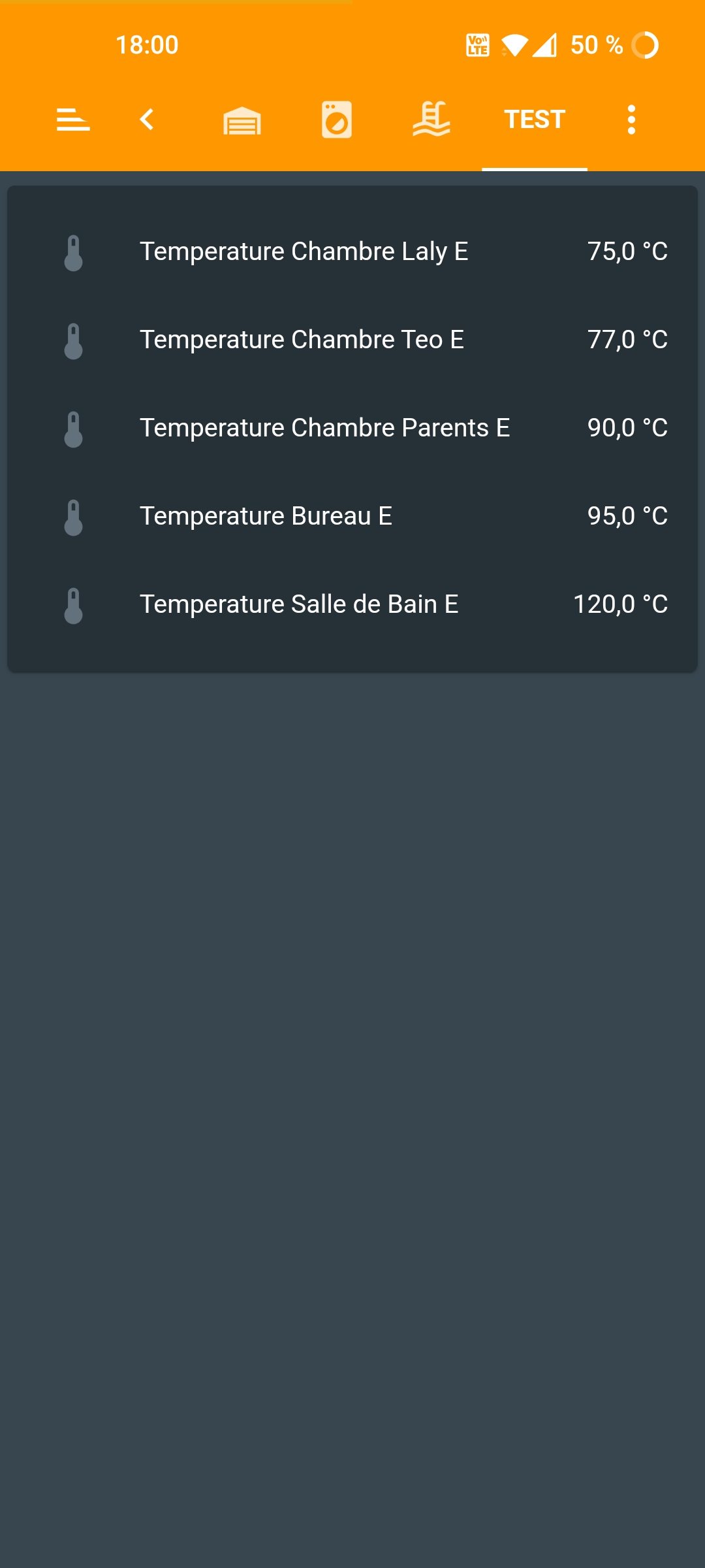

Bon enocean ça avance…ça remonte. Enfants n ça remonte, mais il fait chaud :thinking:
J’ai pourtant mis range from 0 to 40…

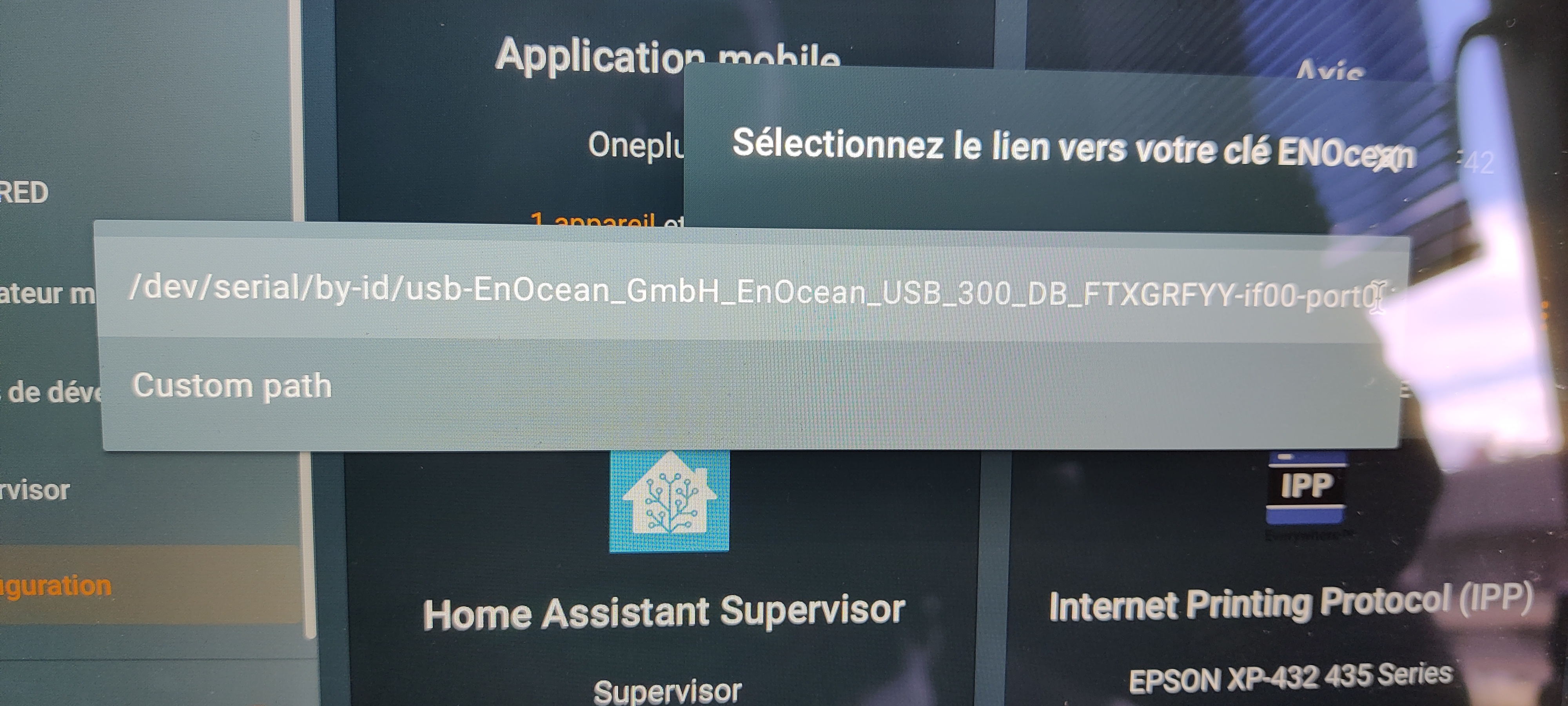

Il fallait que je mette le chemin long dans la configuration.yaml:
# Example configuration.yaml entry
enocean:
  device: /dev/serial/by-id/usb-EnOcean_GmbH_EnOcean_USB_300_DC_FT4N090Q-if00-port0
Édit : bon on dirait que ça redevient bon. J’ai enlevé le range min et max et on dirait que ça se restabilise…je vais attendre un peu et regarder.

Peux tu expliquer comment tu as fais pour récupérer le chemin long ?
Quand j’ai intégré enocean, il te propose le chemin où il voit la clé… j’ai fait comme ça :
Une photo …J’ai pas trouvé mieux :thinking:
