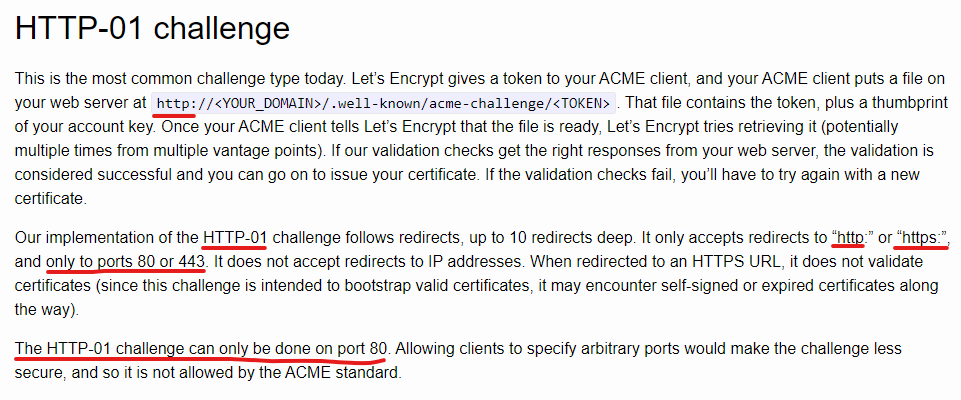

C’est mieux de le faire, mais ça t’oblige à refaire la manip tous les 3 mois
Tous les 3 mois ? Pourtant sur le rpi je n’ai jamais eu à refaire la manip…
Pour renouveler le certificat (durée maxi de 3 mois), il faut refaire le challenge qui a toujours lieu sur le port 80…
Sur le rpi je ne les jamais fait et ca fonctionne toujours
C’est pas moi qui le dit, mais let’s encrypt

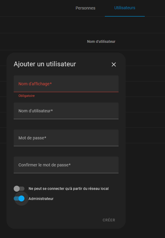

Salut @Limonade67
Tu aurais dû créer un nouveau sujet car ç’est un problème différent.
Si tu as encore accès à HA, essaie de créer un nouvel administrateur.
Va dans : « Paramètres → Personnes », clique sur l’onglet « Utilisateurs » et ensuite sur le bouton « Ajouter un utilisateur »
Rempli le formulaire et coche « Administrateur »
Ensuite tu pourras changer le mot de passe de l’autre utilisateur.
Merci ça marche.
