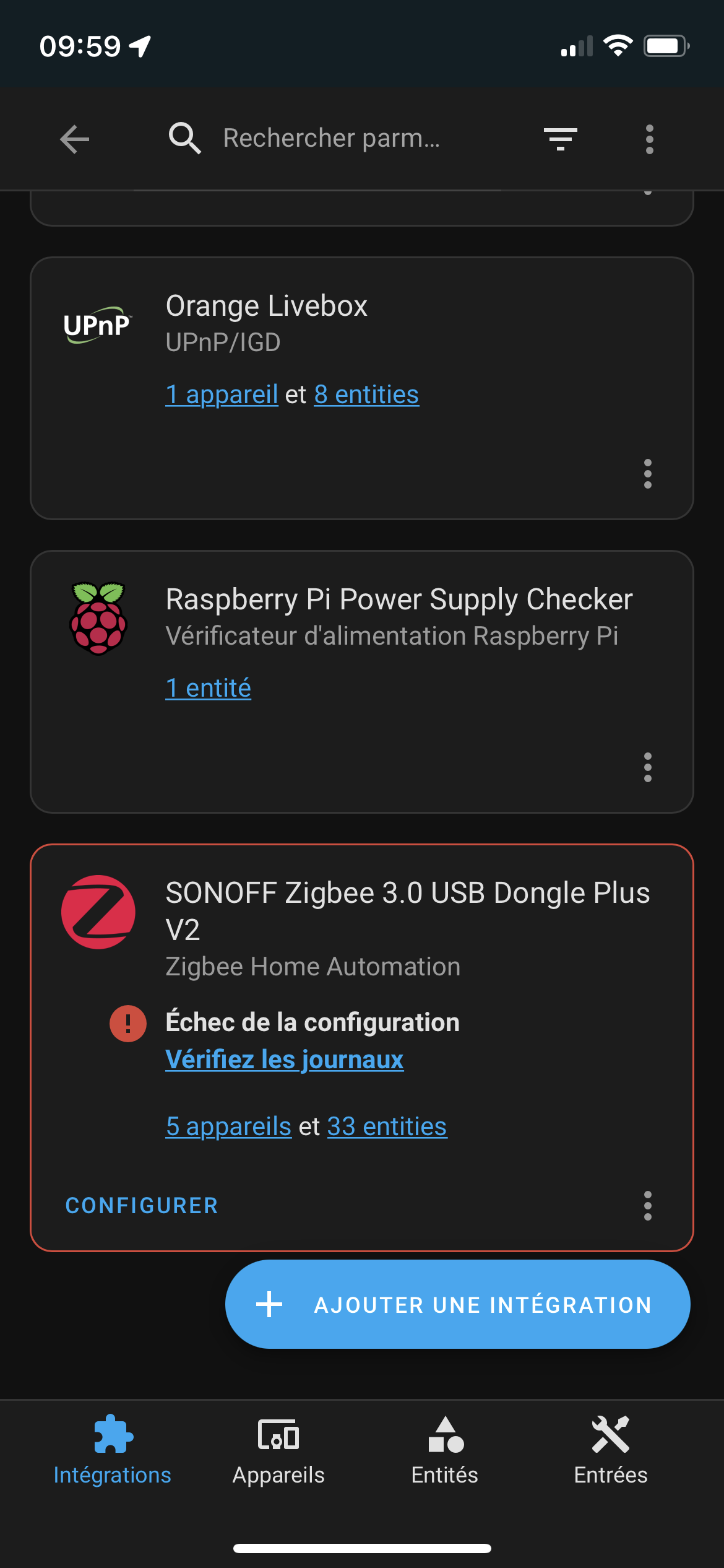

J’ai récemment changé ma clef cc2531 qui tournais avec Z2mqtt car elle était un peut vieille et elle se déconnectais de temps à autre par une clef Sonoff Zigbee 3.0 model e qui semblais plus solide et avais beaucoup de bon retour sur l’intégration vers HA et Z2mqtt .
Effectivement l’intégration était relativement simple sur HA mais pour discuter avec Z2mqtt il y a un soucis car elle ce met en erreur sans cesse , je la boot tout va bien et quelques heures plus tard elle plante .
Et voici quelques logs que j’ai :

Du côté de Z2mqtt j’ai juste rajouté la ligne adapter: ezsp pour quel discute avec la clef Sonoff et lui ne plante pas , c’est plus tot du côté de la clef j’ai l’impression
Quelqu’un saurais me dire si il à déjà eu ce soucis ?
Merci :grin:
tu parles de Z2M d’un coté et là on voit ZHA … Donc ça ressemble àun conflit entre z2m et zha. Il faut absolument désactivé ZHA
Tout simplement, ça marche nickel merci beaucoup ! J’avais pas bien compris que les deux fonctionnais indépendamment et se mettais en conflis ce qui semble logique .
