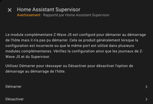

Depuis plusieurs jours, j’ai le même message :
J’ai beau cliquer sur ‹ Démarrer › mais chaque jour ou lors de chaque redémarrage de HA, il y a de nouveau cette alerte.
Voici comment tout cela est configuré chez moi :
HA est installé sur un Proxmox (version 9.0.11). Z-Waje-JS-UI est dans un containeur LXC. L’antenne Z-Wave est l’antenne ZWA-2 qui est connectée au module SMLight SLZB-MR1U.
Merci pour votre aide.

Tu as l’addon zwave JS d’installé ? Si oui enlève le.
Tu as bien paramétré l’intégration zwave pour fonctionner en webservice qui pointe vers ton containeur ?
J’ai vu effectivement que j’avais l’add-on.
Je ne sais pourquoi, il n’était même pas démarré mais je l’ai supprimé.
A voir si le message disparaît ou pas.
Merci pour ton aide.
