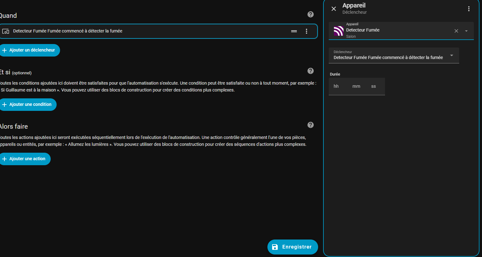

Il y a eu du changement dans HA l’année dernière avec les events. Et comme t’es en retard sur les maj, t’as pas suivi :slight_smile:
Les detecteurs de fumées n’ont plus forcement d’entités pour ça et utilisent maintenant les events HA.
Tu peux tester en allant dans les dev tools HA → Evenements
Et écoute: zwave_js_notification
Déclenche un test de detection de fumée sur l’appareil, et regarde ce qui s’affiche.

Mais ffranchement c’est pas necessaire. Tu utilises les events dans tes automations au lieu du state de l’entité. C’est même plus simple.

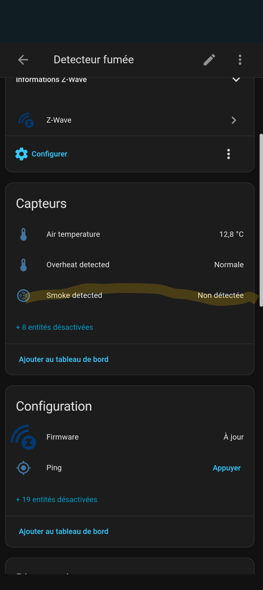

Tu as quoi comme détecteur de fumée ? Tu n’as plus les entités de détection ? Les fibaros remontent toujours une entité dans les dernières versions :
j’ai des fibaros FGSS001 et FGSD002. Je les trouve bien dans Z-wave JS UI mais je n’arrive plus à récupérer les températures et les déclenchement.
Tu as quoi dans l’interface zwave sous Ha pour ces appareils ?
