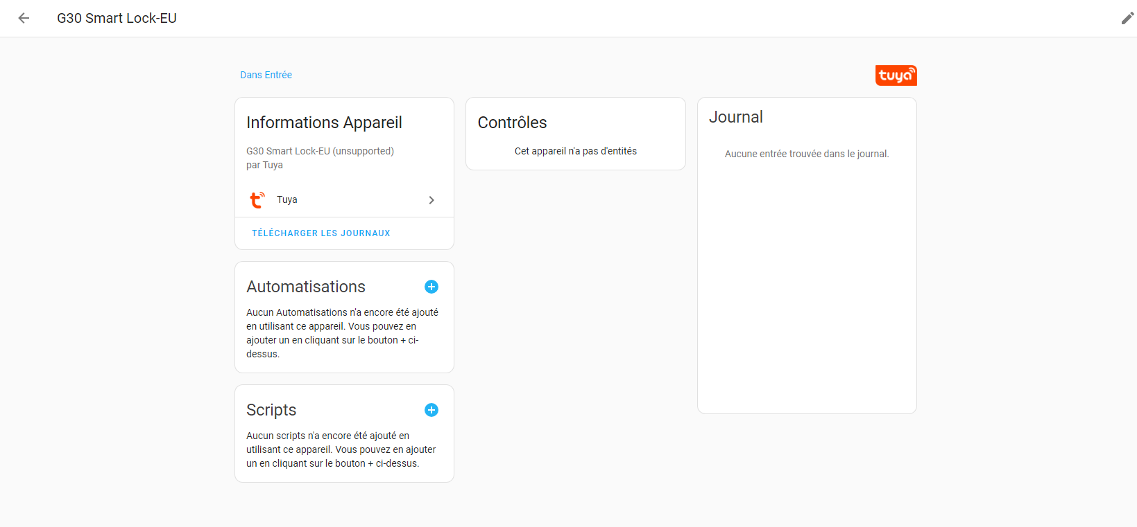

Bon, ça ne fonctionne pas par Local TuYa et l’intégration TuYa m’indique ceci :
Informations Appareil
G30 Smart Lock-EU (unsupported)
par Tuya
Je suppose que cela veut dire que je ne pourrais rien en faire avec HA ?
Peux tu faire un screenshot de toute la page pour voir les controles et capteurs ?
Tu supposes bien. :face_with_diagonal_mouth:
