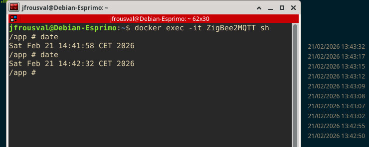

L’activité dans ZigBee2MQTT et les trames envoyées par ZigBee2MQTT sont en retard d’une heure :
La colonne à droite est l’activité sur la page d’accueil de ZigBee2MQTT.
Quelqu’un aurait il une idée ?

la machine elle-même debian-esprimo est à l’heure ? que donne ‹ date › en sh sur la machine ?
Oui la machine hôte est bien à l’heure.
Et l’ordinateur depuis lequel tu regardes le frontend est à l’heure et le navigateur est configuré avec un fuseau CET ?
Il n’y a pas de corrélation entre l’heure système de ton docker et l’affichage du frontend. Moi j’ai l’inverse :

Est ce que tu as précisé dans le docker compose de zigbee2mqtt :
    environment:
      - TZ=Europe/Paris
Il est déjà sur la timezone Europe/Paris dans son container.
On le voit sur la capture : ... CET 2026.
