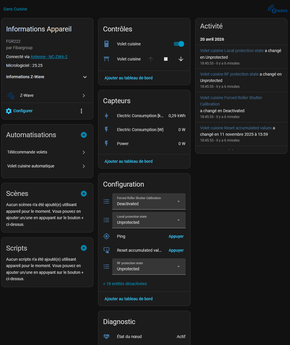

Capture d’écran d’un volet en exemple
Je suis d’accord avec toi pour l’utilité du truc (enregistrer l’Azimut et l’élévation) ou du moins l’inutilité, mais c’était pour connaitre la position angulaire en fonction de l’heure sans avoir à être présent, je mettais des capteurs d’éclairement et l’enregistrement se faisait une journée bien ensoleillé, en théorie
Et j’ai modifié le titre :wink:
Tu as deux entité avec le nom volet cuisine.
Une est un switch l’autre probablement un cover. C’est celui là qui doit avoir l’historique que tu cherches

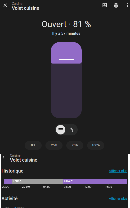

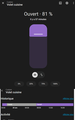

J’ai désactivé le switch pour voir si quelque chose va changer dans le temps, mais l’historique que je regardais avant était bien celui que tu me demande de regarder, et il ne m’affiche pas de pourcentage, mais uniquement un état (ouvert ou fermé) voir capture çi dessous. Quand il n’est pas fermé mais ouvert comme sur l’image à 81%, il m’affiche ouvert dans l’historique.
OK. comme tu peux voir, tu as donc bien un historique de l’état du volet (ouvert ou fermé).
Mais ce que tu voudrais c’est un historique du pourcentage d’ouverture, qui lui est un attribut, donc non sauvegardé (comme pour le soleil).
Pour ça il faut créer une entité dont l’état soit ce pourcentage.
