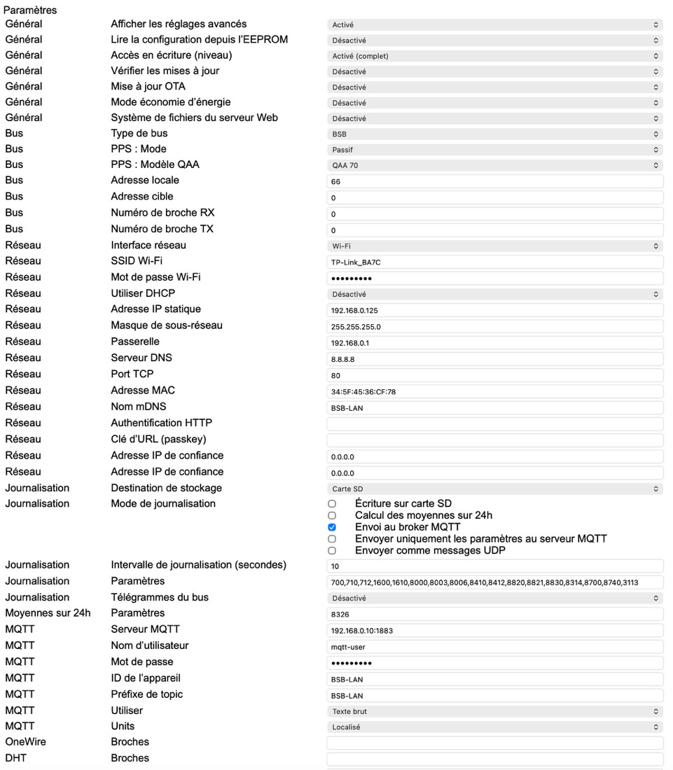

Problème intégration BSB-LAN dans Home Assistant
Je vous contacte car je n’arrive pas à intégrer le BSB-LAN dans Home Assistant.

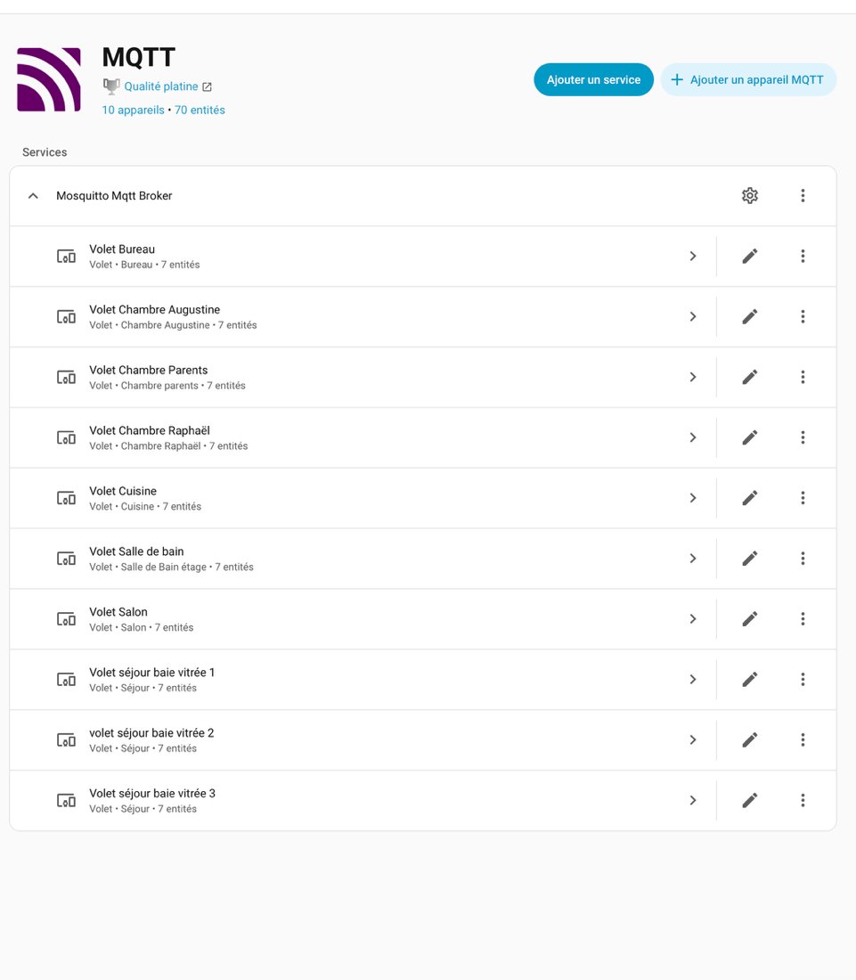

J’ai déjà l’intégration MQTT pour mes volets DeltaDore.
J’utilise également l’add-on Mosquito broker.
Je dois avouer que je suis perdu.
Pourriez-vous m’aider ?
Adresse IP du BSB-LAN : 192.168.0.125
Adresse IP du Raspberry Home Assistant : 192.168.0.10

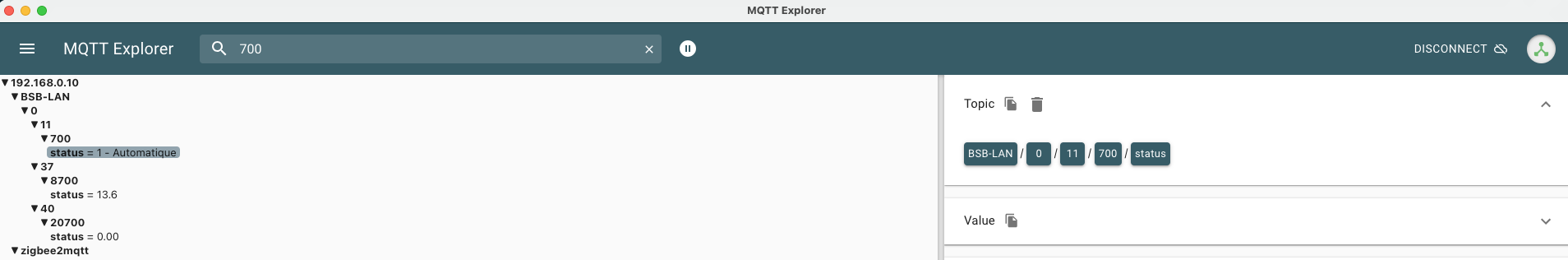

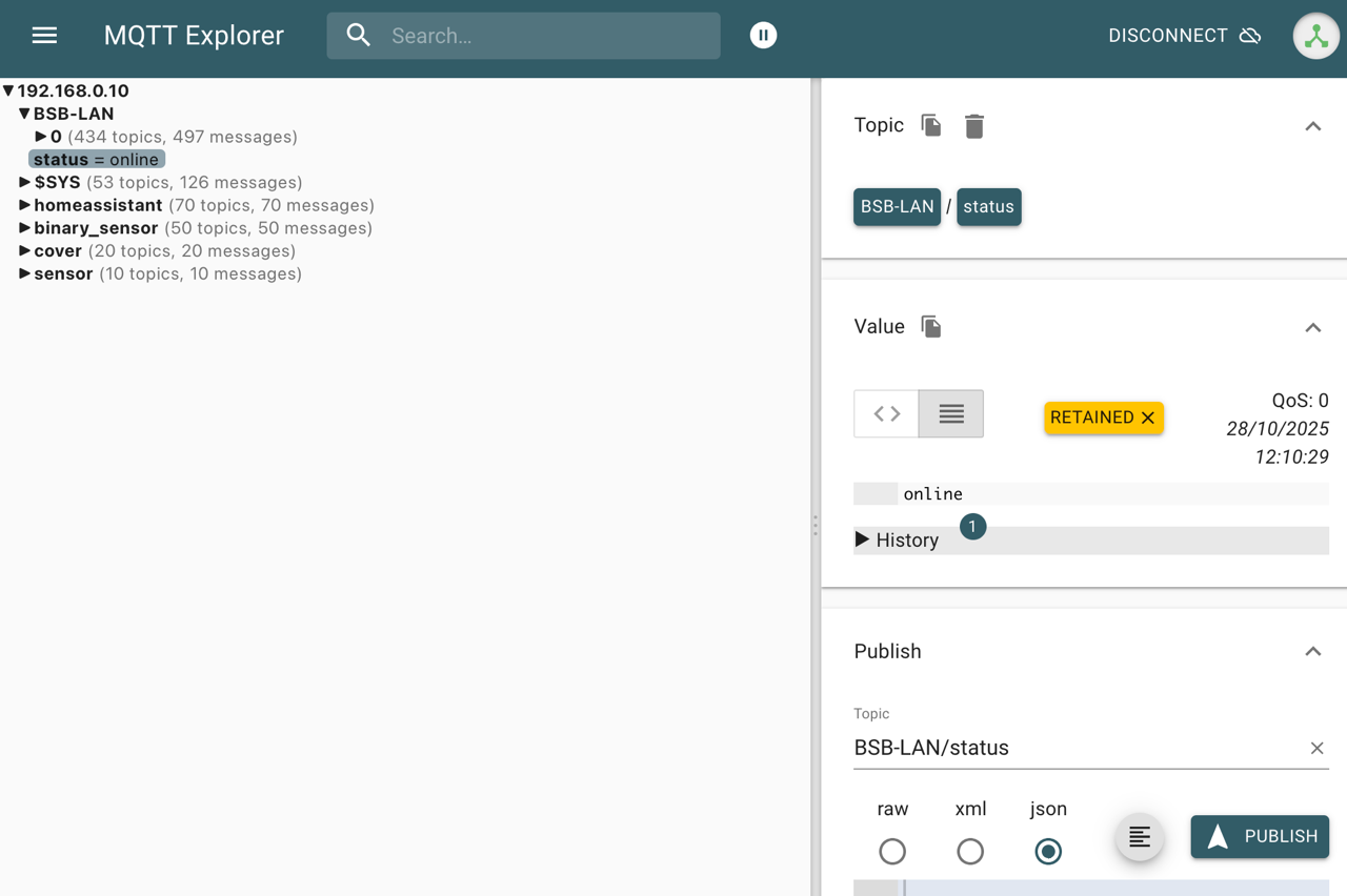

En cliquant sous le 0 tu as quoi, car c’est indiqué 434 topics.

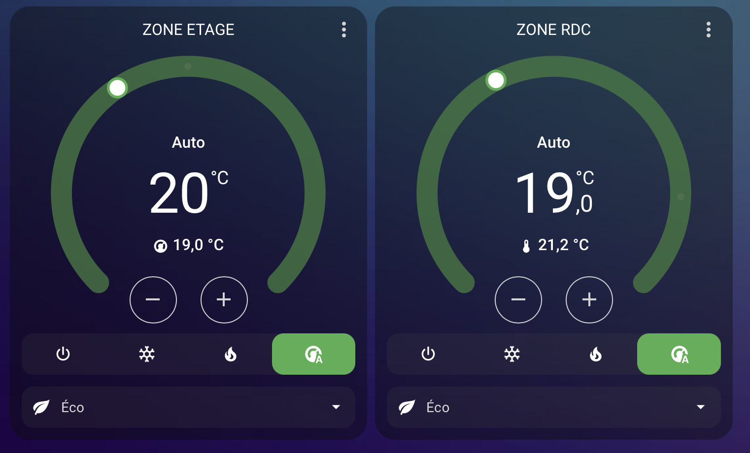

Voici ma configuration

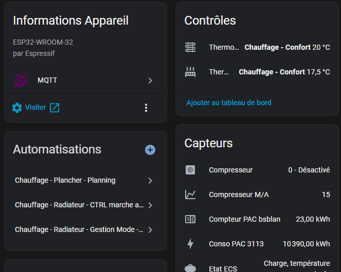

merci j’ai réussi. le sujet est clot
Tu peux en dire plus :thinking: C’était quoi le problème, tu t’es servi de mes fichiers ou c’était autre chose, ca pourrait servir aux autres qui lisent ce post ?
Un bonjour c’est toujours plus sympa au passage.
désolé.
Bonsoir.
En fait, je n’arrivais pas à communiquer avec MQTT car je ne prenais pas les bon chemins ans MQTT explorer.
C’est bon dorénavant
