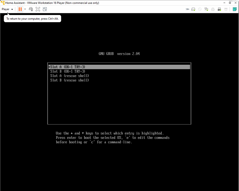

Depuis une coupure de courant et un arrêt intempestif de mon mini PC où tourne une VM sous VM Ware je n’arrive plus à lancer la VM cela tourne en boucle entre les différents slots (dont 2 rescues dont je ne connaissais pas l’existence).
Je ne sais plus quoi faire j’ai essayé des dizaines de fois je ne voudrais pas perdre tout mon paramétrage…

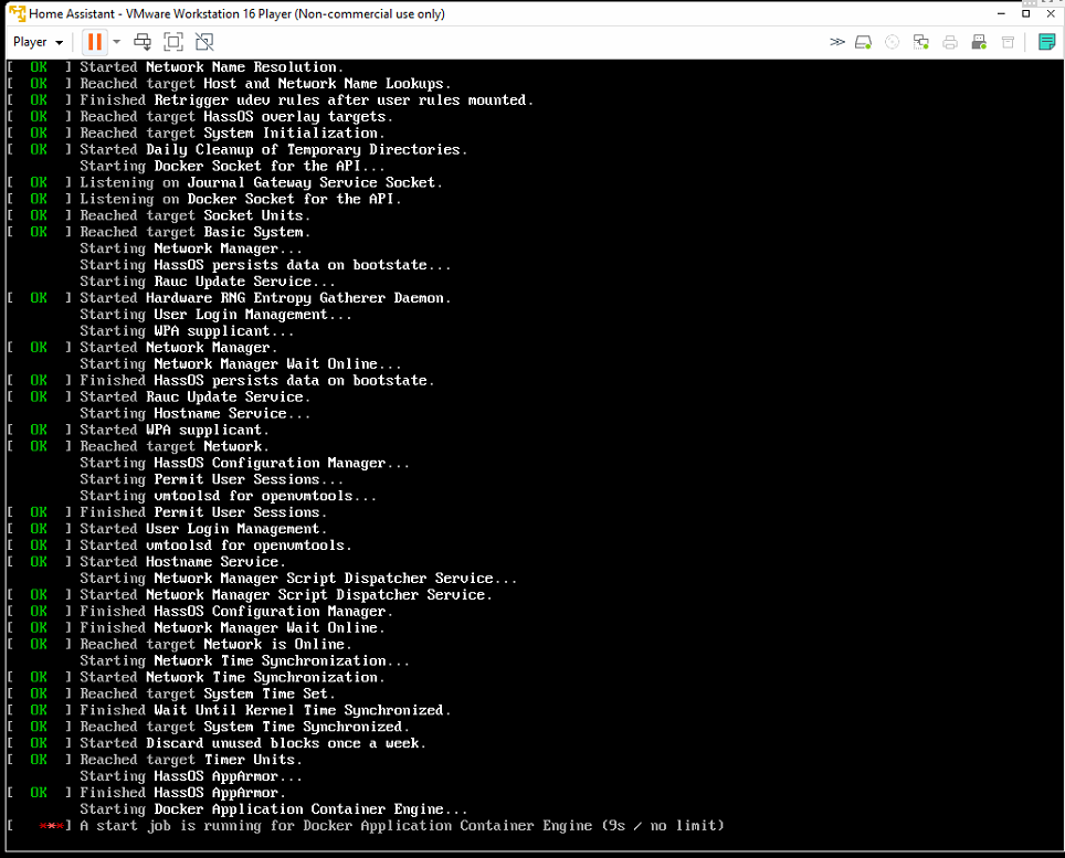

Combien de temps tu as laissé faire cette étape ?
Normalement tu as un backup
ça boucle au bout de 20-30 sec sur un autre slot et au bout de 3 essais ça boot sur un slot « rescue »

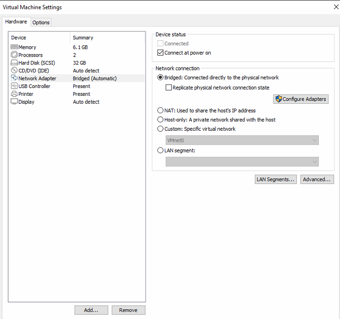

Tu as quoi actuellement dans la section network/réseau de ta VM HS ?
C’est l’idée oui
Je ne sais pas si c’est ça que tu veux mais je n’ai pas grand chose dans VM Ware
va là
J’ai juste ça :
Ok et dans le advanced en dessous ?

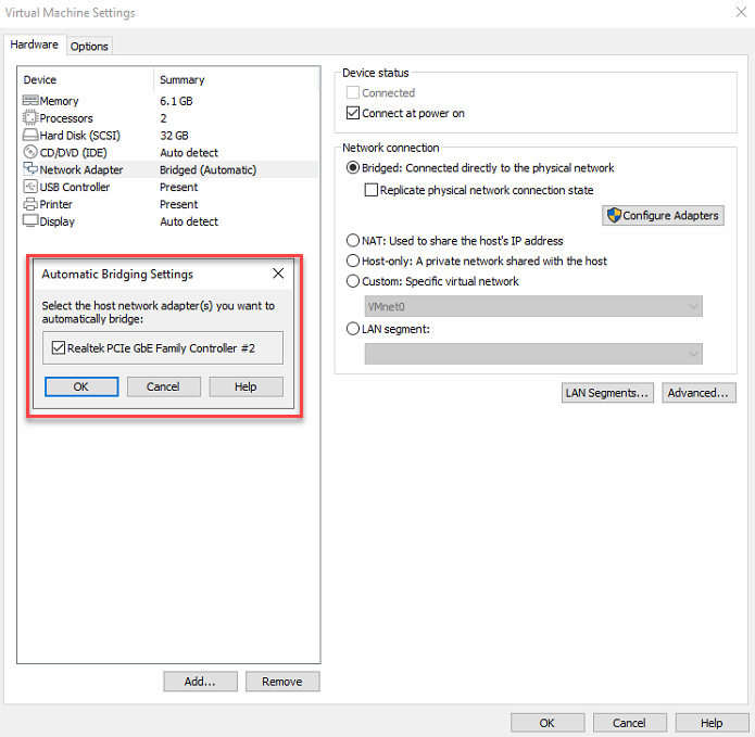

2023-04-24_18-50-45
Tu copie le champs MAC adress en bas et tu le mets au même endroit dans la nouvelle VM.
Il faudra désactiver (puis supprimer) la vm hs ensuite
