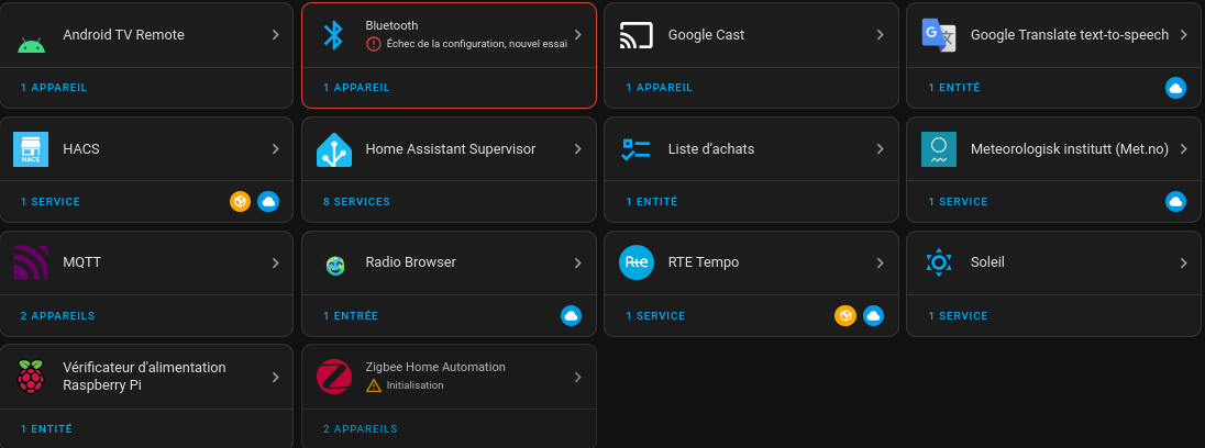

voici la capture d’écran
Dans ton screenshot, Zigbee Home Automation (zha) n’est pas désactivé.
Ça ne coûte rien de le tester, surtout si tu n’as pas besoin spécifiquement de z2m.

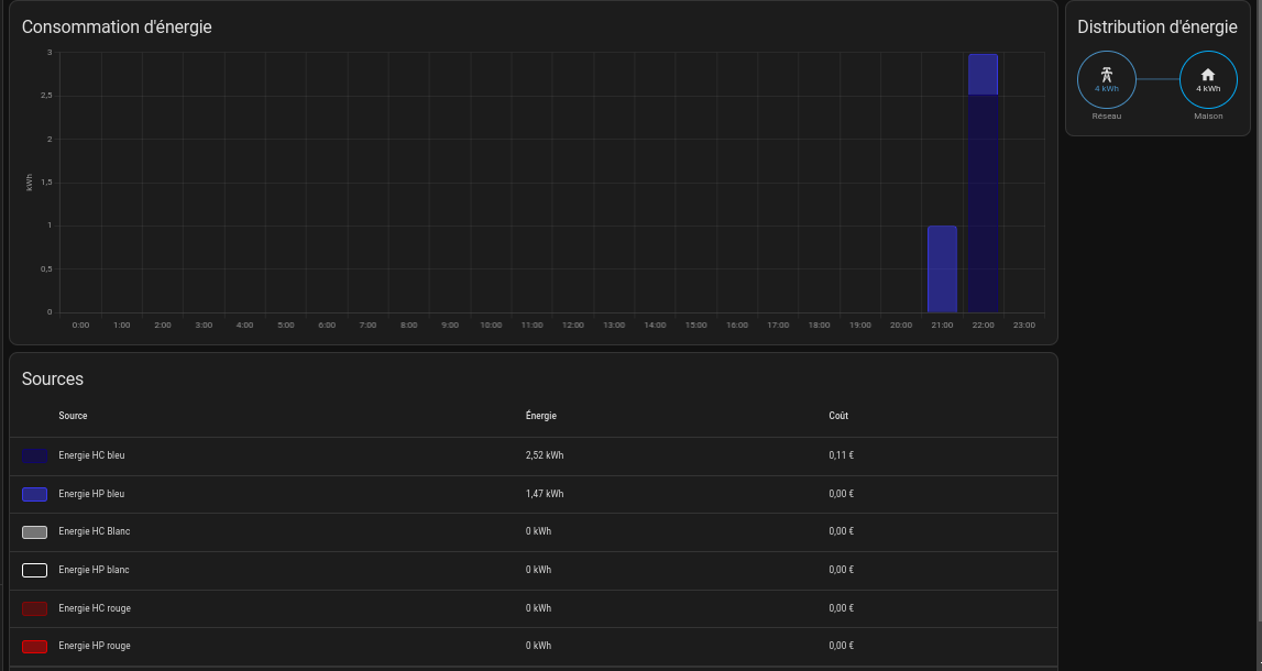

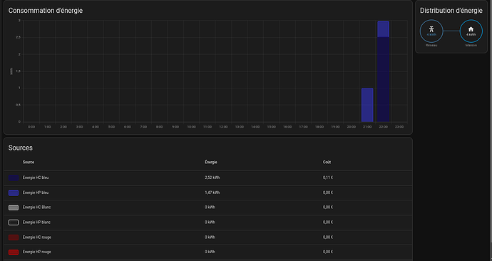

c’est ce que j’ai fait, mais ça n’a pas l’air de fonctionner, je suis connecté mais pas de maj dans la partie énergie.
je me demande si je ne vais pas flasher la carte sd et refaire une installation complète, j’ai peut être modifié certaine chose pendant la première installation et j’ai bidouillé dessus en attendant de recevoir la clé.

Bon j’ai finalement refait une installation, pour la énième fois, vous aviez raison, je pensais avoir supprimé zha mais ce n’était pas le cas, et le mot de passe était aussi mal configuré.

Oui c’est vicieux zha

oui il se trouve que j’ai fais ma config Z2m avant de recevoir la clé zigbee, j’ai donc bien suivi les tutos, désactivé ZHA, mais au moment de brancher la clé il m’a proposé de faire l’installation, bêtement j’ai cliqué sans trop savoir ce que c’était, j’ai eu la même chose tout à l’heure, cette fois ci j’ai refusé, mais vu qu’il est natif au système on ne peut que refuser de le configurer mais il n’est pas possible de le supprimer totalement comme un addon.
