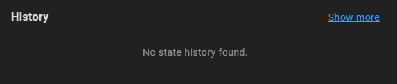

Avec custom_more_info.
custom_more_info:
hide_history:
by_glob:
- sensor.*_linkquality

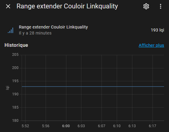

Avant:
Après
Si pressé que cela ? J’attendrais que l’issue mentionné plus haut soit traitée ou fermée.
Non, mais comme je veut pas d’historique pour certain sensor, je les est filtrer avec custom_more_info.
Je préfère rien avoir, que l’ancienne ou nouveau affichage. Et j’aviserai s’il y a une fix.
