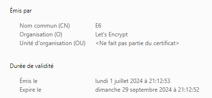

Chrome se connecte bien, le certificat a été renouvelé mais ce que je ne comprends pas c’est que la date de validité du ssl est toujours à fin septembre dans chrome.
Avec l’App HA cela ne fonctionne toujours pas.
As tu ce souci ?
Donc c’est que le certificat n’a pas été renouvelé :laughing:
Pour t’en assurer il faut regarder les logs de l’addon duckdns
Si le certificat est bien renouvelé, fais un CTRL + R dans chrome pour vider le cache du navigateur.
Quand j’ai un renouvellement du certificat, c’est ce que je fais, sinon j’ai toujours l’ancienne date du certificat.

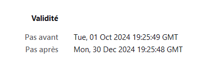

# INFO: Using main config file /data/workdir/config
Processing xxxxxxxx.duckdns.org
 + Checking domain name(s) of existing cert... unchanged.
 + Checking expire date of existing cert...
 + Valid till Dec 30 19:25:48 2024 GMT (Longer than 30 days). Skipping renew!
On est bon mais pas ds chrome et pourtant j’ai supprimé les cookies - L’app ne se connecte pas ! C bizarre ! Mais chrome a tout de même un CO sécurisée.
essayes en navigation privée dans chrome et redémarre HA aussi
Déjà fait. Cela ne change rien. Bon c pas grave mais c bizarre!
c ok ds mozilla
