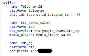

Depuis ma dernière MAJ 2022.9.1 mes SMS avec ma clef Huawei E180 ne fonctionne plus
Le service SMS n’apparait pas dans la liste des notifications possibles.
Dans le fichier configuration.yaml j’ai :
J’utilise une carte sim free à 0€
Merci par avance

Problème résolu en indiquant le numéro dans le target :
Stéphane
L’info est contenue dans le changelog de la version 2022.9
Effectivement j’avais pas lu.
Merci pour l’info
Bonne journée
Stéphane
