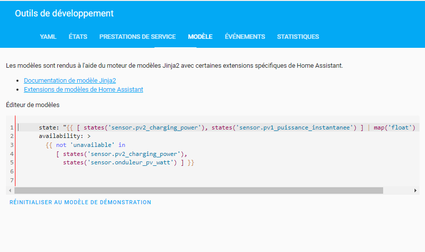

Depuis la version 2023.5.3, mes templates ne fonctionnent plus et j’ai mais mes sensors qui s’affichent « unvalaibable »
- sensor:
- name: "PV Puissance Totale"
unique_id: PV_puissance_totale
unit_of_measurement: "W"
device_class: power
state: "{{ [ states('sensor.pv2_charging_power'), states('sensor.pv1_puissance_instantanee') ] | map('float') | sum }}"
availability: >
{{ not 'unavailable' in
states('sensor.onduleur_pv_watt') ] }}
- name: "Puissance décharge Batterie"
unique_id: puissance_decharge_batterie
state: >-
{% set state1 = states("sensor.batt_discharge_current") %}
{% set state2 = states("sensor.battery_voltage") %}
{% if is_number(state1) and is_number(state2) %}
{{ ( state1|float * state2|float) | round(2) }}
state_class: total
device_class: power
- name: "Puissance Charge Batterie"
unique_id: puissance_charge_batterie
state: >-
{% set state1 = states("sensor.batt_charge_current") %}
state_class: total
device_class: power
- name: "PV1_Puissance-instantanee"
unique_id: pv1_puissance_instantanee
state: >-
{% set state1 = states("sensor.pv1_input_current") %}
{% set state2 = states("sensor.pv1_input_voltage") %}
state_class: total
device_class: power

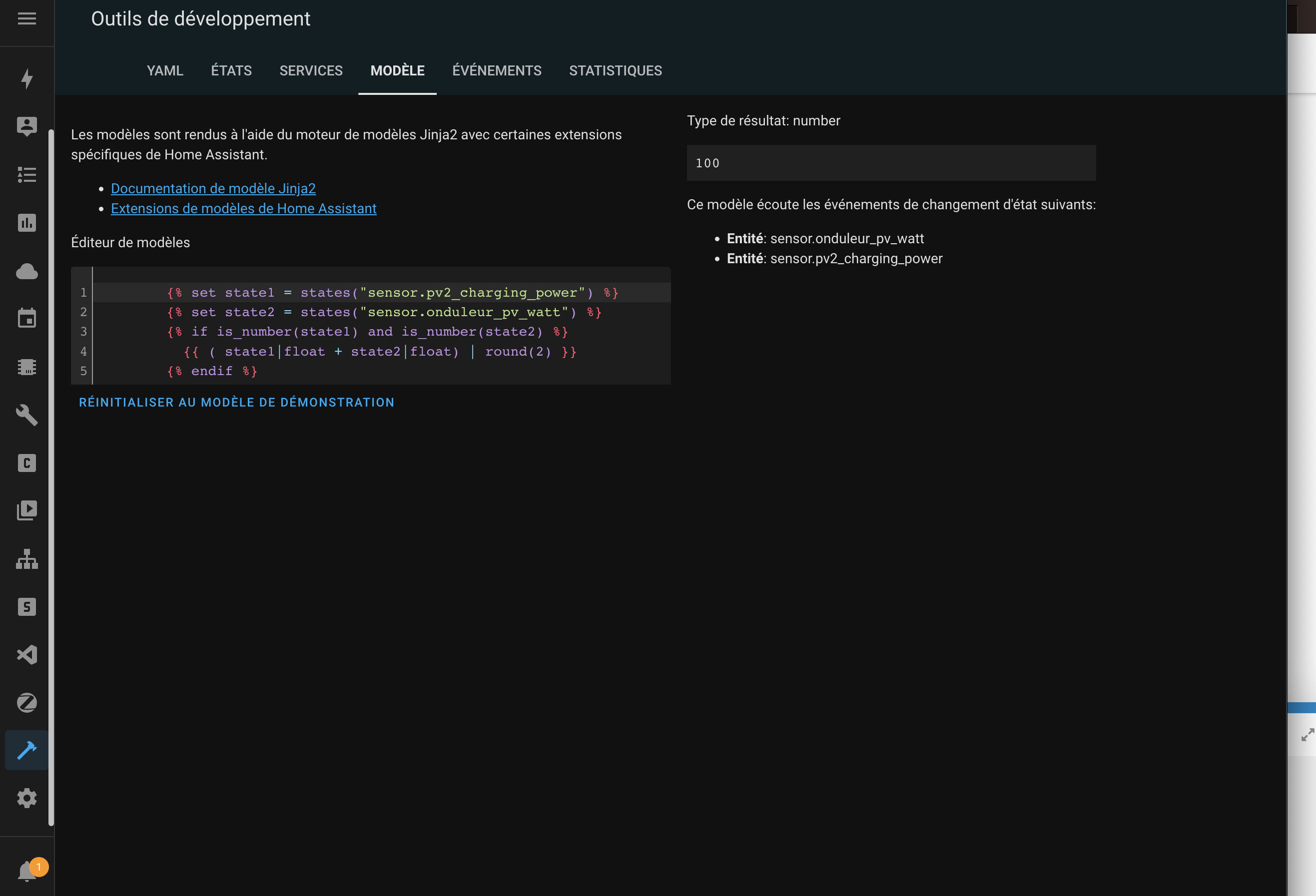

dans le modèle template pourtant le résultat est conforme :
Je comprends pas

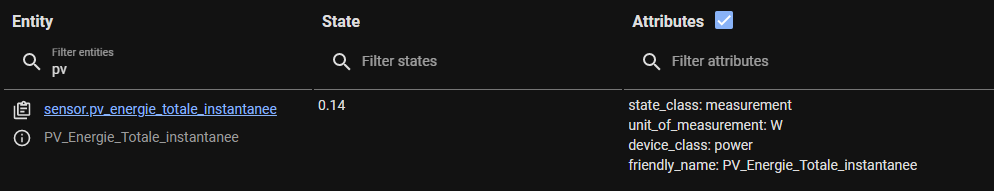

Je vois ce que tu voulais dire avec state_class et device_class.
Je viens de regarder le log.
Power ne supporte que measurement
state_class: measurement
device_class: power

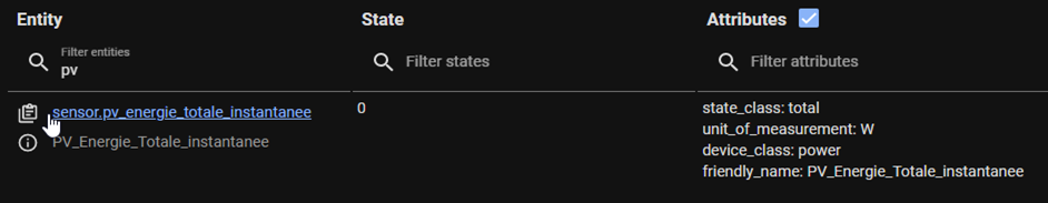

Et j’ai un calcul qui ne donne rien
Alors que comme toi ça marche dans les outils de dev
Et voilà ce que je vois
2023-06-01 04:39:29.720 WARNING (MainThread) [homeassistant.components.sensor] Entity sensor.pv_energie_totale_instantanee (<class 'homeassistant.components.template.sensor.SensorTemplate'>) is using state class 'total' which is impossible considering device class ('power') it is using; expected None or one of 'measurement'; Please update your configuration if your entity is manually configured, otherwise create a bug report at https://github.com/home-assistant/core/issues?q=is%3Aopen+is%3Aissue+label%3A%22integration%3A+template%22
Si je corrige (je vire les 2 classes)
Donc tu dois avoir le même souci

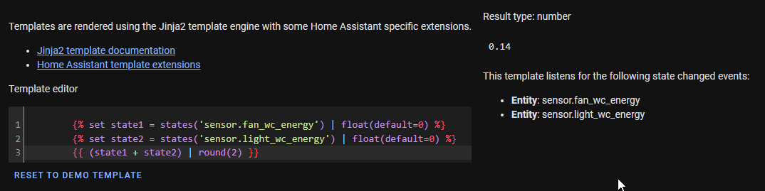

J’utilise 2 Shelly pour les valeurs en W. C’est avec ces sensors que j’ai fait mes tests
sensor.light_wc_energy 0.06875 kWh et
sensor.fan_wc_energy 0.0738166666666667 kWh
La somme arondie donne bien 0.14
- sensor:
- name: "PV_Energie_Totale_instantanee"
unique_id: dae4c367-cb78-4418-b265-42ee4b1eeef5
state: >-
{% set state1 = states('sensor.fan_wc_energy') | float(default=0) %}
{% set state2 = states('sensor.light_wc_energy') | float(default=0) %}
{{ (state1 + state2) | round(2) }}

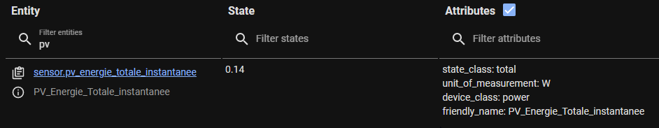

Meme en mode template
Sensor
Je ne pense pas que les sensors jouent sur l’erreur.
Peux-tu
Chercher l’erreur dans les log
Pulpy-Luke:
Virer les 2 dernières lignes de ton template
state_class: total
device_class: power
Redémarrer HA
Et confirmer le diagnostique

C’est bon au niveau des logs, j’avais rectifie il y a 25min
Maintenant state_class et device_class sont compatibles
