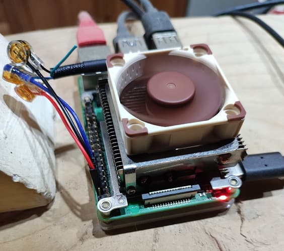

en ventilateur, un Noctua NF-A4x10 5V PWM. Le top, sa refroidie bien, pas de bruit et robuste dans le temps.
Avec ce modèle, on peut faire varier la vitesse du ventilateur, si besoin un tuto :
température à 24°C aujourd’hui chez moi, avec un radiateur GeeekPi Ultra Thin Ice Tower Cooler, je suis a 34°C ( a 75% de la vitesse du ventitlateur ) :
Avec la canicule, il fessait 28-29°C chez moi, et le rpi4 est monté à 39-40°C max.
salut et merci pour ton retour, je connais bien cette marque très réputé, et en effet asservir tout ca à la température cpu avec des seuils me semble pertinent. en tout cas ca fait bien le job chez toi. merci pour le tuto, je vais partir la dessus.
