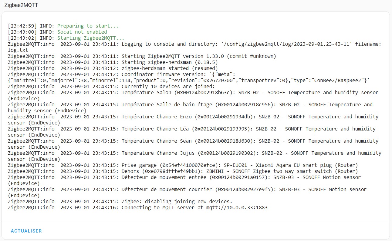

Problème zigbee2mqtt (502:bad gateway) clé conbeeII
je n’arrive plus depuis mon déménagement a entrer dans le menu de zigbee2mqtt (502:bad gateway) pourtant je ne vois pas d’erreur dans le journal
Si vous avez des idées , je suis preneur
Merci d’avance

Est ce que tu as activé le frontend dans la config ?
Es-tu aussi certain de ton ip pour mqtt ?
Un réseau en 10.xxxxxxxxxxx c’est possible mais pas courant
