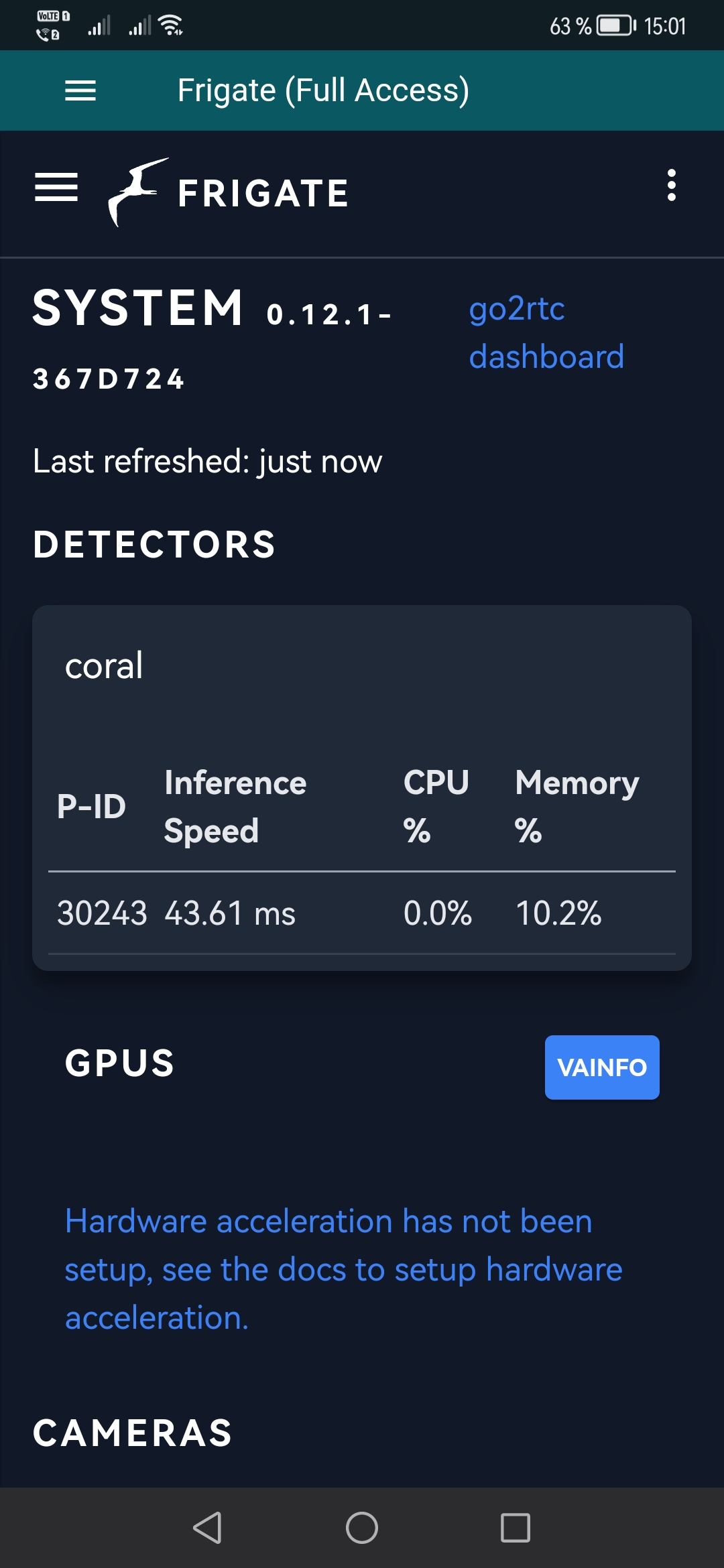

Hello, l’usb coral a été détectée automatiquement par frigate (en ayant mis le code dans frigate.yml bien sûr) sous VM. Par contre je n’ai pas réussi à déclarer l’accélérateur logicielle (j’ai une carte graphique radeon avec cgu) alors qu’il me semble avoir mis le bon déclaratif dans frigate.yml :thinking:
ffmpeg:
hwaccel_args: preset-vaapi
