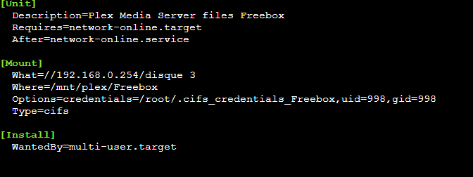

Tu avais bien essayé aussi
[Mount]
What=//192.168.0.254/Disque\0403
oui tout à fait mais rien non plus
Et avec un / à la fin ?
[Mount]
What=//192.168.0.254/Disque\0403/
Avais-tu essayé de lancer la commande de @Herbs pour un montage non persistant ?
mount.cifs -v //192.168.0.254/disque\ 3/ /mnt/plex/Freebox -o vers=3.0, credentials=/root/.cifs_credentials_Freebox
Visiblement c’était ça qu’il fallait mettre
ça charge enfin
