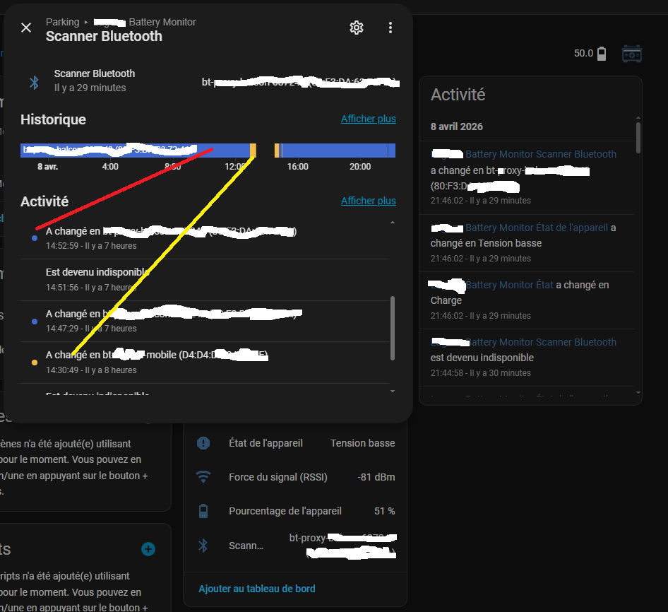

🚗 Proxy Bluetooth Ferrari avec M5Stack Atom + WireGuard VPN via ESPHome
Niveau : Débutant / Intermédiaire
Mots-clés : esphome bluetooth-proxy wireguard m5stack bm6 voiture
:bullseye: Objectif du projet
Ce projet permet de surveiller la batterie de sa voiture Ă  distance, mĂȘme en dĂ©placement, grĂące Ă  un ESP32 qui fait le pont entre le capteur Bluetooth BM6 et Home Assistant.
Le capteur BM6 (testeur de batterie 12V) ne communique qu’en Bluetooth courte portĂ©e. Le M5Stack Atom ESP32 capte ses trames BLE et les transmet Ă  Home Assistant via WiFi. Pour que ça fonctionne aussi quand la voiture est loin de la maison (parking, garage, dĂ©placement), un tunnel VPN WireGuard est Ă©tabli entre l’ESP32 et le serveur maison.

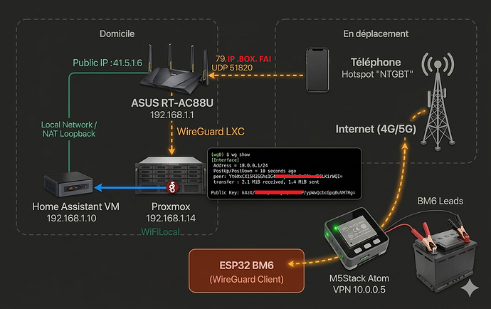

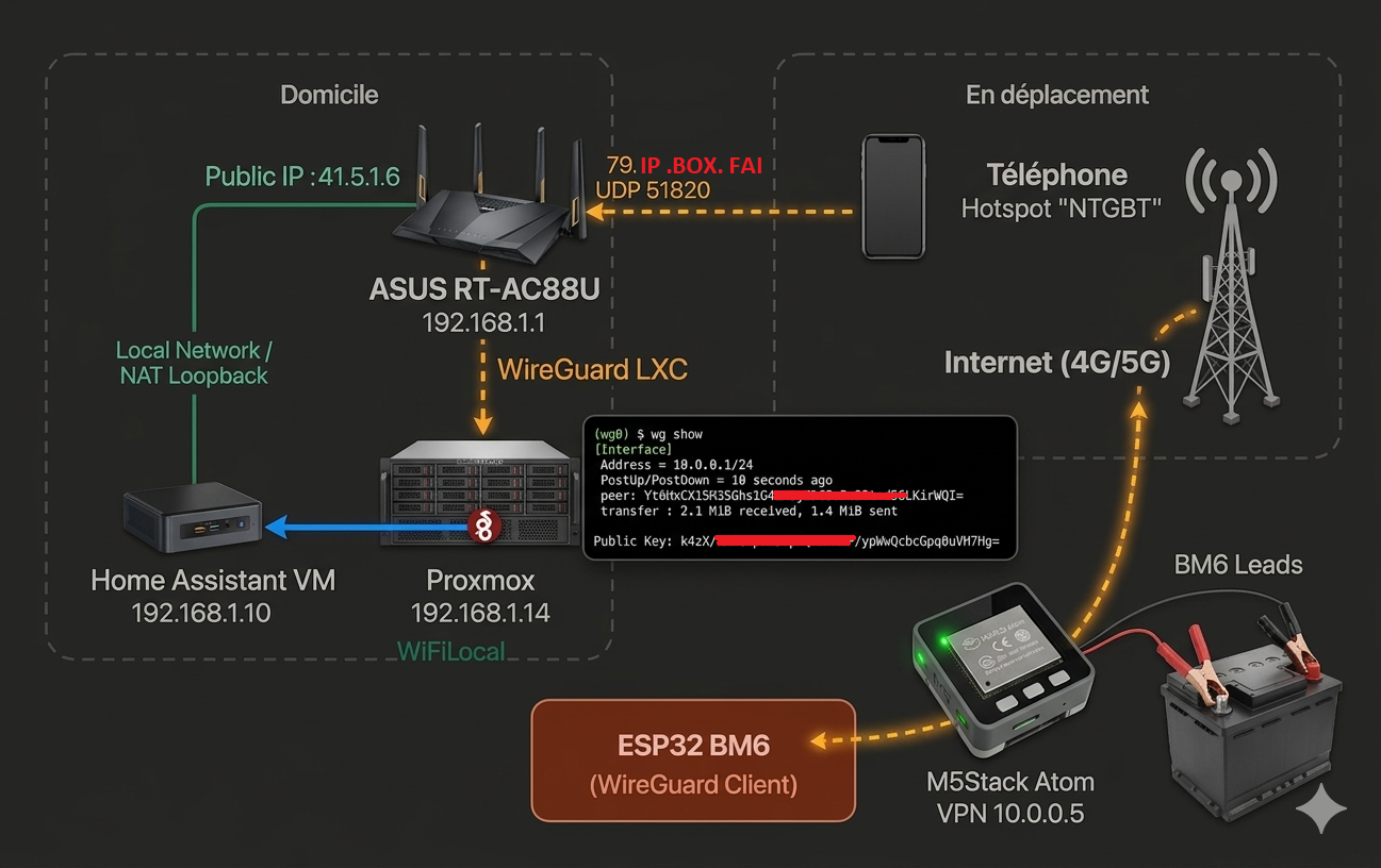

Architecture réseau
[BM6 Batterie]
      │ Bluetooth BLE
[M5Stack Atom ESP32]  ←── WiFi maison (prioritĂ© 1)
   VPN 10.0.0.5        ←── Hotspot tĂ©lĂ©phone (fallback)
      │ WireGuard VPN chiffrĂ© (UDP 51820)
[Proxmox 192.168.1.14]
   WireGuard LXC Serveur
      │ RĂ©seau local
[Home Assistant 192.168.1.10]
  • WiFi maison → LED verte, connexion directe
  • Hotspot mobile → LED bleue, connexion via Internet + VPN
  • Dans les deux cas, Home Assistant reçoit les donnĂ©es identiquement

:gear: Étape 1 — PrĂ©parer les clĂ©s WireGuard
Sur ton serveur WireGuard (Linux), gĂ©nĂšre une paire de clĂ©s pour l’ESP32 :
# Générer la clé privée de l'ESP32
wg genkey | tee esp_ferrari_private.key | wg pubkey > esp_ferrari_public.key
cat esp_ferrari_private.key   # → Ă  mettre dans secrets.yaml (cĂŽtĂ© ESP)
cat esp_ferrari_public.key    # → Ă  dĂ©clarer dans wg0.conf (cĂŽtĂ© serveur)
Dans ta config serveur /etc/wireguard/wg0.conf, ajoute un peer :
[Peer]
# M5Stack Atom Ferrari
PublicKey = <contenu de esp_ferrari_public.key>
AllowedIPs = 10.0.0.5/32
N’oublie pas d’ouvrir le port UDP 51820 sur ton routeur (redirection vers le Proxmox).

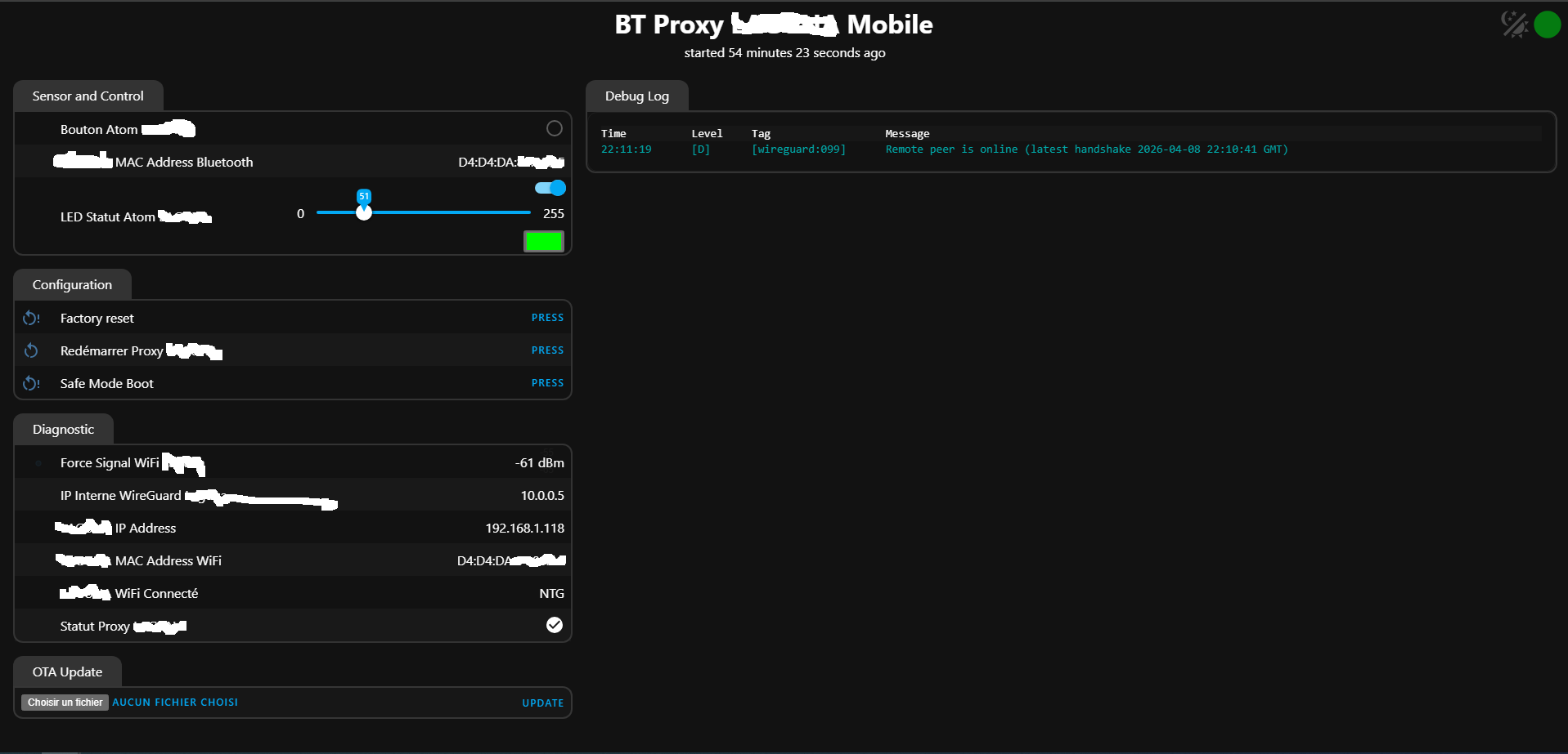

:rocket: Étape 4 — Flasher l’ESP32
  1. Ouvre ESPHome dans Home Assistant
  2. CrĂ©e un nouveau device → colle le YAML complet
  3. Adapte dans le code : remplace "NTG" par le SSID de ton WiFi maison
  4. Clique sur Install → Plug into this computer (premier flash USB)
  5. Les mises Ă  jour suivantes se font en OTA sans fil :sparkles:
  6. Dans les logs, tu dois voir :
    • WiFi connectĂ©
    • L’établissement du tunnel WireGuard
    • Les scans BLE actifs
Dans ParamĂštres → Appareils → ESPHome, le proxy apparaĂźt et le BM6 est dĂ©tectĂ© automatiquement.
