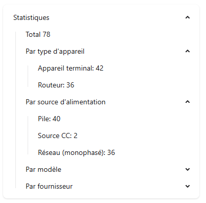

J’ai 78 périphériques:
Cela fonctionne bien depuis plusieurs mois, je suis assez satisfait de mon installation. J’ai aussi du Z-Wave pour mes volets rolant.

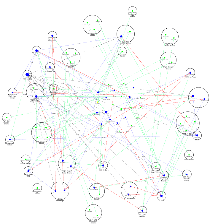

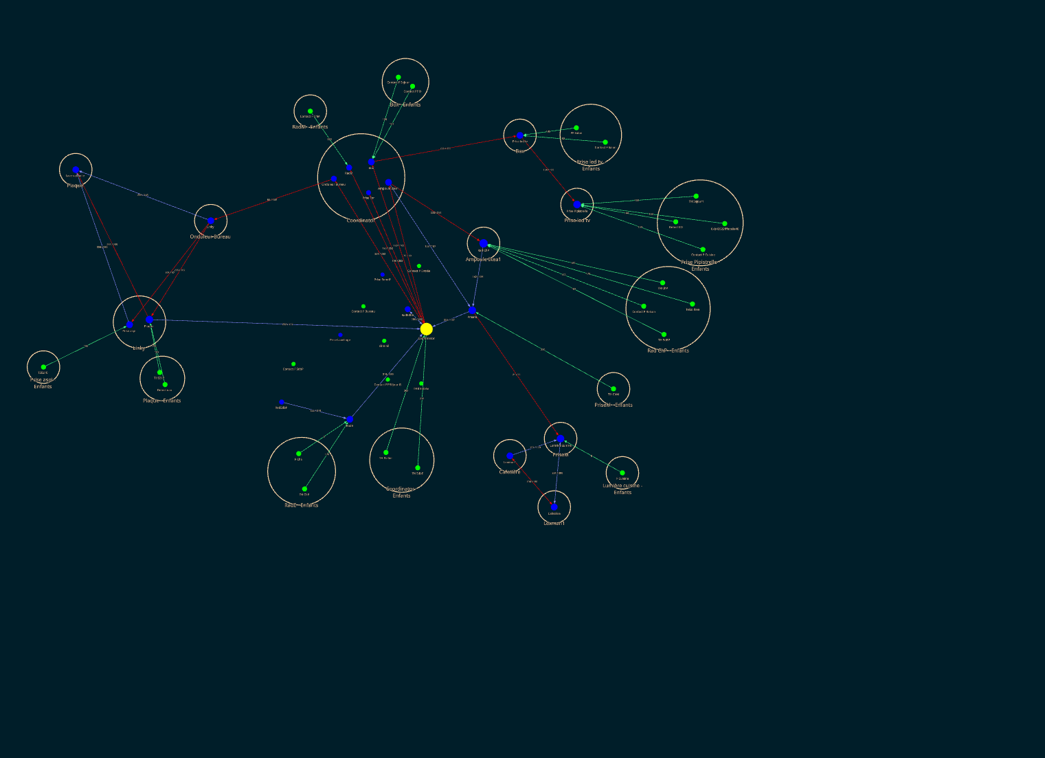

La portée du Zigbee n’est pas folle. J’ai des répéteur un peu dans toutes les pièces (entre prise connectées, micromodule et autre capteurs de présences humaines) j’ai un réseau maillé plutot dense:

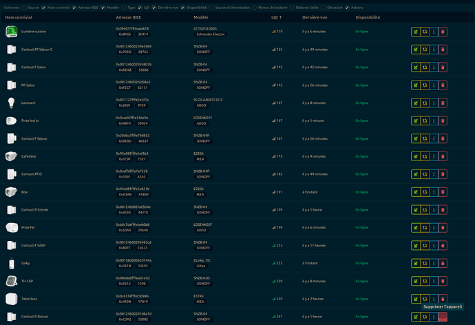

Regardez la puissance des signaux, elle semble bien faible. Est-ce normale ces valeurs ou puis-je faire quelque chose pour augmenter ca?

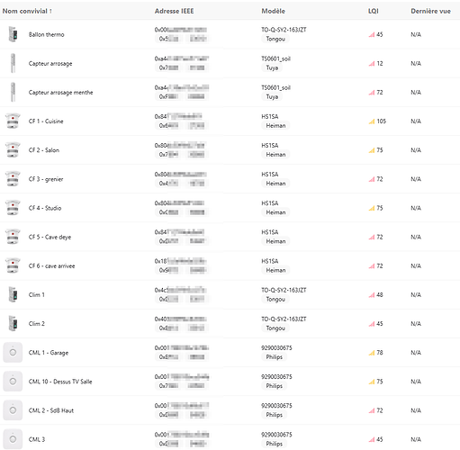

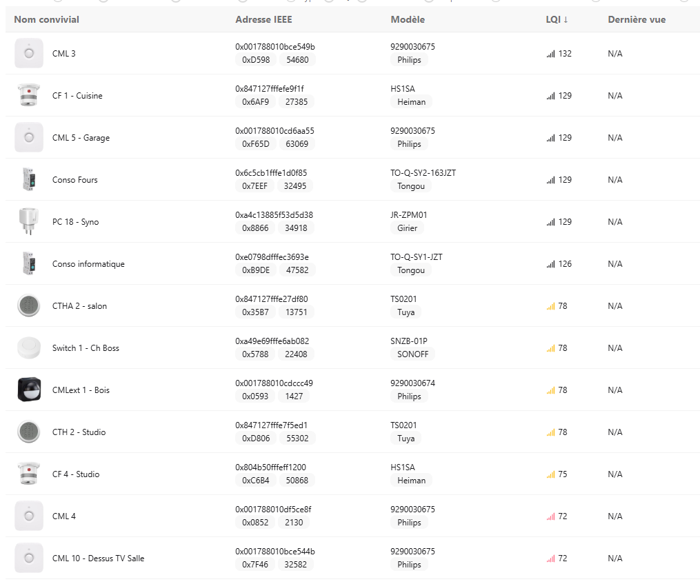

Vous trouvez aussi que les signaux sont faible? Vous avez beaucoup de vert chez vous?

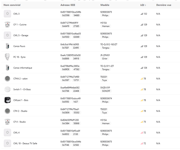

Classés par LQI croissant (il n’y a que la moitié avec les LQI les plus bas)
ha oui, c’est propre. Meme le module le plus proche de ma clé n’a pas ces valeurs…

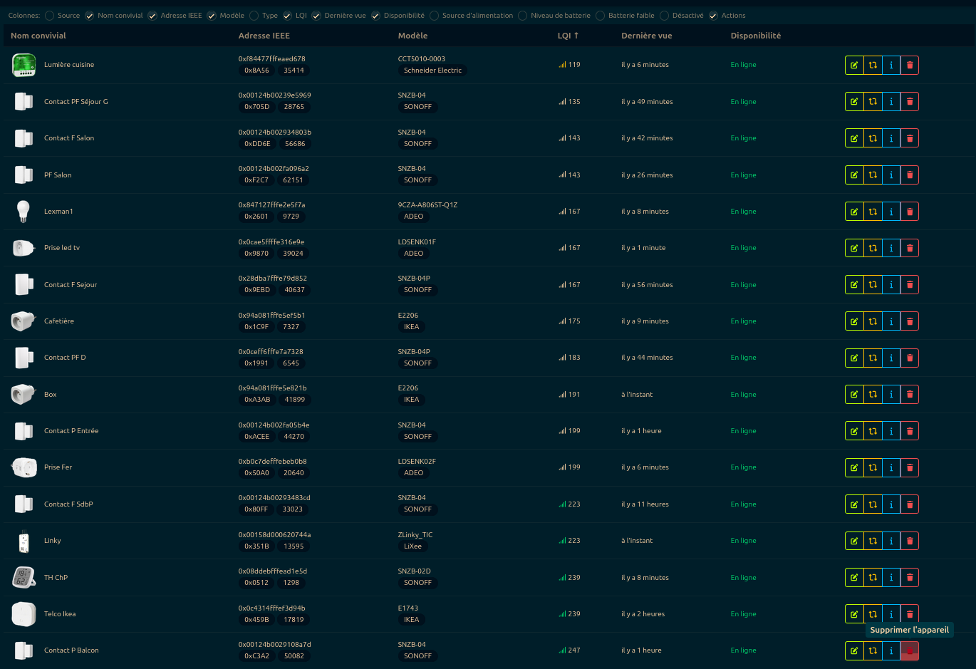

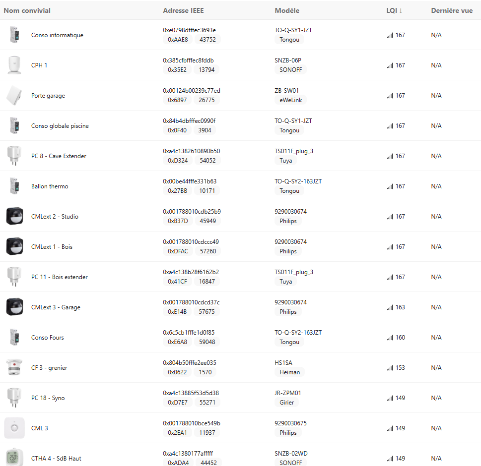

Classé aussi, c’est loin d’etre top…
Bon, j’ai un firmware qui date de … 2021 …, il y a une mise à jour de 2023. Je vais donc suivre la procédure, j’espère ne rien perdre…

Bonjour, j’ai due tout inclure de nouveau mais je n’ai pas perdu les entrées Z2M donc, ca a été.
Mais alors, quel différance !!! Ca marche beaucoup mieux. Un mal pour un bien, tous les sensors se sont inclus en 3 secondes, top. Pb résolut. Merci @phklrz pour le conseil de la mise à jour :wink:
