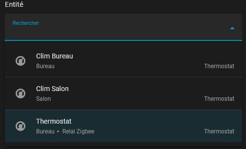

Oui ça ne me propose que des entités climate. Je ne sais pas comment elles sont définies en tant que climate car j’ai un relai zigbee qui lui est estampillé comme climate… pour tant c’est juste un bête relai (pas contact sec). Je trouve dommage de ne pas pouvoir utiliser des contacts sec avec les thermostats ça permettrait de piloter des chaudières, poêles à pellets qui utilisent un fil pilote…

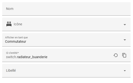

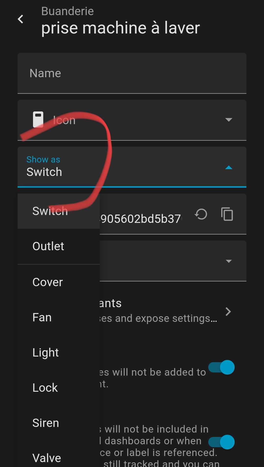

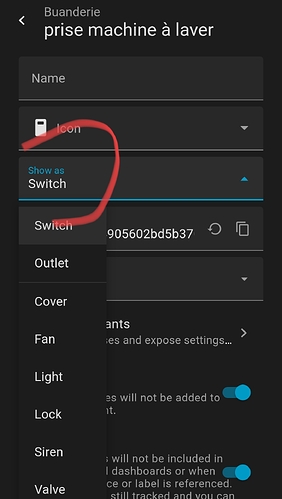

Mais il est aussi possible de modifier le type des entités
Bah tu le définis toi même le thermostat comme @Bob te le montre sauf que maintenant tu peux le faire directement dans les entrées.

Je viens d’essayer de créer un thermostat générique depuis les entrées mais ça ne propose toujours pas ce foutu contact sec, pourtant je peux le commander si je crée une carte “tuile”.

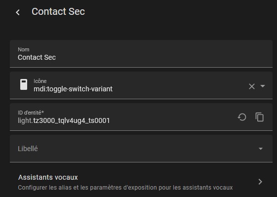

Quand tu vas dans les paramètres de ton contact il est bien défini en commutateur ?
Alors non je n’ai pas ce paramètre pour ce contact sec zigbee.
Pour la méthode de @Bob, je colle juste les lignes dans le fichier configuration.yaml après avoir modifié pour mettre mon contact etc… ? Pas de lignes supplémentaires avant ou après ?
Merci,

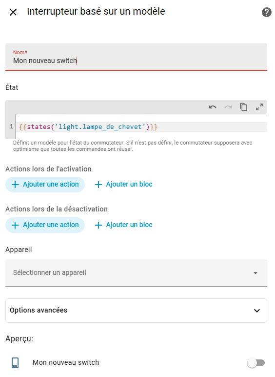

C’est donc une lumière c’est pour ça qu’il ne remonte pas quand tu crées un thermostat générique.
Tu peux créer un template commutateur dans les entrées pour créer un switch qui copiera l’etat de ton entité light.
Tu auras donc une nouvelle entité switch que tu pourras mettre dans ton thermostat.

:grinning_face: Un grand merci pour cette solution relativement simple à mettre en place.
Super @Tochy
Fait aussi, ça me permettra de passer mon thermostat du yaml vers l’UI.
