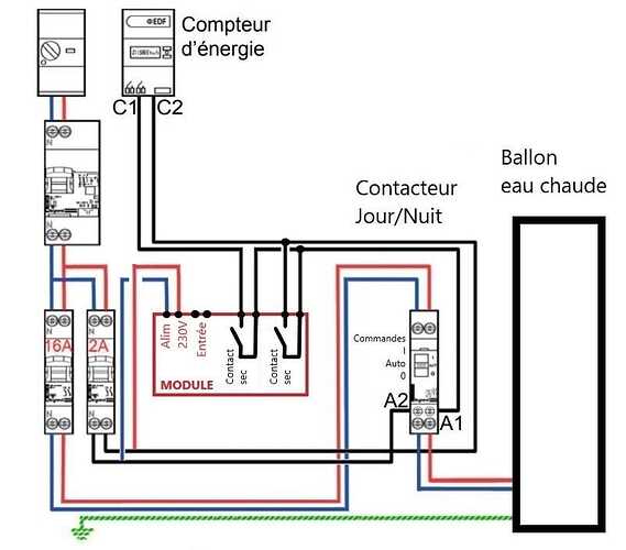

Je regarde ce schéma :

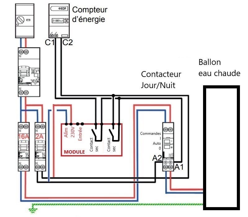

Et he me demande s’il me faut un module ou deux module puisqu’il semble y avoir deux jeu de contact sec et je n’en vois qu’un seul sur les différents modules.
Qu’en pensez vous ?
Bonne journée à tous
Sur le principe de ton schéma:
Il y a deux fonctions:
  • contact de gauche pour autoriser , suivant Info EDF, contacteur BEA
  • Contact de droite forçage du contacteur BEA

En effet, il faut 2 modules mais pas comme tu le penses un agit sur le circuit noir, un sur le bleu/rouge.
  • 1 module double relais sur le circuit de commande (noir) comme sur ton schéma
    Le ZBMINIR2 ne convient pas, il faut un double relais
  • 1 module mesure de conso (et eventuellement arrêt) entre le télérupteur et le ballon.
    Le ZBMINIR2 ne convient pas (limité à 10A en pointe) Tu peux t’orienter vers le Nodon/Lexman Sin 4-1-21 si ton cumulus ne dépasse pas les 2700W

@commandeur_brin. C’est exactement le montage que je viens de réaliser. Cela fonctionne parfaitement et me permet effectivement de désactiver le fonctionnement du cumulus (lorsque l’horloge EDF est ON) et surtout de le remettre en route à distance lorsque je m’absente.
Avantage important, pas de risque de chauffage du module (240V, 2A max).
Coût de revient minime (1 module et un porte module pour le tableau).
Au cas où le module tomberait en panne, il est TRES facile de rétablir le fonctionnement automatique, il suffit de mettre un wago entre l’entrée et la sortie du contact sec du module.
