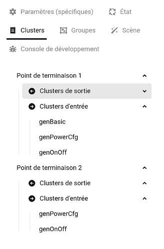

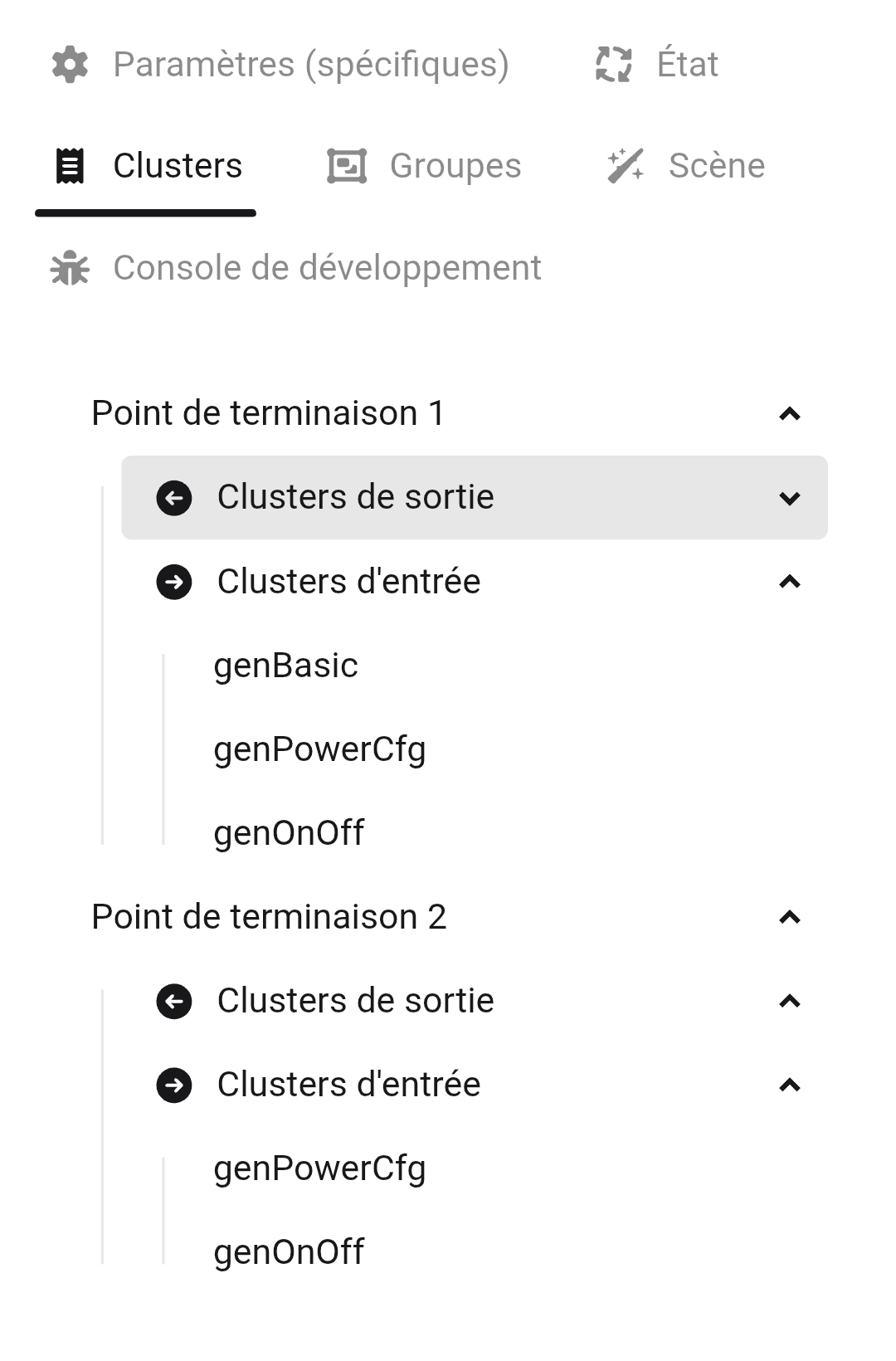

Il faut vérifier dans la partie cluster dans z2m quels sont les endpoints disponibles
A minima genOnOff

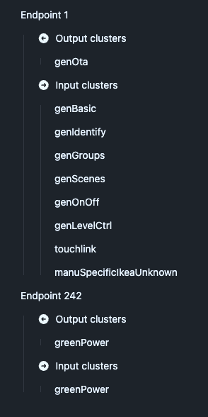

Pour mon ampoule zigbee ikea j’ai ça :
Pour mon interrupteur il faudra que je vois quand j’aurais reçu. Le binding s’effectue sur z2M directement ?
Oui le binding ce fait depuis zigbee2mqtt depuis l’onglet ‹ ‹ lier › ›
