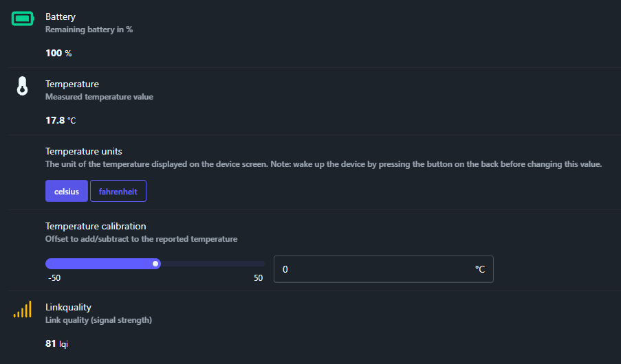

Bonjour pour la température perso j’utilise la sonde de chez SONOFF SNZB-02LD Capteur de température étanche Zigbee avec sonde en acier inoxydable de 1,5 m, écran LCD, plage -40~115°C, surveillance via APP, support magnétique, fonctionne avec hub Zigbee
Intégration dans Z2M.
