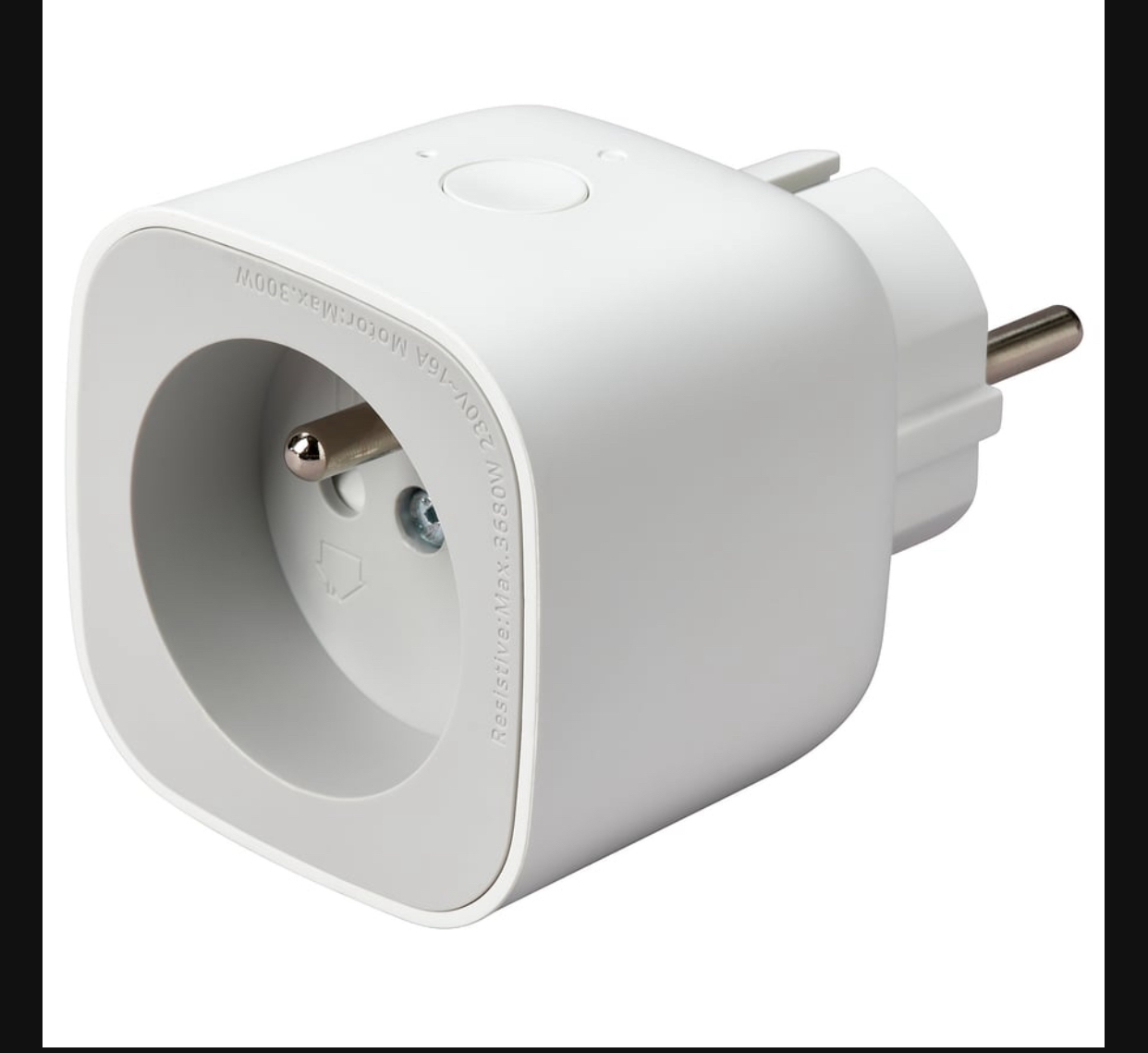

Sur les Ikea TRETAKT on est plutôt sur du courant de sortie max. à 3680W.
Lesquelles sont à 300W ?
si tu regardes la inspelning il y a 2 valeurs sur la face avant
Max 3680 chargé resistive
Max 300 W Motor

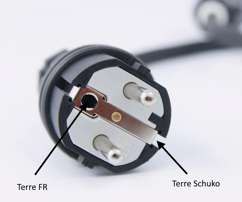

Certaines prises comme la IKEA ont une prise femelle norme française (voir photo du dessus avec la fiche mâle de terre)

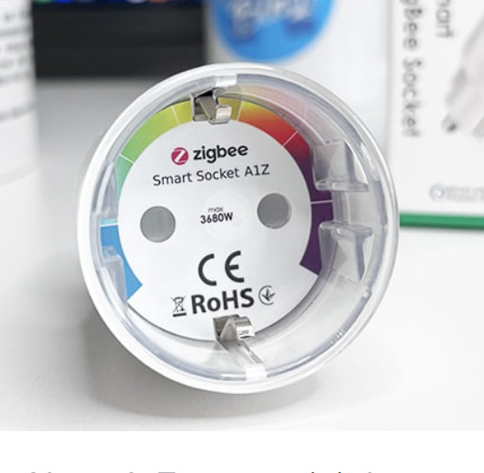

D’autres comme la NOUS ont une prise femelle Schuko (remarquer l’absence de la fiche mâle de terre) :
Donc
  • la IKEA est compatible avec toutes les fiches mâles vendues en France, on ne peut brancher la prise que dans un sens
  • mais la NOUS n’est compatible qu’avec les fiches mâles qui ont les contacts Schuko, et on peut brancher la prise dans les deux sens

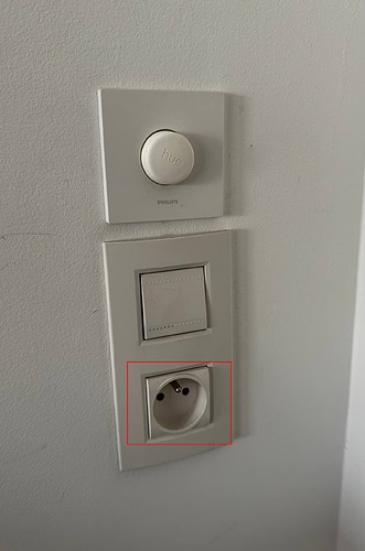

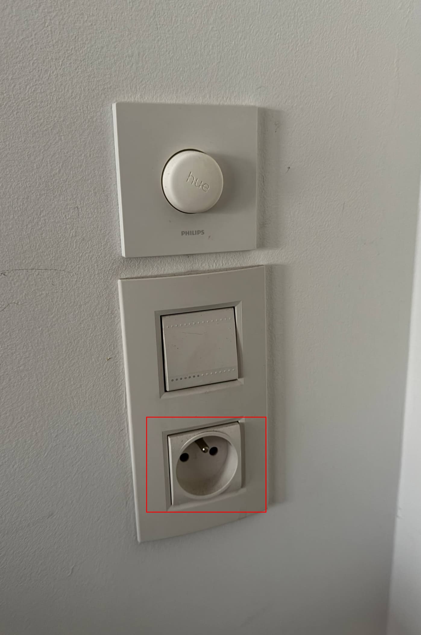

Et sinon je me demandais, est-il possible de remplacer une prise encastrée classique dans un mur par une connectée ? Est-ce que ça existe ?
Tout z fait il existe des prises en encastrées connectées Schneider, aqara et d’autres en ont
https://www.domadoo.fr/fr/eclairage-connecte/6692-schneider-electric-prise-connectee-16a-zigbee-30-wiser-odace-blanc-3606481038180.html
https://www.domadoo.fr/fr/produits-de-domotique/7049-aqara-prise-murale-connectee-zigbee-30-aqara-wall-outlet-h2-eu-wp-p01d-6975833351299.html
Woww c’est vraiment excellent! Je ne suis pas du tout bricoleur donc je sais pas si c’est difficile à changer d’une prise existante
surement l’élément le plus simple a mettre place, pas plus compliqué qu’une prise (hors appairage)
Difficile non pas tant que ça par contre à la vue de ta photo il faudra changer l’interrupteur en même temps que la prise car la prise seule ne pourra pas s’adapter directement en lieu et place de l’existante.
