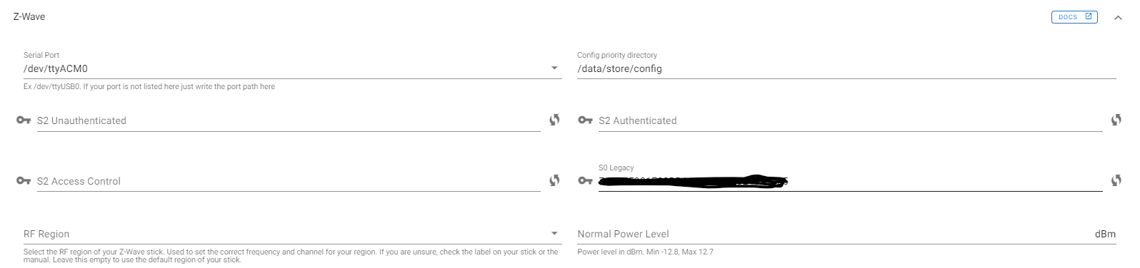

Il faut peut être laisser les tirets ? Dans le Z-Wave.ini de HomeSeer j’ai ça :
[Z-Wave]
Key=B0-58-4C-78-E-7B-EE-B-27-B1-27-DF-96-73-99-FF

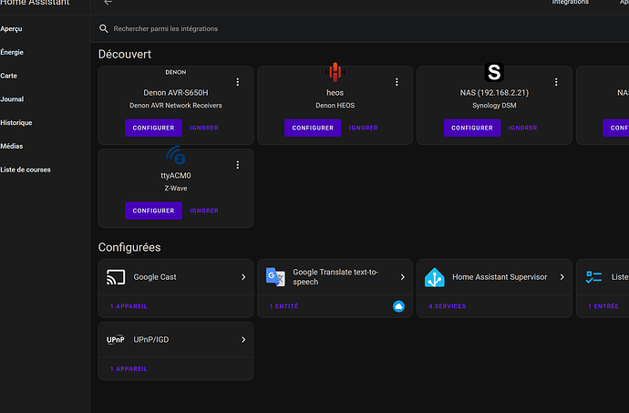

Je n’ai pas de tuile Z-Wave dans la page appareils et services.

Une fois HA démarré, j’ai bien la tuile Z-Wave :
En cliquant sur configurer,

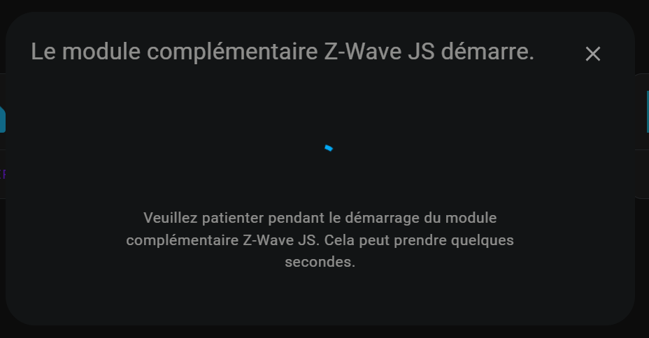

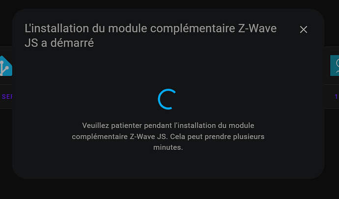

La procédure se poursuit avec l’installation du module complémentaire Z-Wave JS :

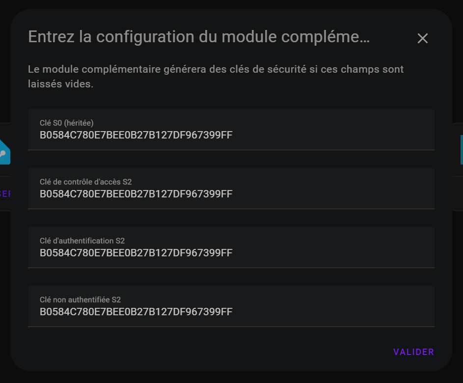

Puis s’affiche la fenêtre de configuration. Je rempli donc toutes les lignes avec ma clé (Celle qui ne provoque pas d’erreur) :

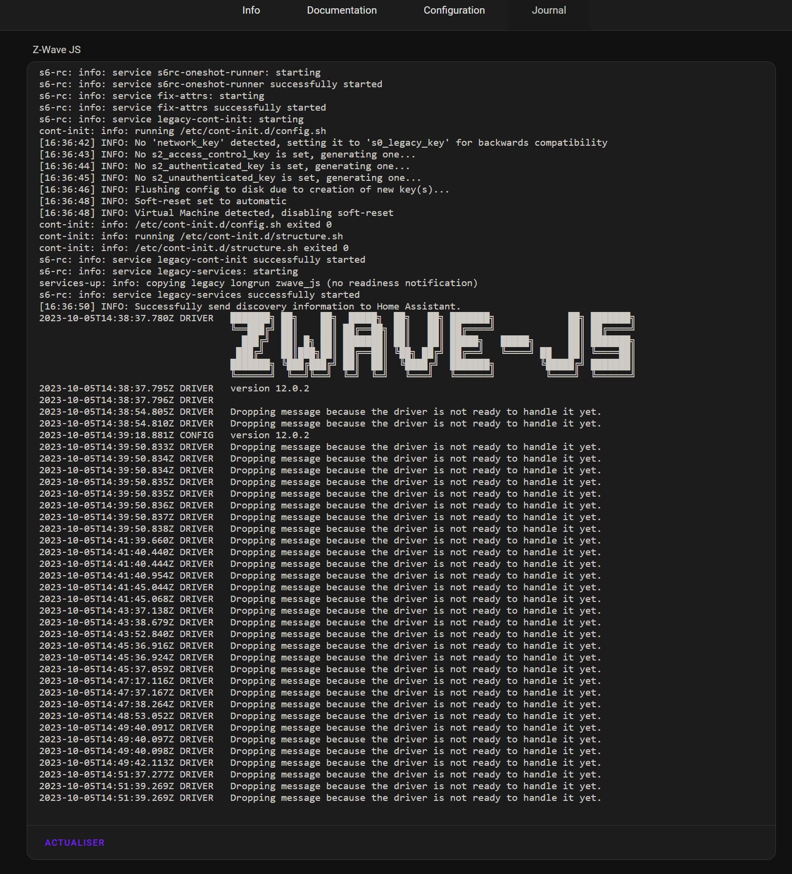

Et après de longues minutes d’attentes, même message que lors de ma toute première tentative d’installation :
Il y a donc bien autre chose que la clé S0 qui ne fonctionne pas, ou qui manque.
Bref, je fini par me demander si l’installation avec une clé Z-Wave déjà utilisée, et avec la récupération des périphériques Z-Wave inclus n’est pas buggée.
Car visiblement, ça n’a pas l’air de fonctionner. Il n’y a aucune erreur notée dans le fichier log :

as tu essayé de ne remplir que le premier champ ?
clé S0
et d’effacer les autres champs ?
Oui, j’ai testé mais même résultat
