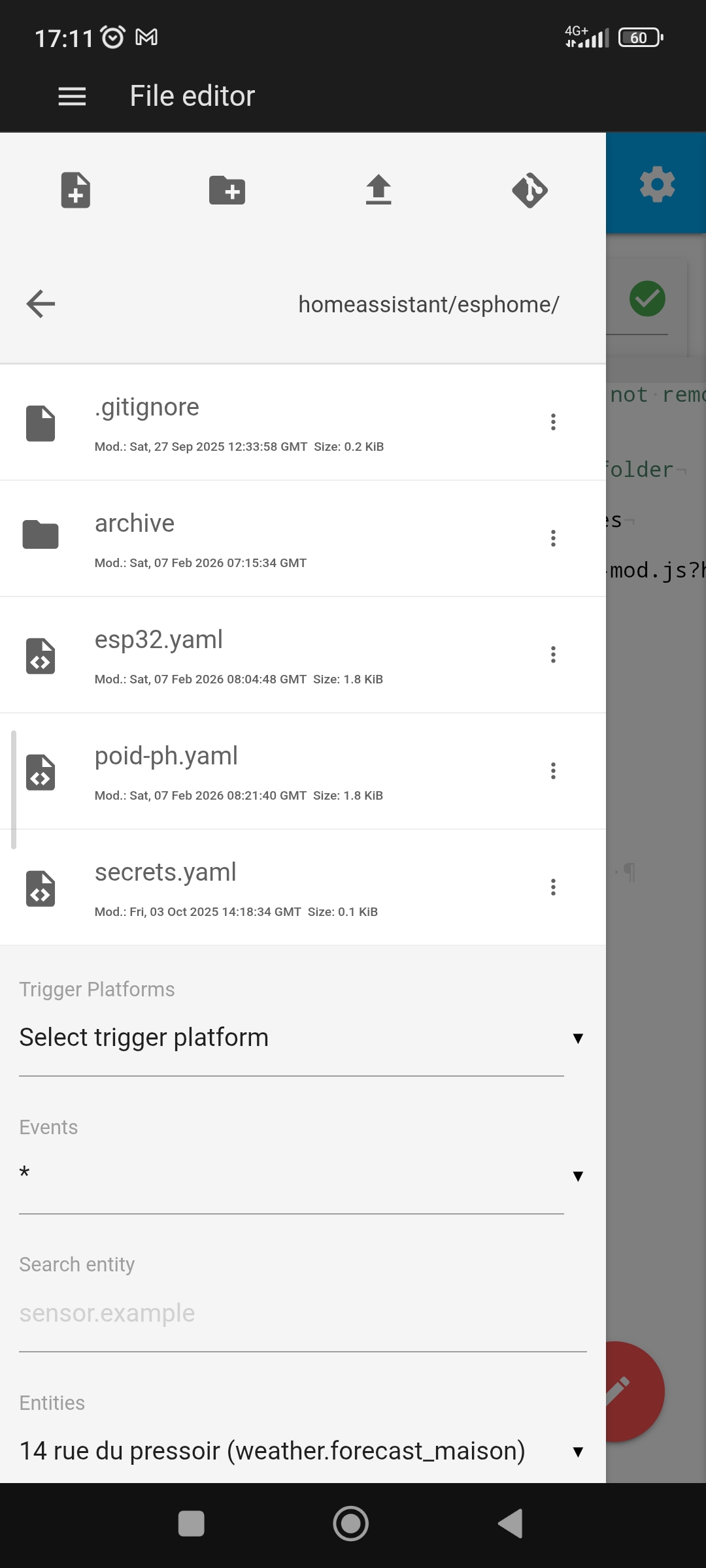

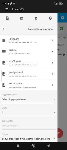

je n est pas de dossier config j ai seulement esphome comme sur la capture ci jointe je suppose que c est ici que je doit copier le fichier yaml ?
au passage j ai un dossier archive je peut supprimer tout ce qu il ya dedans ? ce sont mes tests que j avais fait

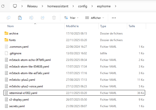

le dossier /config, s’appelle /homeassistant sous File editor :wink:
oui c’est bien la ou tu dois copier le fichier YAML.
archive, garde un backup du fichier YAMl, d’un esp que tu as fais. Si tu supprime ton esp , tu auras toujours un backup de secours si besoin.
Supprimer les fichiers des esp que tu n’as plus oui, pour les autres pas sur.
