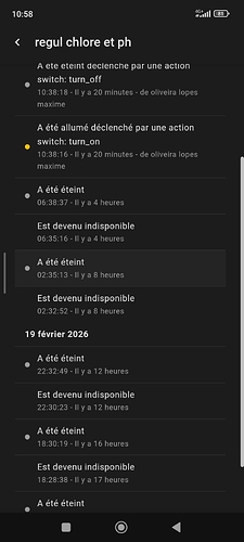

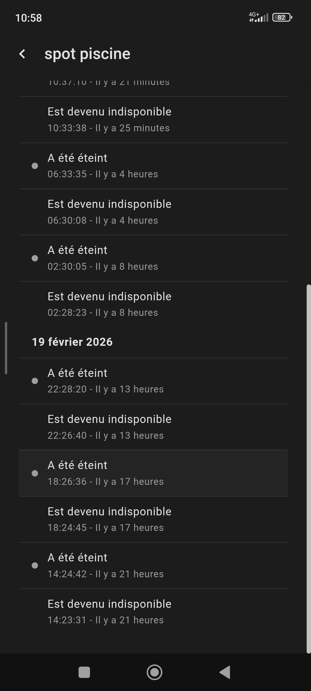

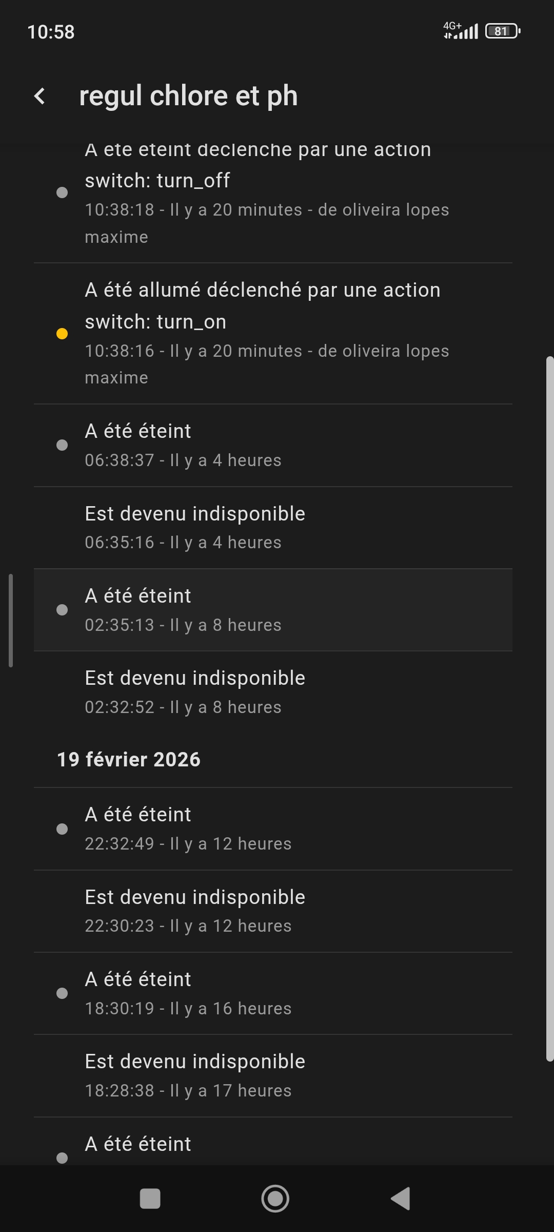

bon ba du coup les modules qui ne font pas routeurs ont l air de ne vraiment pas etre au top .
sa ne fait que decrocher avec pourtant un lqi de 178 .
du coup
_ deux modules routeur lqi 70 pas de decrochage
_ deux modules end device lqi 178 decrochage

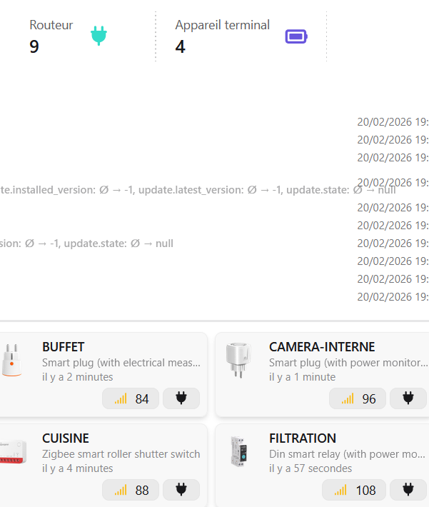

j’utilise aussi un Tongou TO-Q-SY1-ZT pour la pompe de piscine. Quand je regarde dans Zigbee2mqtt puis je sélectionne Routeur et j’ai bien mon Tongou qui est présent donc fait bien son travail de Routeur.
En théorie oui mais comme le firmware n’est pas prévu pour ça il route rien. Les joie de tuya qui annonce des choses mais qui ne le font pas. C’est clairement dit dans la doc z2m.

Ah ok, mais comment je peux voir ça ?

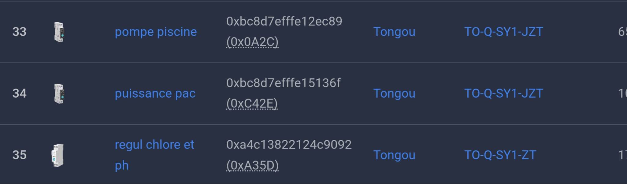

tu est sur de ta reference car sur ta capture d ecran il est noir et on remarque qu il est noté with power monitoring ce qui correspond au model
TO-Q-SY1-JZT .
Voir quoi ? C’est des spec d’appareil, ils fonctionnent comme ça. Mais en effet pas sur que tu ai cette appareil au vu de la ref.
Ou alors pire tu as cette ref avec le firmware d’une autre… Venant de tuya c’est possible, et dans ce cas il peut faire routeur…

Dans Z2M, j’ai effectivement la ref Tongou TO-Q-SY1-JZT. Je vois que la pompe qui devrait consommer 800W en consomme 950W. Mais je ne pense pas que la mesure du Tongou soit d’une grande précision.
donc tu a le monitoring de la conso ce qui confirme que ce n est pas le meme model que le mien .
il est donc normal que sa soit un routeur le tien car tu a le model avec suivi de conso .
c est le model sans suivi de conso qui ne fait pas routeur
