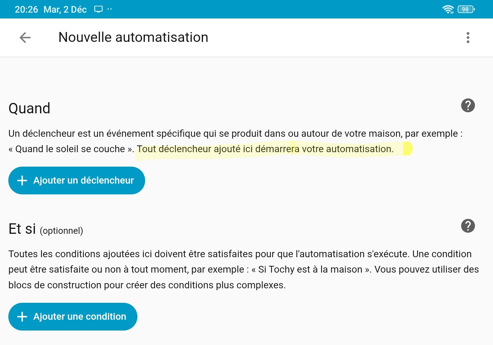

C’est fondamentalement différent et @Tochy a parfaitement répondu !
Alors pour creuser un peu plus, un petit tour là:
Avec le point 14 ce cet article: Home Assistant en 20 questions-réponses
La partie programmation de celui là: Architecture et concepts Home Assistant
Ou encore celui ci qui montre les outils de débug: Vos premiers projets avec Home Assistant

Un déclencheur est un changement d’état.
Dans ton cas, la seconde automatisation se « déclenche » quand l’alarme se met en fonction.
Oui t’es obtus :grin: (c’est toi qui le dit)
C’est le déclencheur qui fait que l’auto se lance. Les conditions ne sont pas obligatoires. Et dans ton cas ce ne sont pas 2 conditions mais un déclencheur et une condition.
C’est pourtant bien indiqué, ce qui fait que l’automatisation se lance.
L’objectif ce n’est pas de mettre le déclencheur en premier, c’est de mettre en déclencheur ce qui doit déclencher l’automatisation.
Fait un test.
Quand porte ouverte action allume une lumière
Quand alarme enclenché action allume une lumière.
Tu verras bien qu’il n’y en a qu’une des deux qui se déclenche quand tu ouvre la porte.

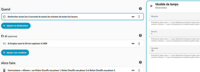

Pour résoudre un problème (du quand) selon une ou des condition(s)
J’utilise un triger de temps
dans cette exemple un /5 dans le champ “Secondes” indique que toutes les 5 secondes de toutes les minutes de toutes les heures je vérifie mon surplus solaire et si je dépasse les 2400 w j’active les résistances de mon chauffe eau.

Attention, utiliser une périodicité pour tout n’est pas optimal.
Dans le cas de la production solaire par exemple, la nuit c’est inutile.
Dans le cas de la gestion de l’alarme, pas du tout adapté (99% du temps il ne se passe rien)
Techniquement, boucler toutes les 5 minutes ne consomme pas beaucoup unitairement, autant quand il y a ce genre de choses en quantité, c’est très différent et ça engendre des pics
Tu peux aussi trigger sur tous les changement d’état de ton surplus.
Si ça ne bouge pas, ça ne trigge pas.

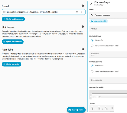

Surtout que tu peux faire facile un truc plus malin du genre :
Trigger 1 : valeur > seuil1 pendant 5sec (par exemple 500)
Trigger 2: valeur > seuil2 pendant 5sec (par exemple 200)
Si trigger = trigger 1 => allumer le chauffe-eau
Si trigger = trigger 2 => eteindre le chauffe-eau
ça fait pareil, avec les même délais de réaction mais dans doute avec facile 70% de déclenchement en moins

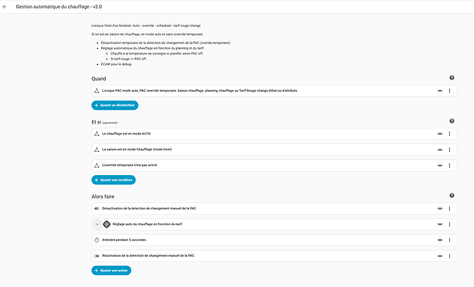

Euh à mon avis tu te mélanges un peu les pinceaux là.
Il n’y a pas de yaml dans ce que te proposes @Pulpy-Luke , ça se fait dans l’UI d’automatisations
Il n’y a pas besoin de se mettre au yaml pour faire des automatisations.

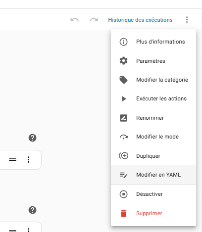

Le YAML peut n’être utilisé que pour les partager plutôt que de faire des screenshot:
Pour envoyer ton automatisation sur le forum:
plutôt que ça, qui est vite inexploitable:
on clique sur les 3 points en haut à droite et on fait « modifier en YAML »

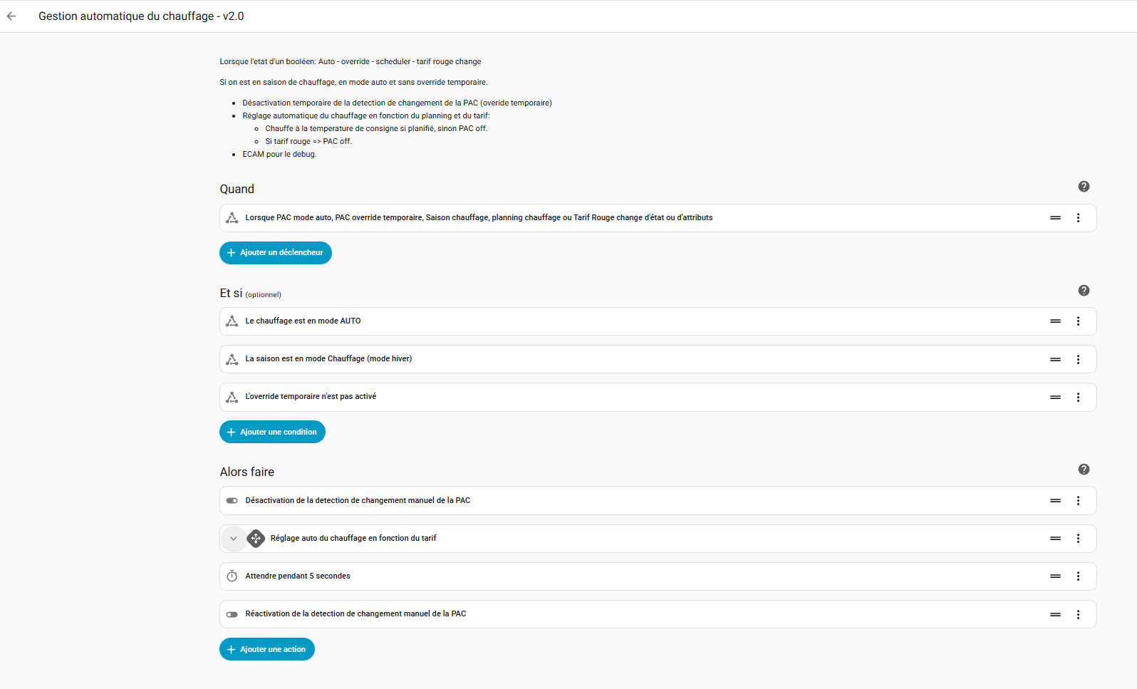

on copie colle le code obtenu et on le met dans le forum en utilisant les balises </>
alias: Gestion automatique du chauffage - v2.0

                      entity_id: climate.pac
                    action: climate.set_temperature
                  - action: climate.set_fan_mode
                    metadata: {}
                      fan_mode: auto
                  - action: script.ecam_publish
                    metadata: {}
                      message: "PAC: Chaud auto"
                alias: >-
                  planning Chauffage => allumer PAC en chauffage et régler la
                  temperature
              - conditions:
                  - condition: state
                    entity_id: schedule.planning_chauffage
                    state: "off"
                sequence:
                  - action: climate.set_hvac_mode
                    metadata: {}
                      hvac_mode: "off"
                    metadata: {}
                      message: "PAC: Auto Off"
                alias: planning OFF => éteindre la PAC
              - conditions: []
                sequence:
                    metadata: {}
                      message: Etat scheduler inconnu
        alias: >-
          Tarif rouge est Désactivé => régler le chauffage en fonction du
          planning
      - conditions:
          - condition: state
            entity_id: input_boolean.tarif_rouge
            state: "on"
        sequence:
            metadata: {}
              hvac_mode: "off"
            metadata: {}
              message: "PAC: Auto Rouge "
        alias: Tarif Rouge est activé => éteindre la PAC
      - conditions: []
        sequence:
            metadata: {}
              message: Etat Tarif inconnu
    enabled: true
  - delay:
      hours: 0
      minutes: 0
      seconds: 5
      milliseconds: 0
  - action: input_boolean.turn_off
    metadata: {}
    data: {}
      entity_id: input_boolean.pac_detect_inhib
    alias: Réactivation de la detection de changement manuel de la PAC
mode: restart
trace:
  stored_traces: 50

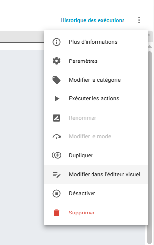

Si quelqu’un te corrige ton code dans le forum, tu copies le code, le colle dans la fenetre.
et tu reviens ensuite au mode editeur visuel en faisant la manip inverse:
