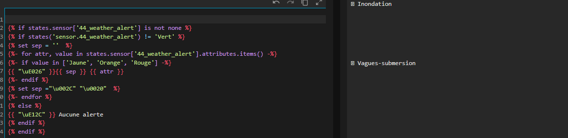

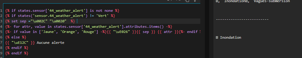

Un petit dernier test @bentou avec :
{% set sep ="\u002C" "\u0020"  %}
Bon appétit :wink:
Bob
Le premier set sep doit rester comme il était, modifier celui qui est dans la boucle for.
Et coller {{ sep }}{{ attr }} pour n’avoir qu’un espace :wink:
Bob
Tu peux me coller toncode @bentou stp :wink:
On va gagner :slight_smile:
Bob
{% if states.sensor['44_weather_alert'] is not none %}
{% if states('sensor.44_weather_alert') != 'Vert' %}
{% set sep = ''  %}
{%- for attr, value in states.sensor['44_weather_alert'].attributes.items() -%}
{%- if value in ['Jaune', 'Orange', 'Rouge'] -%}
{{ "\uE026" }}{{ sep }}{{ attr }}
{%- endif %}
{%- endfor %}
{{ "\uE12C" }} Aucune alerte
{% if states('44_weather_alert') != 'Vert' %}
{% set sep = ''  %}
{%- for attr, value in states.sensor['44_weather_alert'].attributes.items() -%}{%- if value in ['Jaune', 'Orange', 'Rouge'] -%}{{ sep }}{{ attr }}{% set sep ="\u002C" "\u0020"  %}{%- endif %}{%- endfor %}

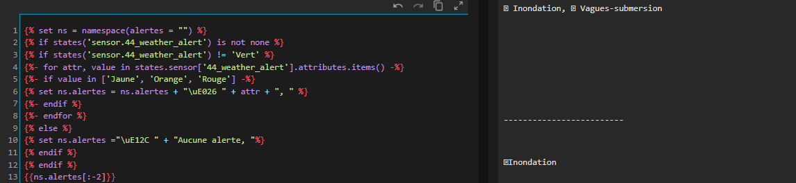

Perso quand j’ai besoin de rajouter des “, “ dans une liste, j’en mets après chaque sortie et je supprimes les 2 derniers caractères à l’affichage comme ça :
{% set ns = namespace(alertes = "") %}
{% if states('sensor.83_weather_alert') is not none %}
{% if states('sensor.83_weather_alert') == 'Vert' %}
{%- for attr, value in states.sensor['83_weather_alert'].attributes.items() -%}
{%- if value in ['Vert','Jaune', 'Orange', 'Rouge'] -%}
{% set ns.alertes = ns.alertes + "\uE026 " + attr + ", " %}
{%- endif %}
{%- endfor %}
{% set ns.alertes ="\uE12C " + "Aucune alerte, "%}
{{ns.alertes[:-2]}}
Attention, j’ai mis == 'Vert' au lieu de != 'Vert' à la ligne 3 et j’ai ajouté 'Vert', à la ligne 5 pour les tests
pour moi avec 2 alertes, c’est OK

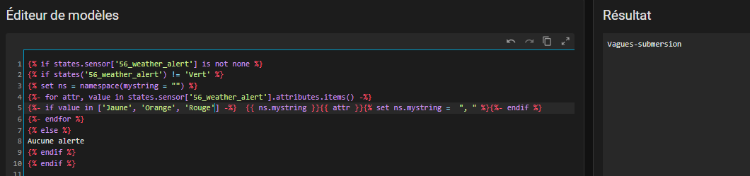

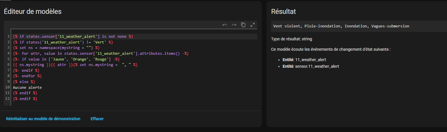

Je n’aime pas échouer, la solution de @Tochy est nickel, je voulais quand même aller au bout de mon raisonnement:
Sans ‹ Vert › dans le tableau.
{% if states.sensor['56_weather_alert'] is not none %}
{% if states('56_weather_alert') != 'Vert' %}
{% set ns = namespace(mystring = "") %}
{%- for attr, value in states.sensor['56_weather_alert'].attributes.items() -%}{%- if value in ['Jaune', 'Orange', 'Rouge'] -%}  {{ ns.mystring }}{{ attr }}{% set ns.mystring =  ", " %}{%- endif %}{%- endfor %}
Aucune alerte

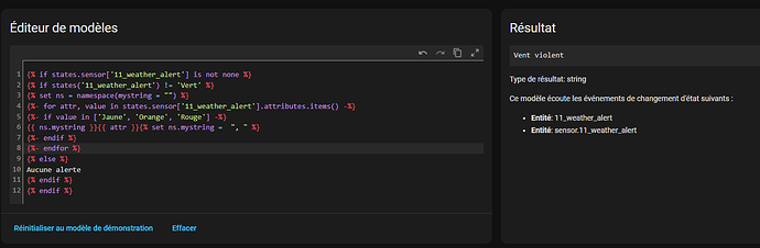

Oui il manquait le namespace qu’il faut utiliser quand tu définit une variable hors d’une boucle et qu’ensuite tu veux l’utiliser dans la boucle
Je ne sais pas, je suis en train de lire les messages, mais ça a a l’air. Je vais tester demain, car pas assez d’alerte aujourd’hui chez moi.
edit:
c’est bon, merci @Tochy .

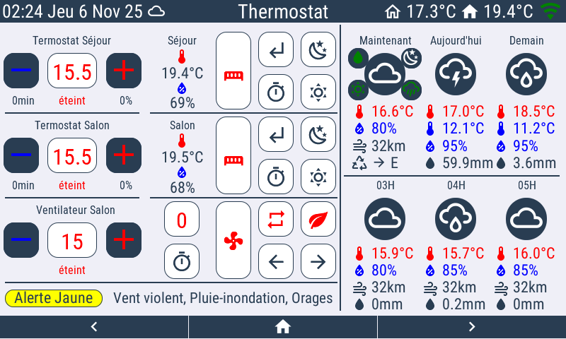

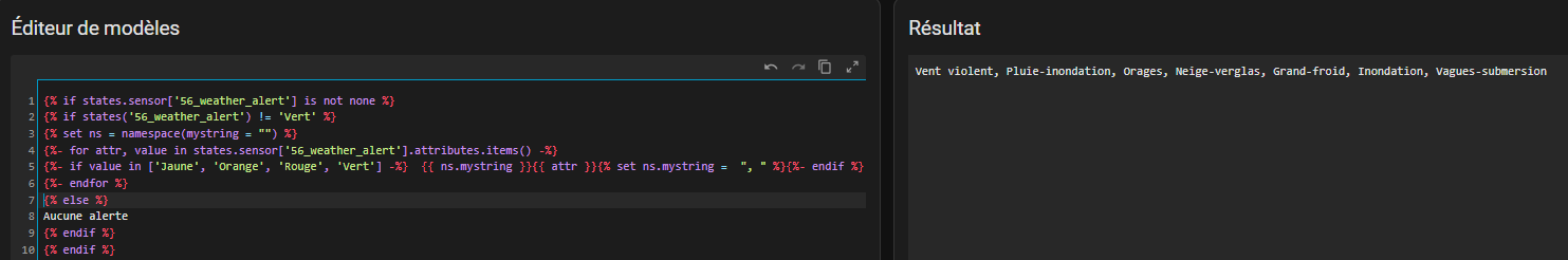

@Bob, c’est quoi toutes ces alertes !!!
tu as 7 alertes différentes ?
tu as modifié l’entité alerte manuellement ?
edit2:
encore merci @Tochy , c’est top moumoute :grin:
J’ai triché un peu pour tester en mettant :
value in ['Jaune', 'Orange', 'Rouge', 'Vert']

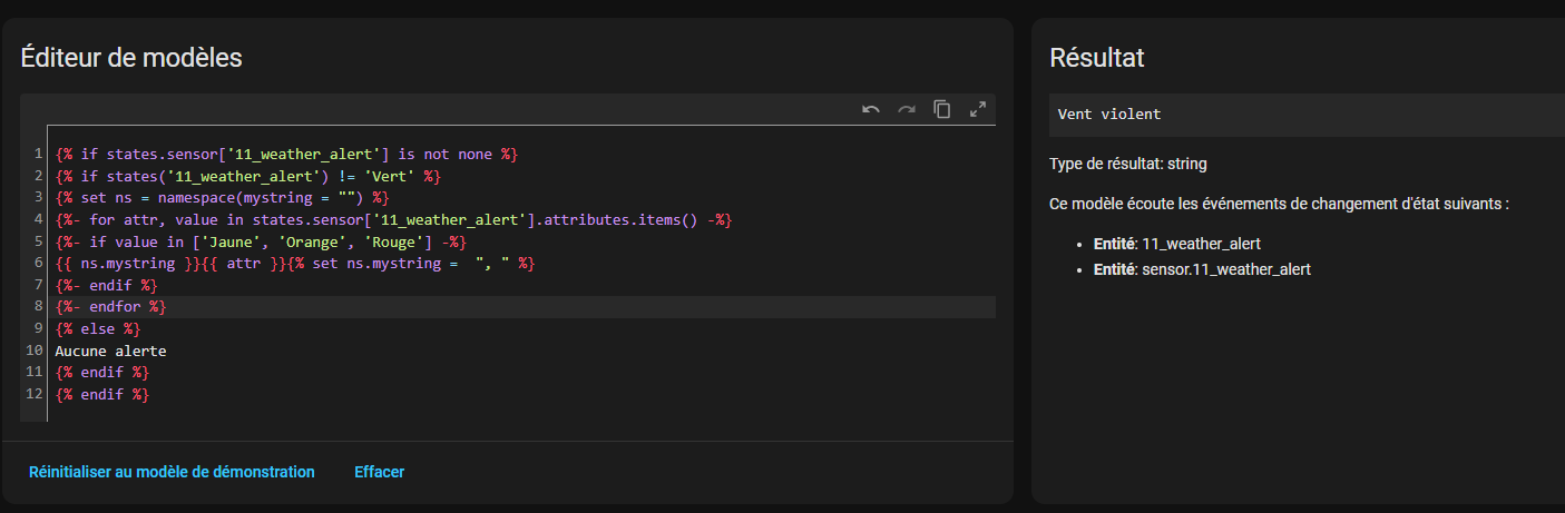

Impeccable , ça fonctionne à merveille le code de @Tochy.
