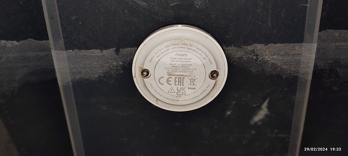

Tu peux aussi tout bonnement prendre un détecteur de fuites d’eau, ça fonctionne très bien.
Par exemple:

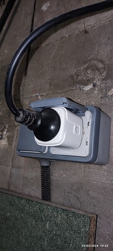

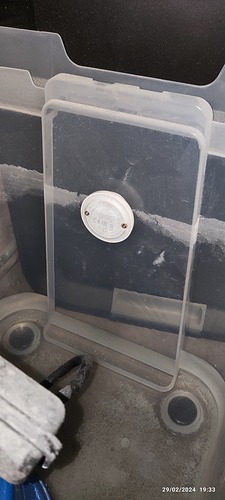

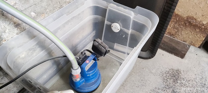

Je l’ai collé dans un bac dans mon sous-sol et c’est parfaitement fonctionnel. Ainsi, quand le trop plein du cumulus atteint une certaine hauteur, alors la pompe vide-cave pompe (prise commandée Zigbee) pendant 3 minutes puis s’éteint.
EDIT:
Comme ça en fait:
