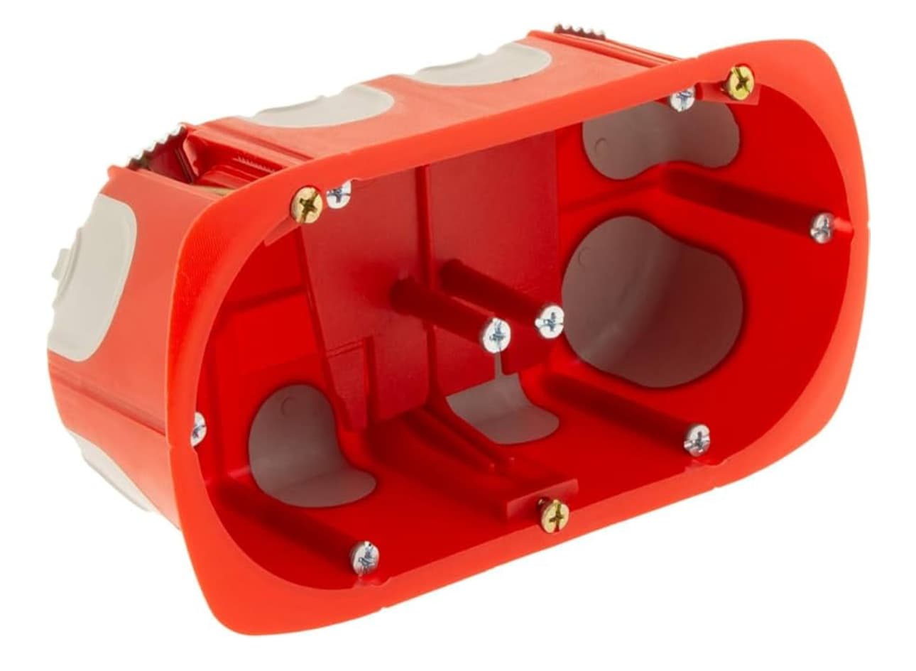

À tous ceux qui utilisent des prises encastrées de type Bseed , double , quelle boîte d’encadrement double (étanche) utilisez vous ?
Salut.
Est-ce que les Wiser s’associent directement avec Z2M ou bien il faut passer par leur application Wiser ?
Que veux-tu dire par boite d’encastrement double (étanche) ? Tu comptes poser ce type de prise à l’extérieur ? Tu veux installer deux prises côte à côte ?
Non je les ai mise en intérieur.
Étanche : à l’air !
et ça n’a pas été une mince affaire de trouver une boîte qui aille bien : assez profonde et assez large pour la prise carrée…
J’ai pris ça qui va bien : Boîte d’encastrement No Air… Boîte d'encastrement No Air Multimat 2 postes P50mm - Protec : Amazon.fr: Bricolage
j’ai essayé des Legrand , Lexman en profondeur 40et ça ne passe pas… les Schneider en 40 non plus.
Sinon à savoir , la connexion des prises Bseed c’est un borner à vis.
Je n’ai pas voulu tenter la double connexion sur un bornier pour alimenter les deux prises…
J’ai du utiliser une boîte de dérivation à côté (encastrée aussi) pour faire mes dérivation avec des wago. Ainsi chaque prise a son arrivée électrique. Ça fait 6 fils à faire passer dans une gaine ICTA (prévoir du 20mm).
