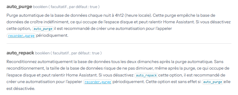

Pour le auto_purge et auto_repack c’est par défaut sur true, pas besoin de l’indiqué dans le recorder.
J’ai donc supprimé auto_purge et auto_repack du yaml.

C’est bon sans rien changer cela fonctionne. Je suis passé de 13Go la sauvegarde a 500mo
Tu n’avais donc pas attendu assez longtemps.
Normal, il y a eu l’auto repack dimanche à 4h12, vois dans les prochains jours.
