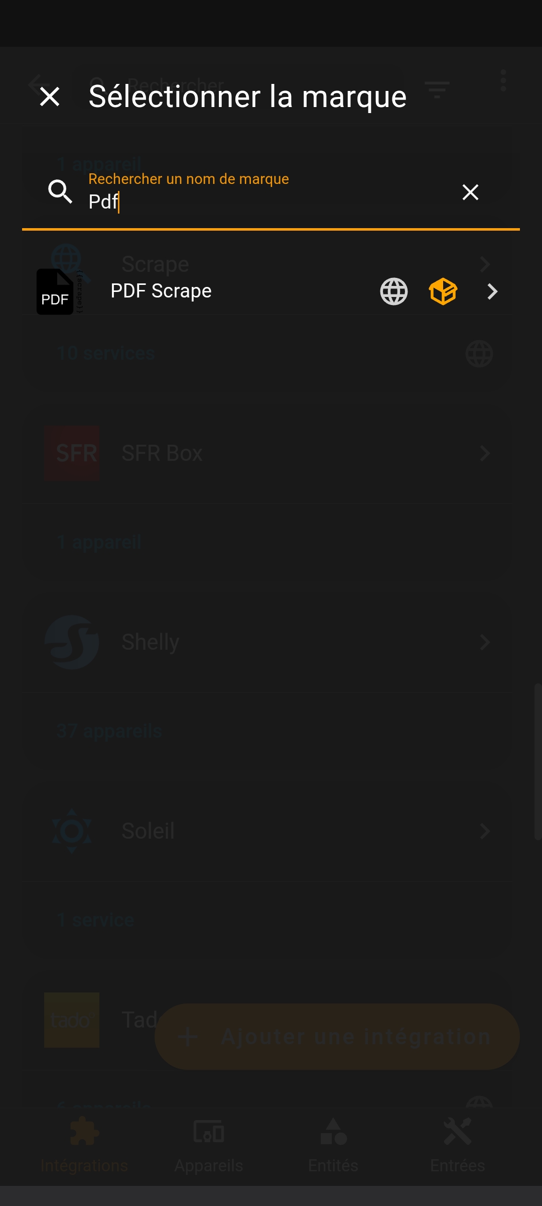

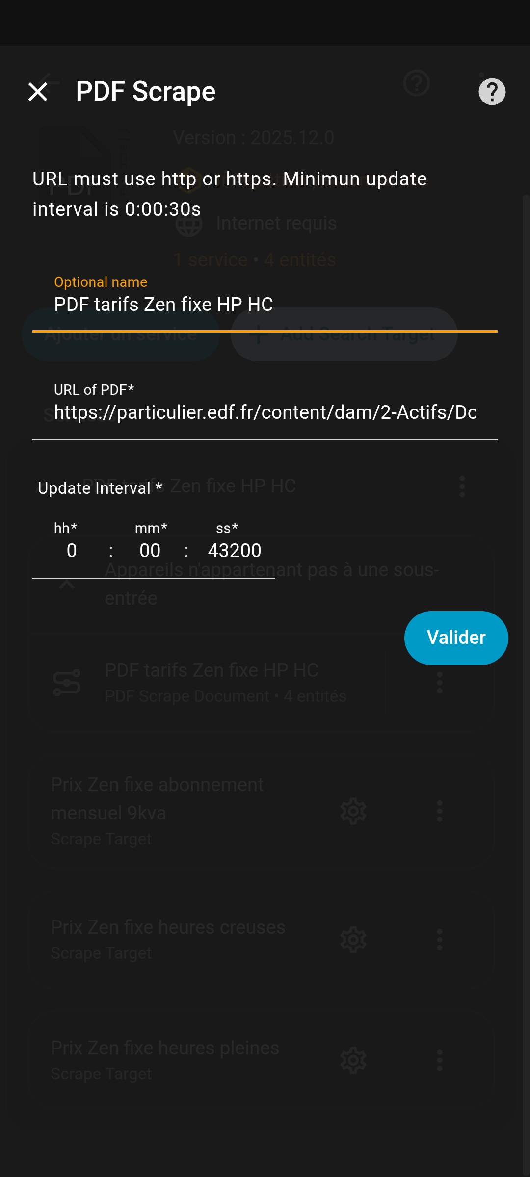

ETAPE 1 : Mise en place de PDF Scrape
Après avoir installé PDF Scrape depuis HACS.
Sous Appareils&services, cliquer sur Ajouter une intégration, et recherchez « PDF Scrape», puis installez-la.
ETAPE 2 : Récupérer toutes les informations du PDF ciblé
Ici, il vous faut indiquer :
Name : Le nom de fichier PDF que HA doit lire
URL of PDF : Le lien du fichier PDF en question (doit se terminer par .pdf)
Update interval : :warning: Mettre 8760 heures, soit 1 an !
Dans mon cas, j’utilise le lien : https://particulier.edf.fr/content/dam/2-Actifs/Documents/Offres/Grille-prix-zen-fixe.pdf
Vous pourrez créer autant de Capteurs que vous le désirez à partir des informations contenues dans ce texte. C’est ainsi que l’on va pouvoir créer 3 capteurs : prix abonnement + prix kwh heures pleines + prix kwh heures creuses. Possible de récupérer la date d’application de la nouvelle tarification sous forme de capteur aussi.

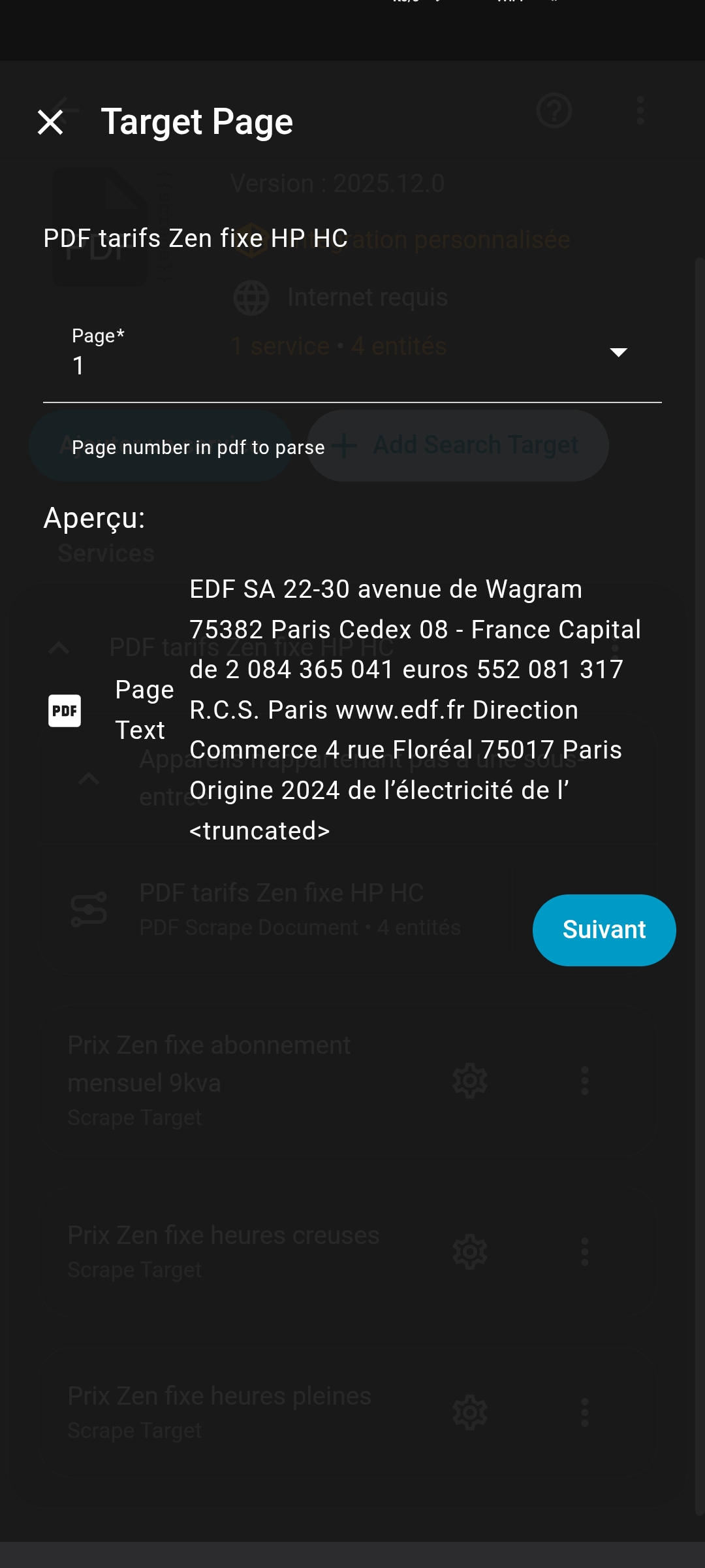

ETAPE 3 : Ajouter un capteur - Add Search Target
A cette étape, vous allez créer un capteur en définissant l’endroit où se trouve la valeur désirée sur le texte en provenance du PDF.
En cliquant sur « Add Search Target ».

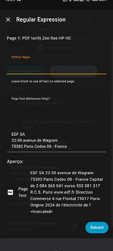

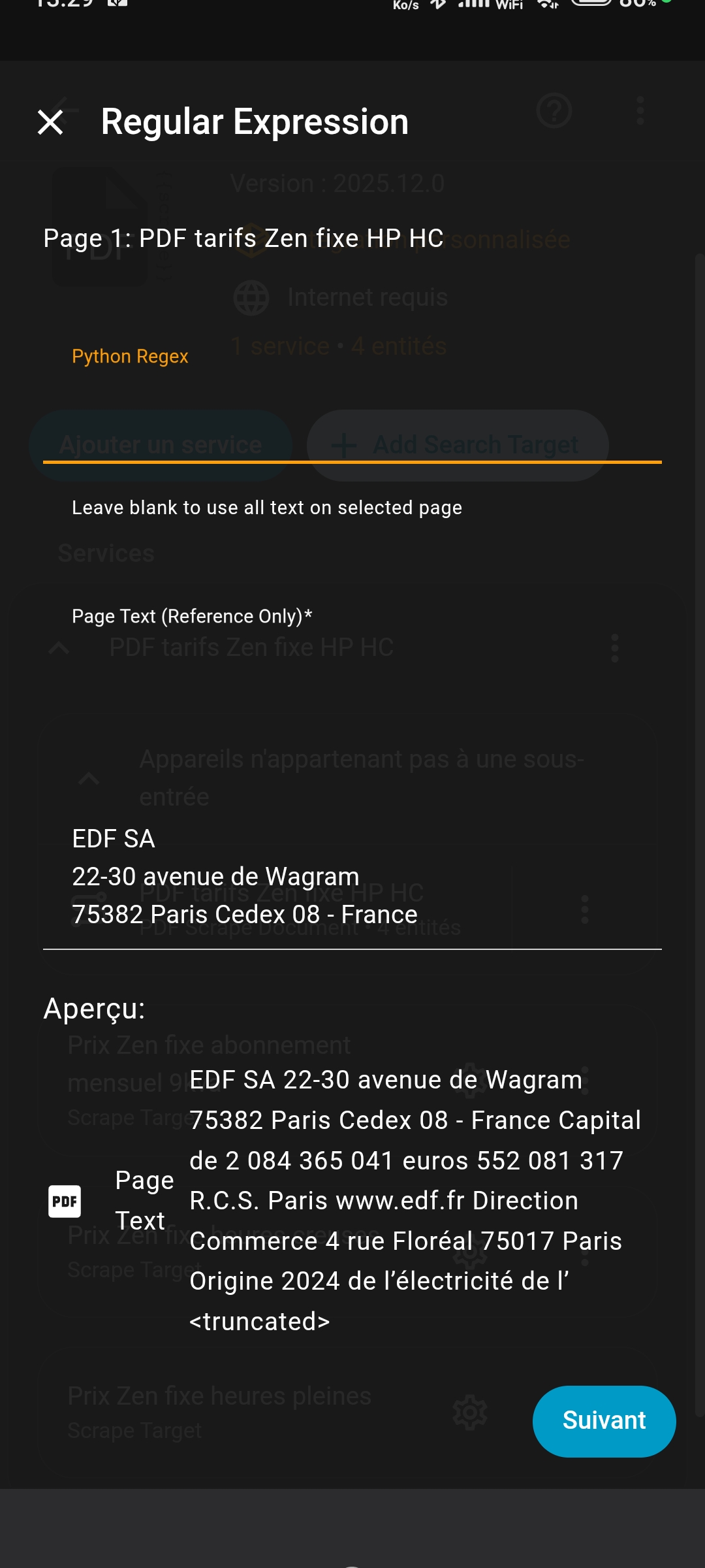

1°) Target Page → si le PDF a plusieurs pages, sélectionner celle contenant la valeur recherchée
2°) Regular Expression → Laisser tel quel

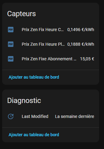

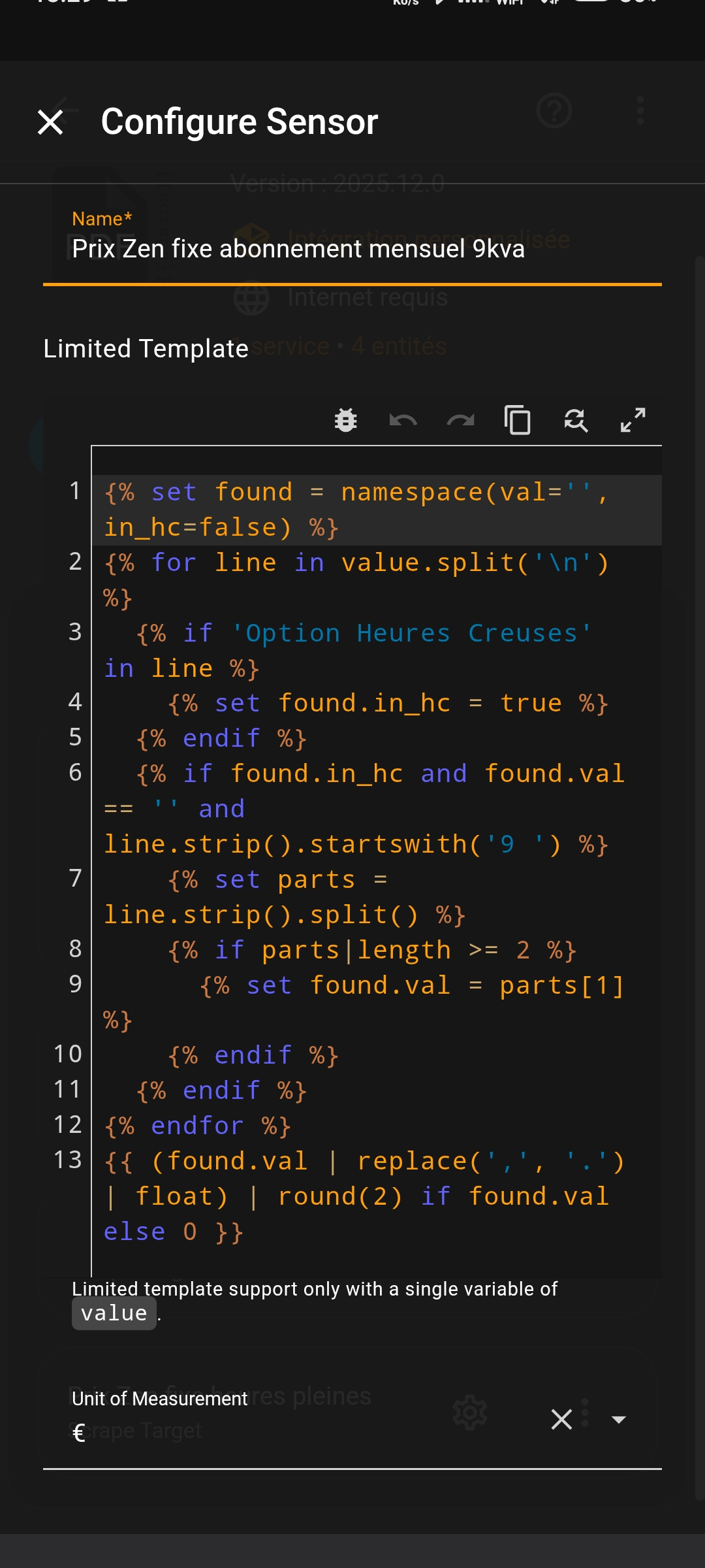

3°) Configure Sensor →
Name : Donner le nom du capteur voulu
Limited Template : :warning: Vous trouverez tout en bas de ce tutoriel une liste des URL + Limited Template à utiliser suivant vos contrats. Si le votre n’est pas dedans, merci d’en faire la demande, ou de partager si vous avez réussi à le faire par vous-même.
Unit of Measurement : €
Résultat pour Zen fixe HP HC, dans mon cas :

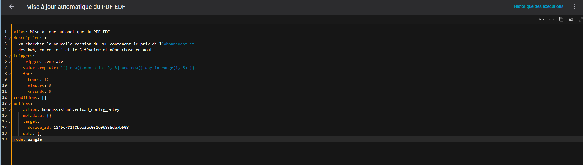

ETAPE 4 : Créer une automatisation pour tenter de mettre à jour le PDF source toutes les 12h, uniquement les 5 premiers jours de févriers et d’aout, dates auxquelles les tarifs sont mis à jour chaque année depuis 8 ans maintenant.
:warning: Attention à l’indentation, sinon erreur !! :warning:
:warning: Le device_id à mettre est celui de VOTRE configuration PDF SCRAPE
alias: Mise à jour automatique du PDF EDF
description: >-
  Va chercher la nouvelle version du PDF contenant le prix de l'abonnement et
  des kwh, entre le 1 et le 5 février et même chose en aout.
triggers:
  - trigger: time_pattern
    hours: /12
conditions:
  - condition: template
    value_template: "{{ now().month in [2, 8] and now().day in range(1, 6) }}"
actions:
  - action: homeassistant.reload_config_entry
    metadata: {}
      device_id: 184bc781f8bba3ac051606855de7bb08
    data: {}

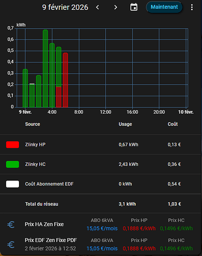

Pour voir le cout journalier de l’abonnement dans la page « Energie », utiliser le tuto suivant : Ajout du cout de l'abonnement EDF/Gaz/Eau (ou autre fournisseur) au dashboard Energy - accessible à tous
:warning: Attention, sauter l’étape 1 sur celui-ci, vous venez de la faire ici. :warning:

  • Limited Template Abonnement mensuel 9kVa :
{% set found = namespace(val='', in_hc=false) %}
{% for line in value.split('\n') %}
  {% if 'Option Heures Creuses' in line %}
    {% set found.in_hc = true %}
  {% if found.in_hc and found.val == '' and line.strip().startswith('9 ') %}
    {% set parts = line.strip().split() %}
    {% if parts|length >= 2 %}
      {% set found.val = parts[1] %}
{% endfor %}
{{ (found.val | replace(',', '.') | float) | round(2) if found.val else 0 }}
{% set found = namespace(val='', in_base=false) %}
  {% if 'Option Base' in line %}
    {% set found.in_base = true %}
    {% set found.in_base = false %}
  {% if found.in_base and found.val == '' and line.strip().startswith('9 ') %}
{% endfor %}

Dans le Dashboard Energie, ca garde bien les valeurs utilisées au moment où elles ont été utilisées.
Exemple avec mon cout d’abonnement, qui est de 0.63€ aujourd’hui, alors qu’il remonte à 0.58€, au 17/12/2025. Les calculs ne sont pas rétro-actifs, ils sont en temps réels puis stokés.

A tous,
En fait, je viens de regarder plus précisément, et les dates de mise à jour des tarifs depuis 8 ans, sont toujours les 1er février et les 1er aout.
Faut voir si je peux pas faire en sorte de recharger le PDF que les 1er, 2, 3 et éventuellement 4 de ces mois, uniquement.
Je vais creuser l’idée, et vous tiendrai au courant.
